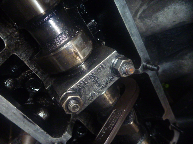

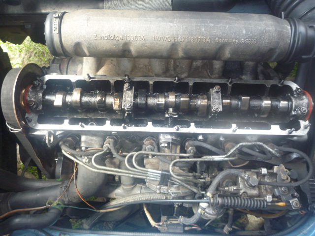

was kann da los sein? Hab mir das Hazet Werkzeug 2574 besorgt. Und nun passt es bei meinem DW Motor nicht. Bekomme das Werkzeug nicht zwischen Ventil und Nockenwelle rein obwohl der Nocken senkrecht nach oben steht.
Kann es sein dass ein andrer Zylinderkopf drauf ist, und wenn ja welcher Zylinderkopf kann das sein?
Grüsse Oliver

Beitragvon Micha-Schrauber » Dienstag 16. August 2016, 15:26
Hallo Oliver,
glaube Du hast einen kleinen Denkfehler in dem Arbeitsablauf.
Da wo Du den Haken einsetzen willst, müssen beide Nocken entlastet sein. D.h. sie stehen dann lecht schräg nach oben.
So wie das auf dem Bild aussieht, steht der eine Nocken nach unten, da wirst den Hebel nie reinbekommen.

Beitragvon Frank aus MTK » Dienstag 16. August 2016, 15:42
ich befürchte Du hast nicht den Hazet 2574-1 sonder 2574 „ohne -1“ gekauft.
Unterschiede siehe:
http://www.garagejournal.com/forum/show ... p?p=451773
Frank

Beitragvon dieselfahrer » Dienstag 16. August 2016, 18:38
ok in dem Fall doppelt verkehrt. Ich hab jetzt beide Nocken schräg nach oben gestellt, aber das Werkzeug passt nicht dazwischen, so wie es aussieht ist die Bohrung von dem Hazet Schlüssel auch zu klein für die Welle, oder die Welle zu groß für den Ventildrücker :-(
Jetzt ist erstmal guter Rat teuer,...
Weiss den zufällig jemand den Innendurchmesser vom Hazet Schlüssel 2574-1, oder könnte nachmessen? Bevor ich jetzt nochmals auf die Suche nach dem doch recht teuren Werkzeug gehe will ich lieber mal die Nockenwelle nachmessen.
Grüsse Oliver
