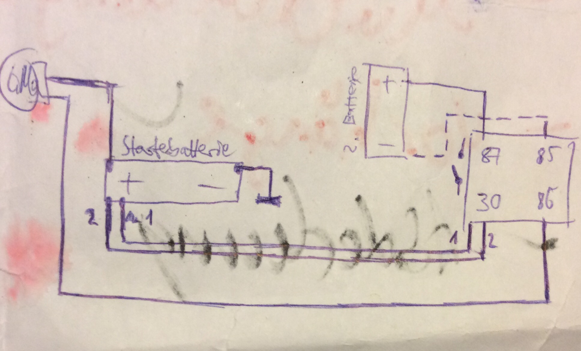

Ich und mein Kumpel haben uns vor 2 Monaten ein LT28 WoMo von Reimo mit 2,4l Saugdiesel gekauft. Mittlerweile haben wir auch die meisten Funktionen und Kniffe raus, unser Vorbesitzer (bzw. dessen Vorbesitzer) war aber ein ziemlicher Bastler und hat viel rumgeschraubt (natürlich ohne Beschriftungen...).
Normalerweise funktioniert auch alles und er springt an, vor einer Woche wollte er allerdings nach relativ viel Kurzstrecke nicht mehr anspringen, mit Starthilfe lief alles ohne Probleme. Wenn wir ihn jetzt fahren, springt er auch immer normal an, scheint also am häufigen Aus- und An-Schalten währrend der Kurzstrecke gelegen zu haben.
Neben der Starterbatterie ist auch eine Zweitbatterie mit einem Trennrelais vorhanden, jetzt kommt allerdings das Kuriose. Der Vorbesitzer hat uns erzählt, dass alle Verbraucher an die Starterbatterie angeschlossen sind, und die Zweitbatterie nur zum Einsatz kommt, wenn die Starterbatterie schwach wird und den Motor alleine nicht mehr starten kann. Falls die Starterbatterie allerdings zu alle ist um das Trennrelais zum Einschalten der Zweitbatterie zu schalten, geht der Motor folglich gar nicht mehr an. Wir haben uns die Verkabelung mal angeschaut und es ist tatsächlich kein Verbraucher an der Zweitbatterie angeschlossen, sondern nur die Kabel zum Relais bzw. Starterbatterie (siehe Skizze der Verkabelung im Anhang). Minuspol der Zweitbatterie und '85' des Relais sind miteinander verkabelt, nicht wundern wegen der gestrichelten Linie.
Ich habe nicht so viel Ahnung von Elektrik und weiß nicht wie ich alle Verbraucher an die Zweitbatterie anschließe (kann die Kabel nicht alle zurückverfolgen).
Jetzt kam mir in den Sinn, dass der LT bei Kurzstrecken vielleicht Schwierigkeiten hat zu starten, weil folgendes passiert:
Motor wird nach zwei Kurzstrecken gestartet mit bereits schwacher Starterbatterie. Wenn der Motor läuft schaltet das Trennrelais, um beide Batterien aufzuladen. Nun gleichen sich aber erst beide Batterieladungen aus. Wenn jetzt wieder ausgeschaltet und angemacht wird, sind beide Batterien schwach, und es reicht nicht mehr zum Starten (etwa nach 4x Aus und Anmachen).
Wen das stimmen sollte, wie kann ich diesem Peoblem am besten entgegnen? Muss ich einen Schalter einbauen um das Trennrelais manuell während Kurzstrecken auszuschalten (wenn ja wie)?
Noch besser wäre natürlich die Zentralelektronik an die Zweitbatterie zu hängen (da kann och wie gesagt die Kabel nicht nachvollziehen).
Gibt es sonst noch eine schlaue Möglichkeit, um diesen Start-/Batterieproblem zu entgegnen? :grin:
Vielen Dank schonmal für jegliche Antworten!
Gruß, Lars

Beitragvon LockX » Samstag 6. August 2016, 08:14
Hallo, Lars!
Bei einem echten Bastler bleibt Nichts, wie es war, und einen Reimo-LT kennt nicht jeder.
Das erfordert es generell, zuerst den Ist-Zustand zu erfassen sowie Soll-Zustand und ggf. Budget zu nennen.
Es erfordert hier auch, eine Start- und eine Aufbau-Batterie festzulegen (nicht Erst- und Zweit-Batterie).
Zudem solltest Du das Wiki von http://www.lt-forum.de durchsehen und den Original-Schaltplan von Reimo beschaffen.
Denn der Original-Zustand erleichtert das Verstehen etwaig sinnvoller Änderungen und ist ein möglicher Soll-Zustand.
Zum Ist-Zustand gehören z.B.
1. Batterien: Typ, Kapazität, Alter und Leistungsfähigkeit - manche Betriebe haben Testgerät, das Protokoll druckt.
2. Glührelais: Typ (bzw.) Nummer und Nachglühdauer - ein Glührelais-Typ glüht 3 Minuten nach mit etwa 100 A, siehe wiki.
3. Stromquellen: Nennstrom der Lichtmaschine, etwaige Solartechnik
4. Verbraucher: Kühlschrank, Musikanlage, ... ?
5. Ladetechnik: Geräte-Bezeichnung und -möglichst- Link, auch für das Relais in der Skizze.
Zum Soll-Zustand (um nur einmal ändern zu müssen) gehören z.B.
3. Stromquellen: Solartechnik ?
4. Verbraucher: ... ?
6. Nutzung: autark/mit "Landstrom", eintägiges/mehrtätiges Stehen ?
Manuelles Umschalten funktioniert auf Dauer nicht oder nur unzuverlässig.
Eine einfache und preisgünstige Lösung ist ein spannungsgesteuertes Trennrelais MT140 von Büttner für etwa 50,- €:
An den +-Pol der Start-Batterie kommen dann die Kabel von Lichtmaschine und LT-Basis sowie ein Kabel (kurz, 10 oder 16 mm²) zum MT140.
An den +-Pol der Aufbau-Batterie kommen alle Verbraucher des Aufbaus und ggf. die Solartechnik sowie das Kabel vom MT140.
In das Kabel vom MT140 kommt eine Hochstrom-Sicherung, direkt hinter der Start-Batterie.
Das MT140 kann direkt neben die Batterie(n), da es vergossen ist und (das beim etwaigen Überladen entstehende) "Knallgas" nicht zündet.
Ich verwende eine Lösung, die vom Vorbesitzer vielleicht angestrebt, aber wohl nicht erreicht wurde:
Dabei werden Start- UND Aufbau-Batterie genutzt, bis die sinkende Spannung eine für das Starten kritische Grenze (11,8 Volt) erreicht.
Diese Lösung ist noch etwas besser als das MT140, aber deutlich schwieriger und teurer.
Ein Entladen einer Batterie erfordert mit einer anderen Batterien (ohne Plattenschluss) einige Stunden, mit 3-minütigem Nachglühen aber nur wenige Starts.
Zu Letzterem äußerten z.B. die LT-Freunde "Tiemo" und "LockX" sich in früheren Threads (-> erweiterte Forensuche).

Beitragvon Markusi » Montag 22. August 2016, 16:04
ich muss die Verkabelung des Trennrelais ebenfalls erneuern, da der Vorbesitzer unsachgemäßen Kabelsalat hinterlassen hat. Nun wollte ich mal wissen, wie man am besten bzw. sichersten das + Kabel zwischen Trennrelais und Starterbatterie am Batteriepol anschließt. Habe eine 10mm2 Litze mit einer 60A AGU Sicherung zum Anschließen.
Nimmt man da eine Ringöse? Die müsste ja dann gute 1,5cm Durchmesser haben. An die Polklemme, wo das Kabel zur LiMa angeschlossen ist, kann man es ja nicht einfach antüdeln.
Wie habt ihr das gemacht?
Schöne Grüße,
Markus
Markusi
Beiträge: 32
Registriert: Donnerstag 14. April 2016, 12:21
Fahrzeug: LT28, EZ 01/82, 55KW Diesel, Westfalia-Sven Hedin
Re: Verkabelung Starterbatterie Zweitbatterie
Beitragvon tiemo » Montag 22. August 2016, 16:09
Hallo Markus!
Markusi hat geschrieben:Habe eine 10mm2 Litze mit einer 60A AGU Sicherung zum Anschließen.
Man kann es mit Hilfe einer Ringöse mit unter die Klemmschraube der Polklemme setzen. Weiteres auch hier: http://www.lt-forum.de/dokuwiki/doku.php?id=start:aus_umbauanleitungen:wohnmobilausbau:wohnmobilelektrik:trennrelais
