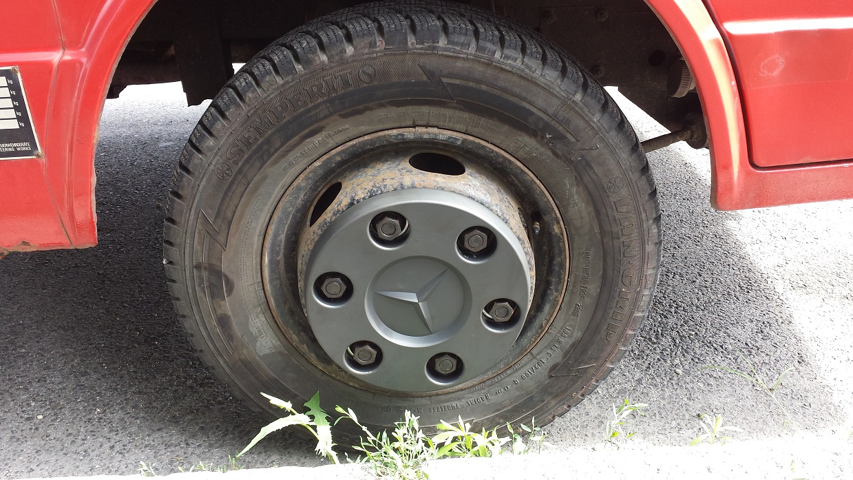

Beitragvon Moaddin » Dienstag 28. Juni 2016, 10:03
Danke, super Information!
Leider ist sich das bei mir zeitlich auch nicht mehr ausgegangen die zu bestellen (Nachprüfungstermin fürs Pickerl war zu kurz)
Jetzt hab ich Abdeckringe von einem Mercedes Kastenwagen. Die mussten nur geringfügig angepasst werden. In welcher Art und Weise weis ich leider nicht.
Dazu kann ich mehr Informationen geben wenn ich das Rad wiedermal unten habe
