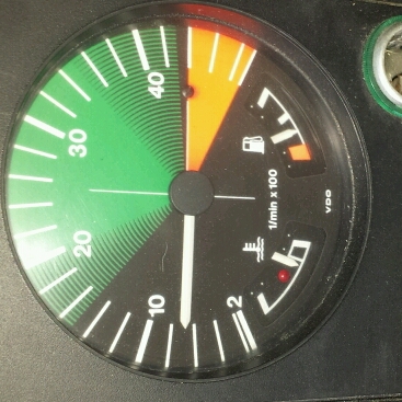

Guten Abend zusammen,
ich bin nach einiger Zeit wühlen im Forum und im WIKI ein wenig verwirrt.
Überrall wird geschrieben das die Tempanzeige ihren kalten Bereich links hat.
Bei meinem LT ist aber die Anzeige stehts re ht und bei steigender Temperatur geht sie von rechts nach links.
Stimmt jetzt was mit meiner Anteige nicht?
Bei warmen Motor steht sie direkt über der LED und bleibt in der Regel auch dort.
Gruß Leroy
voraus besten Dank für eure Antworten.

Hallo Leroy,
ich denke das liegt daran, dass Du ein KOmbiinstrument mit dem eher seltenen DRehzahlmesser hast. Hier läuft der Zeiger entgegengesetzt. Deine Anzeige ist in Ordnung. Bei meinem LT war das genauso.
Viele Grüsse
Dominik

Hallo Leroy,
ich kann das auch bestäigen. BMein LT hat die Temperatur-Anzeigeauch kombiniert mit Drehzahlmesser und die Anzeige startet rechts. Wenn der Motor warm ist, ist der Zeiger genau über der LED-Leuchte. Bei extrem warmen Außentemperaturen und langer Fahrt über 100 km/h kann der Zeiger mal minimal drüber sein. Sollte dann aber auch wieder 'runter ghen. Ich habe das auch von andern LTs schon gehört. Also gute Fahrt - alles ok :drive
Gruß, Carola

Hallo Leroy!
Lass dich von den Angaben nicht verwirren! Bei LTs ohne Drehzahlmesser ist die Temperaturanzeige nicht unten bei "7 Uhr", wie bei dir, sondern oben bei "12 Uhr" verbaut. Die Tankanzeige ist dann bei "6 Uhr" und nicht, wie bei dir, bei "5 Uhr". Der Temperaturzeiger geht dann von links (kalt) nach rechts (heiß).
Wenn der Zeiger sich im Bereich der LED aufhält, ist alles in Ordnung.
