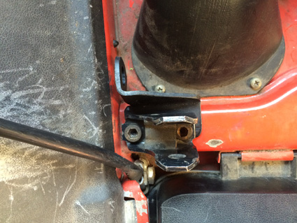

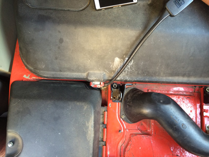

zwischenzeitlich konnte ich endlich eine Doppelsitzbank ergattern und wir haben diese vorgestern auch eingebaut.
Passt wie angegossen und wir sind total happy, wie wunderbar die Sache mit dem Aus-der-Tür-Klappen funktioniert!
Wir sind uns allerdinsg recht unsicher, ob wir den Befestigungswinkel für das Gutschloss richtig verbaut haben.
Ist das so korrekt?
(siehe Fotos unten)
Brauchen wir spezielle Schrauben für die Befestigung des Gurtschlosses? Bzw. ein spezielles Gurtschloß (ganz normale aus einem alten Golf habe ich noch hier rumliegen, die würde ich gerne verwenden (ganz normales Gurtband). Spricht da was dagegen?
Danke euch schon mal!

Beitragvon LTfahrer » Sonntag 29. Mai 2016, 20:21
hallo
den winkel habt ihr falsch eingebaut. das gurtschloss wird dort eben nicht mehr verbaut. dieses gurtschloß wird gar nicht mehr verbaut bei der doppelsitzbank. die suchfunktion wird euch eure fragen beantworten denn das war hier schon thema.
bei den gurten solltet ihr es nur so verbauen wie es original war. es geht um eure sicherheit. anhand der fragestellung vermute ich das ihr die risiken nicht abschätzen könnt wenn ihr was selber bastellt.
gruß sion
