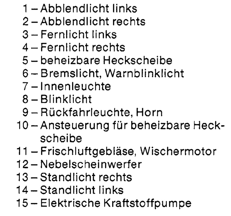

wenn die Scheibenwischer und Scheibenwischerreinigung nicht funktionieren, Sicherung kontrollieren :TOP:

Es war die 8A-Sicherung Nr. 11. Bin nur nicht drauf gekommen weil das Frischluftgebläse trotzdem funktioniert hat. Das war ja einfach! :)
