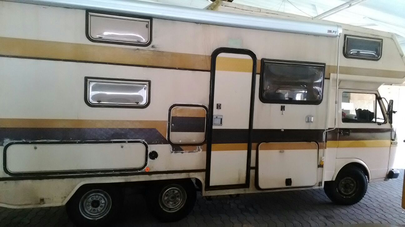

Beitragvon Christoph68 » Donnerstag 12. Mai 2016, 20:30
Anbei mal ein Bild wie man sieht noch allerhand zu tun.

Beitragvon Rumpel85 » Freitag 13. Mai 2016, 09:04
Cooles Teil :) Braucht man eigentlich durch die zusätzliche Achse einen anderen Führerschein?

Beitragvon Christoph68 » Freitag 13. Mai 2016, 13:16
Er ist als 3,8 to. eingetragen als alte 3 Klasse Ablastung ist möglich je nach Nutzung, wollte ihn aber auch ablassen lassen. Das Highlight ist eine ausziehbare Motorradbühne.
