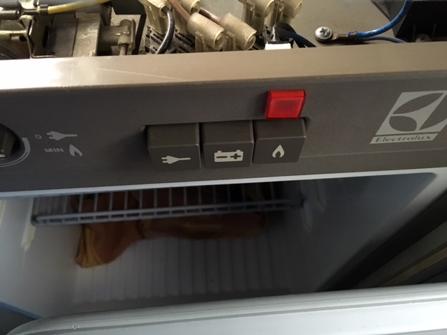

Los geht's mit dem Kühlschrank: Ich wollte die Funktion im Gasbetrieb überprüfen, hab den Gasknopf gedrückt und die Zündung hat man schön klacken gehört. Beim Umstellen auf Strom ist der Knopf aber nicht mehr rausgesprungen, sondern festgesteckt. Kann man das dahinterliegende schwarze Kästchen abnehmen, zerlegen und putzen, damit die Knöpfe wieder flutschen? Die anderen beiden Knöpfe gehen nämlich auch nicht gerade leicht hin und her. Im Bild erkennt man auch, dass der rechte Knopf nicht mehr ganz zurück springt:

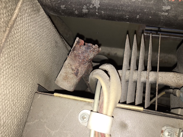

Ein Blick hinter den Kühlschrank hat ziemlich viel Staub und ein komisches verrostetes Rohr zum Vorschein gebracht:
Kann das weiter so lustig vor sich hin rosten oder sollte das erneuert werden? Für was ist das überhaupt gut? Im Wiki hab ich den Kühlschrankbeitrag gefunden, da wird aber nix drüber geschrieben.

zum 2. Bild. Das sieht aus wie der Auspuff vom Kühlschrank. Sollte der so bleiben, keinesfalls den Gasbetrieb wählen, da schienbar keine Aussenabführung. Abgas verbleibt im Fahrzeug.
Eigentlich steckt dort ein Rohr drauf, welches durch die Aussenwand geführt wird.
Also dringend nachbessern..

Oh, danke für den Hinweis...
[Edit]: Hab das Rohr gefunden, ist abgerostet und hinter dem Kühlschrank gesteckt.
