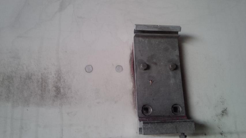

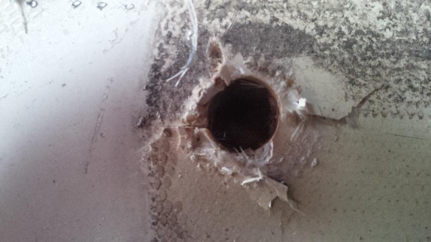

Hallo Paul,
soweit ich das beurteilen kann ist die Markise normalerweise mit drei Haltern am Hochdach befestigt; da scheinen einfach Einnietmuttern M8 eingeklebt zu sein; ich weiss das aber auch nur von unserem Sven weil es da im Sturm letztes Jahr nen kleinen Schaden gegeben hat den ich noch sanieren muss - deshalb habe ich auch Fotos von einer heilen und einer kaputten Befestigungsstelle...
Bei der Sanierung werd ich wohl innen noch ein Blech als Verstärkung einkleben. Man muss aber innen die Verkleidung öffnen, geht aber noch recht ok weil das im Bereich der offenen Regale ist, d.h. man kommt gut dran und kann hinterher in die Regale von oben oder unten ein Stück neue Verkleidung einschieben.
Grüße!daniel

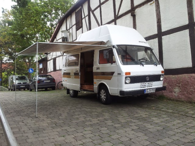

Beitragvon part1 » Dienstag 26. Januar 2016, 15:08
ich habe meine Markise auch mit zwei belachen die es als Zubehör gab befestigt.
Die Bleche wurden mit Sika ans Höchdach geklebt und (Holzschrauben)zu Sicherung festgeschraubt. Laut Verkäufer ist das Kleben ausreichend. Der Kleber muss 48 Stunden Aushärten.
Das ganze Höchdach ist wohl auch nur geklebt.
Die Markise darf bloß nicht zu weit nach vorne weil das Höchdach sich dort verjüngt.
Gruß Uwe

Beitragvon part1 » Dienstag 26. Januar 2016, 19:32
ja die Halterung habe ich nur aufs GFK geklebt.
Ich war da auch skeptisch aber es Hält seid über ein Jahr.
Wie schon beschrieben
Die Stellen gereinigt,Sikafelex ich (glaube 252) auf die Bleche und aufgesetzt, dann zum fixieren die mitgelieferten Holzschrauben eingedreht fertig. Nach zwei Tagen habe ich die Markise angebracht.
Gruß uwe

Beitragvon Kilometermann » Dienstag 26. Januar 2016, 23:14
Ich habe eine sehr leichte Markise. Natürlich nur für gutes Wetter/ kein Wind gedacht.
Kunststoffkederleiste mit sikaflex geklebt und zusätzlich ins gfk geschraubt (vorgebohrt). Die Markise ist sehr leicht und in wenigen Sekunden aufgestellt. Bin froh keinen schweren Klumpen mit mir rum zu fahren. Die Markise wird aufgerollt und verschwindet in der Tasche, die durch die Kederleiste gezogen wurde.
