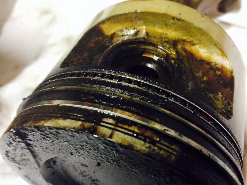

Ich hab mal ein Bild von einem Kolben von einem VW Passat, Bj. 1995 angehängt, der knapp 100.000 km nur mit Baumarktöl 15W40 gefahren wurde, - dies bei einem Ölwechselintervall alle 15.000 km.
Kolben Passat Ölkohle
Die Ölkohle setzt die Nuten der Kolbenringe zu, sodass sich diese in ihrer Beweglichkeit erheblich eingeschränkt oder sogar verhindert sind. Irgendwann fangen sie an zu klemmen und führen zu einem Kolbenklemmer oder fangen an sich in die Laufbuchsen zu fressen.

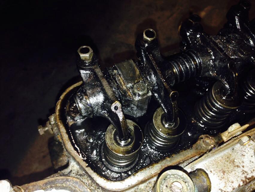

Das sieht man auch an den folgenden Bildern meines LT-Motors (Zylinder ist schon gehont, aber die Riefen sind deutlich zu erkennen), welchen ich günstig "geschossen" und gerade komplett überhole - der ist vermutlich auch nur mit Mineralöl und seltenen Ölwechseln gefahren:

Fazit: Mit Baumarktöl fahren im Prinzip vollkommen OK, aber Öl und Filter häufiger (so zw. 6000 - 7000 km) wechseln.
Zylinderkopf Ein- und Auslassventile
Kolben vor und nach der Reinigung

die Bilder sind ja erschreckend.

die Bilder sollten keine Angst machen! Wenn das passiert ist, ein herzliches "Sorry"! Es sollte vielmehr ein Hinweis sein was passieren kann, wenn man die Wartung des Motors schleifen lässt oder "die Mark am falschen Fleck spart". Baumarktöle sind ja auch von unterschiedlicher Qualität - 5 Liter für knapp 9,00 EUR taugen nach meiner Erfahrung ganz toll zum Einfahren von Motoren (weil sie verhältnismäßig viel "Dreck" und Abrieb aufnehmen) aber im Dauerbetrieb verkoken sie einfach zu sehr.
Du wirst mit einem 15W40 Mineralöl für 20-30 EUR für 5 Liter nicht viel falsch machen können. 20W40 funktioniert sicherlich auch - es erscheint mir aber zu dickflüssig (die Angabe 20W40 gibt die Viskosität des Öls an - Erste Ziffer für das Öl im kalten Zustand, die letzte Ziffer steht für den Wert im warmen/heißen Zustand - je kleiner die Ziffer, desto dünflüssiger das Öl). Das bedeutet, dass ein Motor mit 20WXX beim Startvorgang verhältnismäßig dickes Öl umwälzen muss, dass aufgrund seiner dickflüssigen Eigenschaft damit auch länger braucht, an die zu schmierenden Bereiche zu kommen. Deswegen fahre ich bevorzugt dünnflüssigere Öle, um den Zeitraum genau an diesen Stellen, die beim Starten schon beansprucht werden (z. B. Kurbelwellenlager, Pleuellager, Nockenwelle) aber noch keine ausreichende Schmierung haben (weil der Öldruck sich erst aufbauen muss) so kurz wie möglich zu halten. Daher auch der Tipp von Stefan, in der kalten Jahreszeit dünneres Öl zu fahren. Im Warmen Zustand ist es fast gleich ob Du Leichtlauföl 0W40 oder dickes 20W40 fährst, da der Viskositätsindex identisch ist.
Motoren hoher Laufleistung die schon seit "eh und je" mit 15W40 fahren sollen auch so weiterbetrieben werden, da sich alle Bauteile in der "erfahrenen" Viskosität aufeinander eingearbeitet und eingeschliffen haben. Wird das Öl jetzt zu dünn gewählt, kann es Probleme mit dem Öldruck geben weil die Spielmaße an den Lagern und Dichtungen das dünne Öl einfach nicht halten können.
Das moderne Öle die Dichtungen angreifen stimmt bedingt - hier geht es zumeist um Korkdichtungen, die durch die Additive angegriffen werden (gab's beim LT beim Zylinderkopfdeckel) - Kautschukdichtungen sind davon unbenommen.

Ihr wißt aber schon wo die Schwachstelle beim LT-Motor liegt ? Mangelschmierung bei der Nockenwelle ... und da versuchte VW ja mit den anderen Kopfdichtungen mit einer Öl-Bohrung statt zwei pro Brennraum nachzubessern...und ihr diskutiert nun noch über andere Viskositäten. :-| die meisten Zylinderköpfe haben Stegriße oder Gröberes... kommt vom nicht richtigen warmfahren, falsches Öl zu schnelles Abstellen des Motors z.B. am Gipfel des Berges um eine Pause zu machen.
zu oft hatte ich einen LT Motor offen und war schockiert obwohl er vorher "perfekt" lief.

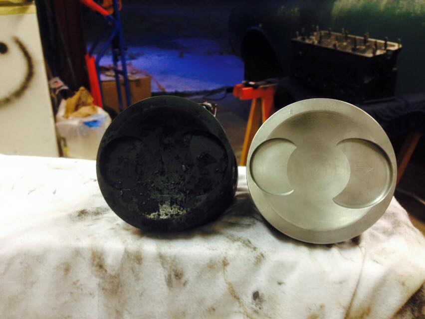

Beitragvon Carthago Fahrer » Donnerstag 1. Oktober 2015, 22:02
ich fahr in sämtlichen (älteren) Fahrzeugen das Castrol TWS 10W60, ist natürlich alles andere als ein Leichtlauf Öl. Der Ölverbrauch von Service zu Service ist von genau von max-min Markierung am Ölmesstab.
Also ca. 0,75-1 L auf 7500 km.
Zusätzlich gibt es alle 2 Ölwechsel ein Döschen Interflon Fin 25 (http://www.interflon.com/de/produkte/25 ... 5-additive) dazu.
Mach ich schon seit über 10 Jahren so, hab noch keine Problem mit undichten Motoren gehabt. mit dem 10W60 werden die Motoren leiser, besonders im Sommer mit den hohen Öltemparaturen.
Gruß Uli

Beitragvon Mariner » Freitag 2. Oktober 2015, 07:54
WOW,
dass ist mal ein versulzter Motor - sieht aus wie ein TDI? Das habe ich das letzte mal bei meinem '61er Taunus gesehen und selbst da war es nicht so schlimm. Das kann aber am Öl alleine nicht liegen, da war doch bestimmt auch noch Kühlwasser im Öl im Spiel?
FORD TAUNUS 17M P3
Motor Taunus
