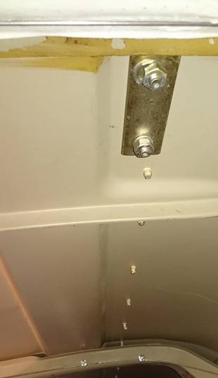

Hallo ihr lieben!
Ich möchte meinen Bus endlich effektiv dämmen!!
Ich hab mich jetzt für Armaflex selbstklebend entschieden für mein Dach, Hier stellt sich nun die Frage, da es ja Lückenlos und in einem ganzflächigen Verbund mit dem Blech sein soll (Wassereinschluss) was mache ich mit diesen Nieten vom Riffelblech am Dach??
Kann ich die vernachlässigen :?: :?: :?:
Danke schon mal für Eure Hilfec :doppel_top:
die stehen ca 5 mm raus
