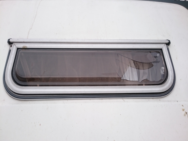

oh mann....beim Rausfahren an der Garage nicht gesehen dass sich die Garagentür wieder leicht abgesenkt hatte, und (zum Glück nur langsam) oben hängen geblieben. Das Ergebnis seht ihr im Bild DSC_0729.JPG.
Ich fahre einen Sven Hedin mit Original Westfaliadach, Baujahr 1979; ich konnte allerdings in alten Prospekten bisher kein Hochdach mit Bugfenster sehen. Hat jemand eine AHnung ob das damals Optional war? Oder muss ich schlimmstenfalls davon ausgehen dass es nachträglich reingeschnitten wurde?
Vorderes Glas der Doppelverglasung ist durch, und offensichtlich hat das ganze Glas an sich nun einen Riss, da am oberen Rand des Glases Wasser durchsuppt. Rahmen und Dichtung sind soweit intakt, zumindest habe ich nach dem Starkregen heute nix durchsuppen sehen. Eben nur am oberen Rand des Glases.
Da am Freitag der Urlaub starten soll muss ich nun schauen wie ich das Ganze temporär fixen kann, da ich nicht davon ausgehe bis dahin ein neues Fenster eingebaut zu bekommen. Daher die Frage an die Bastelerfahrenen: Gut sauber machen und gut Gaffer drüber - hält das 2 Wochen, und hält das auch stärkere Regenfälle aus (in der Theorie)?
Das Fenster muss natürlich raus; es gibt den Thread über das Alkovenfenster eines Karmannes mit Pro-Contra zumachen/neues Fenster...ist der Fensteraufbau des Westfalias mit dem des Karmanns zu vergleichen (falls Original)? Und hat jemand eine Ahnung, ob, und wenn ja wo, ich so ein Ersatzfenster herbekomme?

Als Soforthilfe, um den Urlaub zu retten, würde ich eine Kartusche "Soudal Fix All" in klar nehmen und den durchgehenden Riss, durch den das Wasser eindringt, damit zu schmieren. Sowas habe ich im Urlaub auch immer mit, falls mal überraschend was undicht ist.
Bei den restlichen "Scherben" könnte man vorübergehend eine Klebung mit Sekundenkleber vornehmen. Tausend mal besser als die Gaffa-Lösung.

Auf dem ausgebrochenen Stück könnten Angaben zum Fenster sein. :!:
Oft stehen die genau in der Ecke .... entweder links, oder eben auf dem fehlenden Stück in der rechten Ecke
Falls vorhanden die Stücke mit Dichmasse einkleben, notreparieren.
Dabei auch den Zwischenraum an den Rissen auffüllen als Stütze/Auflage für die Scherben.
Der braucht aber ein zwei Tage zum durchtrockenen. Über die Risse noch bisll gaffer und das hält bis Ersatz da ist.
Wenn der Rahmen noch fest und dicht ist braucht es ja nur die neue Scheibe.
Kleine Abriße in der Rahmenabdichtung durch den "Chrash" wären aber fatal... dann evtl doch ausbauen und neu eindichten..

die großen Scherben konnte ich alle finden, auf denen stand nix zum Fenster. Ich werd aber gleich mal hochkraxeln um zu sehen wo die Scheibeninfos zu finden sind. Und bei diesen Fenstern kann also auch 'nur' das Glas getauscht werden, und der Rahmen verbleibt dann eingebaut?
Gleich mal schauen ob ich auch die klein(sten) Teile zum Verkleben aufgesammelt ahbe. ABer auf alle Fälle gehts gleich zum Baumarkt, dann gehts ans Werk;)

das sieht doch wie ein Standard Nachrüstfenster aus.
Früher ware die alle so mit dem Alurahmen gemacht.
Heute sind sie meist aus Kunststoff.
Für einen Ersatz brauchst Du nur das gleiche Ausschnittsmaß.
Der hat nboch ein paar auf LAger.
Vielleicht ist was passendes dabei:
www.campingmadulain.ch/Campingbuszubeho ... 150dpi.pdf (seite 19).
Aber auch bei Ebay und Co sind die noch zu finnden.
DIe Rahmendicke ist eigentlich egal bei den Alufenstern, sie sind von außen aufgeschraubt (unter dem Gummikeder).
Der Ausgleich der Dicke nach Innen sind Verkleidungsteile die in der Tiefe angepasst werden.
Das neue Fenster kann natürlich auch größer sein, dann must Du den Auschnitt nacharbeiten und die Innenrahmen erneuern.

Auf dem Fenster steht übrigens "k Planet 2", PPRQ-RX, D635..Firma gibt es wohl nicht mehr lt. Google, mal sehen ob ich dann den Ersatzweg gehe, und dabei auch gleich ein wenig größer schneide...
