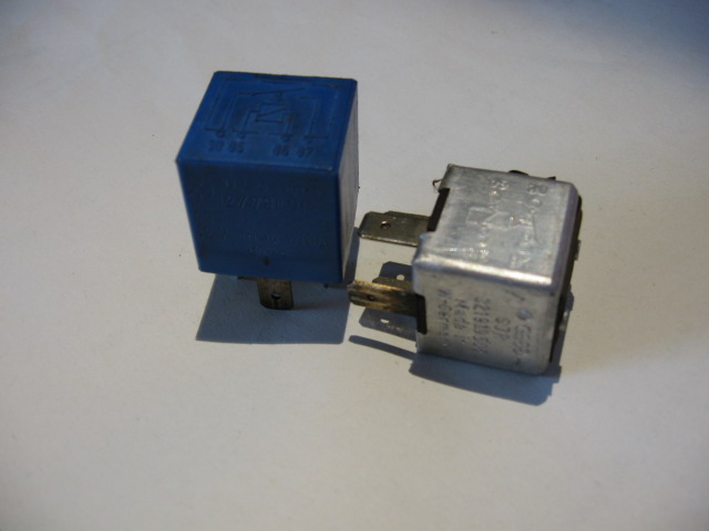

ich hab ne kleine Versuchsreihe gestartet und die beiden x-Kontakt-Relais hin und her getauscht, das Ergebnis ist immer gleich: Beim ersten glüht alles korrekt, Lämpchen geht irgendwann aus und dann kommt das klick und beim Starten passiert gar nix (den Test von Kl50 hat er auch bestanden). Relais getauscht, glühen alles wie gehabt und starten auf Anhieb - ohne zu Mucken...
Auf das x-Relais bin ich nur deshalb gekommen, weil ich die versch. Käbelchen zurückverfolgt habe (vom ZAS) und bei einem dann dort hängen blieb... Ich hoffe also, dass das Problem erstmal behoben ist - warum auch immer...
Das getauschte Relais ist von 1976 und nur auf 25 A (statt 40 A) ausgelegt, als das welches bislang drin war - stammt aber auch aus einem alten LT.
Anbei ein Foto der beiden Relais (blau scheint defekt), die Schaltzeichnungen sind etwas unterschiedlich (ist aber vermutlich schwer zu erkennen).
Jetzt da er wieder läuft, gehts morgen früh zum TÜV - ich bin wie jedesmal gespannt...
Schöne Grüße, der Schorsch

Beitragvon tiemo » Montag 27. Juli 2015, 12:52
Hallo Schorsch!
Schorsch hat geschrieben:ich hab ne kleine Versuchsreihe gestartet und die beiden x-Kontakt-Relais hin und her getauscht, das Ergebnis ist immer gleich: Beim ersten glüht alles korrekt, Lämpchen geht irgendwann aus und dann kommt das klick und beim Starten passiert gar nix (den Test von Kl50 hat er auch bestanden). Relais getauscht, glühen alles wie gehabt und starten auf Anhieb - ohne zu Mucken...
OK, das sind natürlich Tatsachen. Dann ist deine Elektrik von irgendjemandem umgebaut worden, warum auch immer. Am X-Relais hängen normalerweise beim LT nur die zum Starten "unwichtigen" Dinge wie Zigarettenanzünder, Scheibenwischer etc. Selbst die Beleuchtung ist nicht über das Relais geführt, sondern wird vom X-Kontakt am ZAS direkt versorgt. Dinge, die den Motor betreffen, sind da nie am X-Kontakt.
Wenn der Umbau nicht dokumentiert ist, kann man natürlich, und erst recht nicht aus der Ferne, brauchbare Tipps geben - da muss man vor Ort suchen, was woher kommt.
Aber wenn alles schön funktioniert und hoffentlich sicher verdrahtet ist, kann das OK sein.
Dann hoffen wir mal!
Das X-Relais ist übrigens ein ganz gewöhnliches KFZ-Relais mit einem Schließkontakt, man muss da nicht unbedingt ein uraltes vom Schrott nehmen...
