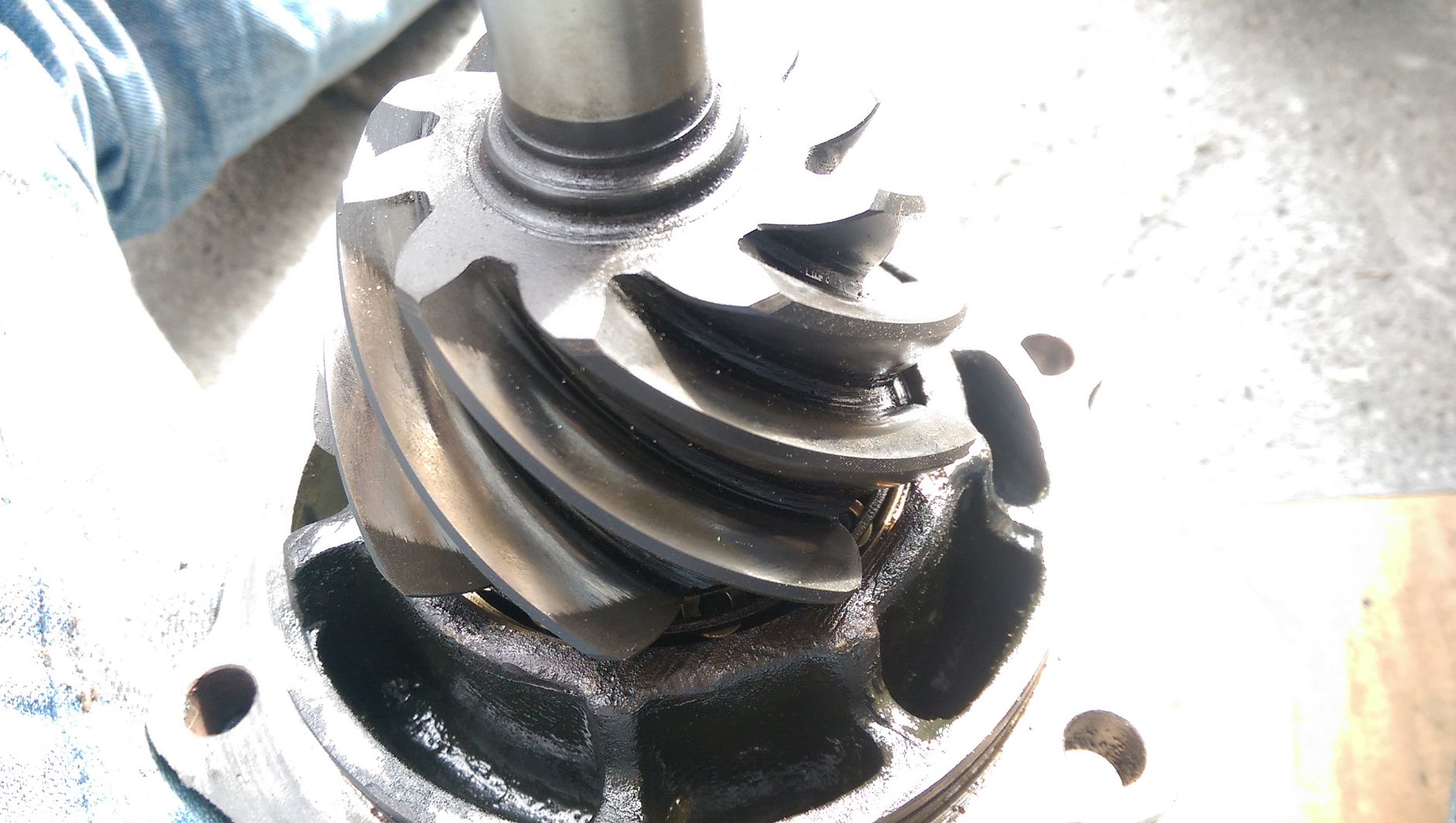

Ich habe (jetzt zum 2. mal) den Triebling rausgeschraubt.
Das erste Mal hab ich auch das Trieblingsdoppelkegelrollenlager auseinander gebaut. Die Laufflächen sehen aus wie ein Babypo und das Lagerspiel ist unspürbar.
Die Zähne vom Triebling sind beidseitig glatt, die Kanten nicht verschlissen, die Flächen glatt, ohne Riefen oder Krater.
Soweit also alles in Butter.

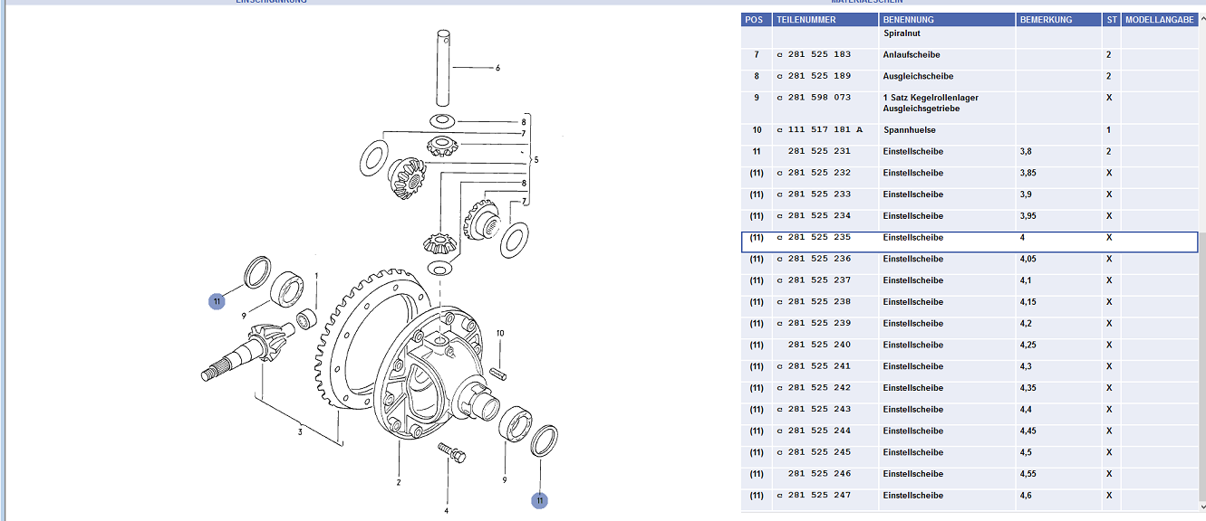

Vorgestern habe ich den Triebling ausgebaut, und mal die dünnere der beiden Scheiben zwischen Diff-Gehäuse und Trieblingsgehäuse weg gelassen, in der hoffnung das sich der Triebling etwas dichter zum Tellerrad rutscht, und das Geheule aufhört. Hat es aber nicht :batsch :evil:
Woher bekomme ich Shim-Scheiben um das Tellerrad einzustellen?
Und: Ist es sinnvoll einfach mal ein par Hundertstel unter das Tellerrad zu legen, in der Hoffnung, das irgenwann Ruhe einkehrt?
Bitte um Erfahrungsberichte :-)

ich mag mich irren, aber die Flankenenden sehen schon abgenutzt aus (der dunkel verfärbte Teil)...?

Die Einstellung des Trieblings ist eine Wissenschaft für sich. Die Kegelrollenlager sind mit einer Spannbuchse verbaut, die sich bei der ersten Montage plastisch verformt. Daher muss man sich bei der Demontage die Umdrehungen der Mutter merken, um die Einstellung hinterher wieder hin zu bekommen.
Mawa1105 hat geschrieben:Die Zähne vom Triebling sind beidseitig glatt, die Kanten nicht verschlissen, die Flächen glatt, ohne Riefen oder Krater.
Die sind schon fast ein wenig zu glatt, man kann auf dem Foto schon Verschleiß erahnen, an den hellen, glatten Stellen ("Tragbild") scheint das Material gegenüber den dunklen, noch brünierten Rändern schon ein Stück weit eingelaufen. Die hellen, also abgetragenen Stellen reichen auch schon ziemlich weit zu den Rändern hin. Heißt aber nicht, dass das Ganze schon Schrott sein muss, vielleicht bekommt man es durch eine neue, korrekte Einstellung wieder leiser und kann noch eine ganze Weile damit fahren.
Mawa1105 hat geschrieben:Vorgestern habe ich den Triebling ausgebaut, und mal die dünnere der beiden Scheiben zwischen Diff-Gehäuse und Trieblingsgehäuse weg gelassen, in der hoffnung das sich der Triebling etwas dichter zum Tellerrad rutscht, und das Geheule aufhört. Hat es aber nicht :batsch :evil:
Wie schon gesagt, so einfach ist die Einstellung nicht. Das ist was für Spezialisten mit den passenden Messuhren und Plastigage und Tragbildlack. Wenn das nicht stimmt, ist das Diff. nach wenigen 1000km hin.

Beitragvon Mawa1105 » Freitag 11. November 2016, 00:02
Hey,
ich habe eine Zeichnung von der LT Hinterachse gefunden. Bzw von dem Ausgleichsgetriebe.
Die Scheiben mit der Nr. 11 sind die besagten Einstellscheiben, sehe ich das richtig? Und mit denen wird das gesammte eigentliche Differential im Differentialgehäuse rechts bzw Links in seiner Position eingestellt?
Theoretisch ist doch die Summe der Scheiben bereits richtig eingestellt, bei mir. Nur aufgrund des Verschleißes sollte jetzt rechts 1-2 Hundertstel oder so mehr und links entsprechend weniger.
MaWa

Re: Hinterachse
Beitragvon Waldfahrer » Freitag 11. November 2016, 07:54
Servus mawa,
wenn Du das selbst machen willst, würde ich Dir unbedingt die Beschaffung des Rep-Handbuches "4-Gang-Schaltgetriebe 015-I und Achsantrieb" empfehlen. Im Wiki steht wie man das, z.B. bei "erwin" bekommt.
Den Triebling mußt Du auch, nachdem Du ihn zerlegt hast, neu einstellen.
Die Einstellung ist kein Hexenwerk, man braucht auch keine VW-Spezialwerkzeuge, im Wesentlichen nur Drehmomentschlüssel, eine Meßuhr mit verstellbaren Haltern und eine Reibmomentlehre. Kann man sich sicher wo ausborgen.
Nur falls Du den Diff-Korb mit Tellerrad ausbauen willst, z.B. um die Lager zu erneuern, brauchst Du auch noch eine Gehäuse-Spreizvorrichtung!
Nach "Gefühl" würde ich da nichts machen, wäre schade um die Achse (wenn sie nicht eh' schon hin ist...)
Übrigens: Die Scheiben unter dem Trieblingsgehäuse sind auch Einstellscheiben!
Re: Hinterachse
Beitragvon Tomturbo1958 » Freitag 11. November 2016, 08:45
Servus!
Deine Überlegung ist nicht ganz falsch. Die Zahnflanken haben sich zusammen gelaufen, sie berühren sich immer im gleichen Bereich. Wenn Du das verschiebst, wird der Verschleiß expotential größer werden! Auch wenn das Diff so leiser werden sollte, würde die Freude nicht lange halten!
Ich wollte Dich animieren, die originale Einstellung mit den Kosten einer Stauchhülse wieder her zu stellen. Würdest Du die Scheiben an den Schulterlagern verändern, kommst Du ohne Ausbau der Achse und Spezialwerkzeug nie wieder auf gleich! Oben habe ich Dir beschrieben das jedes Tellerrad Trieblingpaar seine "Individuelle" Einstellung hat, wenn Du die wiedergefunden hast, was ich Dir zutraue, wird das Diff erträglich leiser sein oder nicht. Wenn nicht, hast Du eine Stauchhülse und viel Zeit verbraten! Der Plan B wäre, ein Tellerrad Trieblingpaar im Sonderangebot (gibt es dort fallweise sehr günstig) bei Classic Parts neu zu kaufen und von einem Fachmann einbauen lassen, oder Du kaufst die Innenteile einer Achse mit der Du probegefahren bist und beim Ausbau dabei warst. Ich habe meine von einem sehr netten Kollegen aus dem Forum bekommen, der hat die Teile ausgebaut und die Scheiben an der Position gelassen. Ich habe nach dem Einbau die Maße kontrolliert und die Achse ist flüsterleise! Das kannst Du auch!
Lies auch meine Beiträge "Leiser machen andere Übersetzung"!
Bitte sag mir den Achskennbuchstaben, der steht vorne oben drauf?
Thomas
Tomturbo1958
