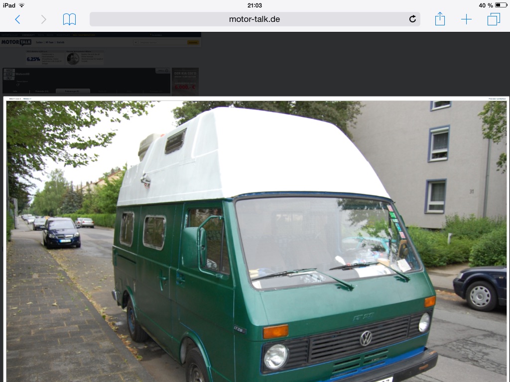

ich möcht gerne so ein Hochdach...geht sowas? :grin:

Beitragvon Philip86 » Donnerstag 29. Januar 2015, 00:12
Das ist natülich auch eine Lösung, aber sicher nicht ganz einfach umzusetzen - sieh dir dazu mal die Sven Hedin an ;) Die haben auch einen tollen Grundriss - einen ähnlichen haben wir in unserem Concorde Compact - meiner Meinung für einen Kastenwagen das Optimum ;)

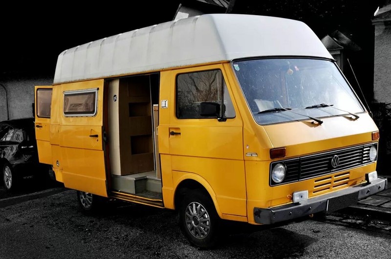

Philip86 hat geschrieben:Allerdings weis ich nicht, ob du das originale Fahrerhausdach so einfach entfernen darfst - das wird ja maßgeblich zur Stabilität der Kabine beitragen.
:lol: Beim Original-Hochdach ist das Fahrerhausdach eine Holzplatte, nichts mit Stabilitaet zu tun.
