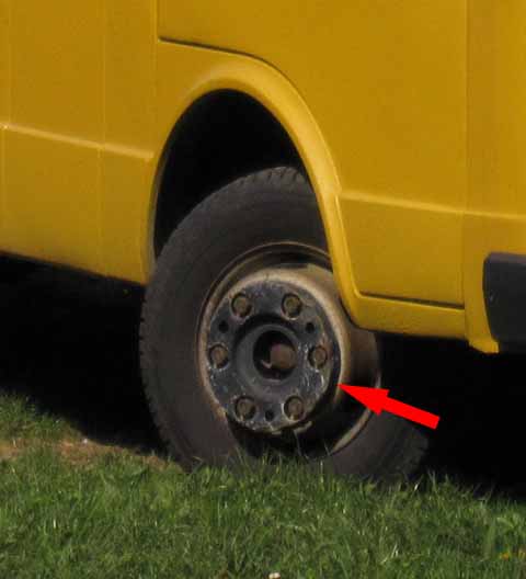

ich nehme an, Eurer LT hat Zwillingsbereifung, und Du brauchst daher die Radschraubenabdeckung (s. Bild).
Die wird sicher noch jemand liegen haben, sonst kann ich meinen Schrotter anrufen, der hat voriges Jahr einen 40er zerlegt, vielleicht hat der die Dinger noch.
Gegen die Mehrfachstrafen, wenn sie wirklich kommen, würde ich auf jeden Fall berufen, für dasselbe "Delikt" kann man nur einmal bestraft werden!
Aber vielleicht standen einige Mängel schon im letzten Prüfbericht? Man ist nämlich verpflichtet, auch "leichte Mängel" beheben zu lassen, trotz "Pickerl"!
Übrigens, aus allen Fahrzeugen, die älter als 10 Jahre sind, werden Teilmengen "ausgelost", welche zur Sonderprüfung zur Landesprüfstelle müssen.
Und manche Prüfer dort führen sich als Scharfrichter auf. Selbst erlebt, unglaublich!
Abdeckung Radschrauben.
