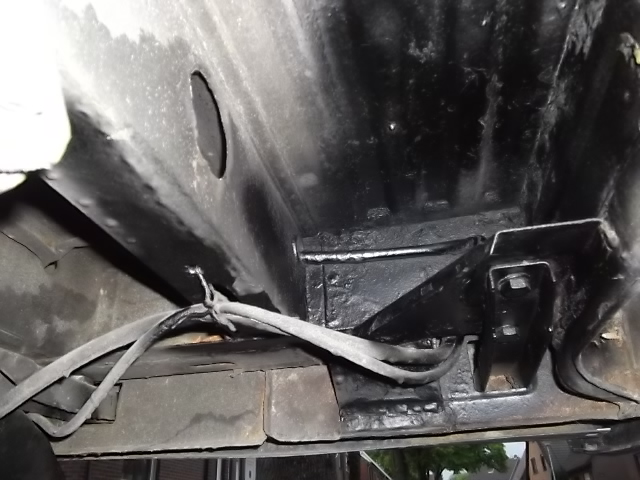

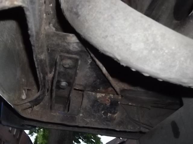

als ich heute meine "bulleneier" montiert habe ,sind mir zwei schmutzecken aufgefallen.aus diesen ecken habe ich ca 4L sand rausgeholt.gibt es eine patentlösung,die verhindert,das sich da nochmal soviel sand ablagert???
lg thomas

Dazu fallen mir zwei Dinge ein:
Das Erste sind Schmutzlappen hinter den Rädern, die schon mal verhindern, dass der hochgewirbelte Dreck da hinten reinfliegt.
Das Zweite sind Radhausschalen an allen vier Rädern.
Zu den Radhausschalen gibt es im WIKI ein ausführliches PDF.
Tiemo (der auch gerne welche hätte)

ohja, gleiche Frage dazu denn die Stellen kenne ich. Nach dem Kauf habe ich erstmal die riesigen Schlammpakete fast bis zum Boden entfernt und schaue immer mal wieder.
Die Dreickplatten sehen bei mir übel aus. Da müsste ich sogar sanieren :roll:
Ich hatte mir überlegt mit alter LKW Plane zu basteln. quasi ein verlängerter Schmutzfänger waagerecht bis nach hinten.
Feiner Staub und Wassernebel mit Schmodder dürften aber immer dort hin kommen.
Von daher bin ich auf Lösungen aus der Praxis gespannt; wie sieht es bei euch mit einem Schmutzfänger aus? Reicht der schon?

wenn man nicht, wie Tiemo beschrieben hat, was drunterbauen will, hilft nur penibel reinigen, konservieren und dann dick einwachsen.
Dann regelmäßig kontrollieren.
Bei mir war auch ne halbe Kieskuhle drin.

habe mich heute mal beim baustoffhändler informiert,2 komponentenschaum scheint mir eine lösung zusein.die ecke reinigen und dann unterbodenschutz drauf.dann den schaum großflächig verteilen.nach dem aushärten so schräg zuschneiden,das das wasser abläuft.dann das ganze ebenfalls mit unterbodenschutz tränken.
Eure meinung ist gefragt,würde das gehen???der hier kann das auch!!!

Moin, zwei dumme Ideen.
Unterbodenschutz ist Dreck.
Wachs oder Fett. Nix anderes.
Bauschaum taugt nicht mal im Haus. Unter dem Auto schon mal gar nicht. Konservierung und ab und an sauber machen.
