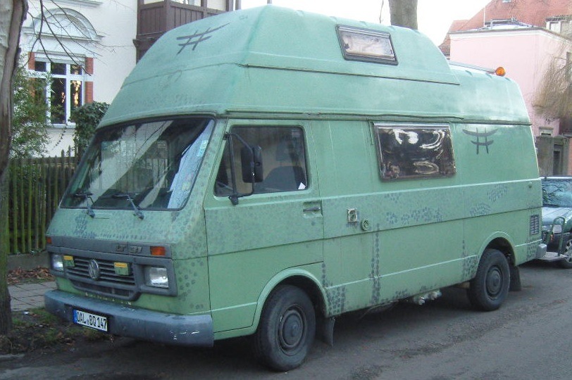

MoinMoin,
wir haben nach langer Suche nun endlich einen passenden LT gefunden. :FREU:
Es ist ein ex RTW (Strobel) lang und hoch mit Eigenausbau eines Tischlers geworden.
Der gute ist ´94 Baujahr 70 kw TD und hat 220km auf der Uhr.
Bei 180tkm gab´s einen Austauschmotor, da ist der Zahnriemen sicherlich auch gemacht worden?!?
Die Liste der Vorbesitzer ist übersichtlich das Bauchgefühl ist auch gut. Doch nur mit Bauchgefühl klappt´s auch nicht immer :-?
Nun wollen wir Anfang April zu einer längeren Tour starten.
Die bisherigen 1500 km die er bei uns lief gingen gut und ohne Mucken.
Wenig Qualm und auch gutes Starten bei Kälte.
Daher nun die Frage welche Checks vielleicht noch sinnvoll wären bzw was man sich auf jeden Fall noch anschauen sollte?
Ich wollte auf jeden Fall noch Öl und Luftfilter wechseln.
Kraftstofffilter evtl auch wenn´s sinnvoll ist.
Für gute Tips bin ich sehr dankbar,
viele Grüße, Plip!

Sieht ja recht nett aus, euer "Neuer"! Glückwunsch!
