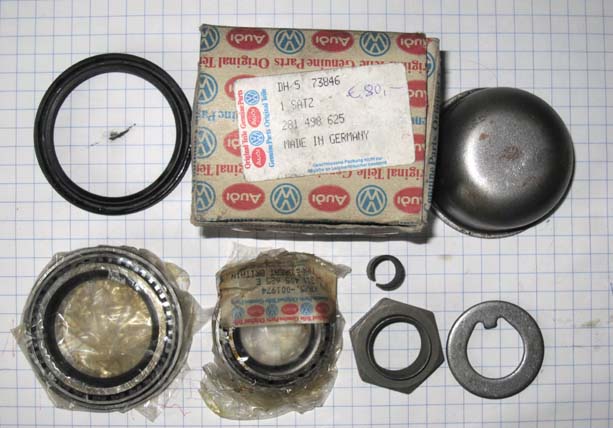

mein LT macht seit einiger Zeit beim Fahren ein reibendes Geräusch dass vom linken Vorderrad kommt. Das Geräusch ist lenkeinschlagsabhängig. Ein befreundeter pensionierter KFZ-Meister meint es wäre das Radlager und möchte mir beim Einbau helfen. Ich soll nur die Teile besorgen und jetzt kommt das Problem.
Wo kriege ich das Radlager und welches ist das richtige bzw. hat jemand evtl. Teilenummer? Gab es verschiedene über die Baujahre? Ich habe einen LT 28 mit 1G-Motor Baujahr 1990. Wo kann ich die Teile beziehen?

Servus Manuel,
ich hätte noch einen Reparatursatz 281 498 625 liegen, bei Interesse melde Dich!

So Dank Waldfahrer habe ich nun die passenden Ersatzteile. Ich kann auch alle prima zuordnen und weiss wo was hinkommt bis auf dieses eine kleine Teil.
Wer kann mir auf die Sprünge helfen?

Servus Manuel
Das ist die Spannhülse (N 0232781), wenn man "nur" das Radlager wechselt, braucht man sie nicht.
Die Spannhülse wird nur benötigt, wenn man die Bremsscheibe wechselt (oder die Radnabe)

Servus Oma
Was hast du jetzt auf der Seite 46-9 nicht verstanden??
Ja in durch die Spannhülse geht ne Schraube M10 (wird mit 50Nm angezogen) die kannst rausschrauben (deswegen heißt sie ja auch Schraube :grin: )
Klar kannst du am Schrott da reinschauen, aber wer sagt daß die Hülse richtig montiert ist ??
Ich habe schon einige Hülsen gesehen die waren "falsch" drinn (haben es aber auch überlebt :grin:
Gruß @Harry

Wird da nix gespannt ? Was macht die Schraube anders als die anderen 4 und warum ist die kleiner ?
Fixiert die die Narbe ? Und schützt der Spannstift das Gewinde oder wird der zusammengedrückt und wird dadurch dick und macht dann irgendetwas ?

Servus Oma
Ich komme mir vor, als wenn ich meiner mutter was von Auto erklären muß (die ist 87) :grin: :grin:
Nee gespannt wird da nix, (aber spannend ist es trotzdem) :-)
Der Spannstift wird zusammen gedrückt wenn man ihn in die Bohrung"drückt", er fixiert die Bremsscheibe.
Warum die Schraube die da reinkommt kleiner ist als die anderen, mußt du VW fragen.
Er hat im gespannten Zustand einen außen Ø von ca 13 mm, da passt dann die M10er Schraube durch, wenn jetzt anstelle der M10er Schraube eine M14er reinschrauben würde, müßte er ja größer sein als 14mm im außen Ø, Imho dachten sie, daß das dann zu instabil wird, könnte ich mir vorstellen.
Wie auch immer, es ist so, warum ist Shit egal
Nein das Gewinde schütz er nicht.
