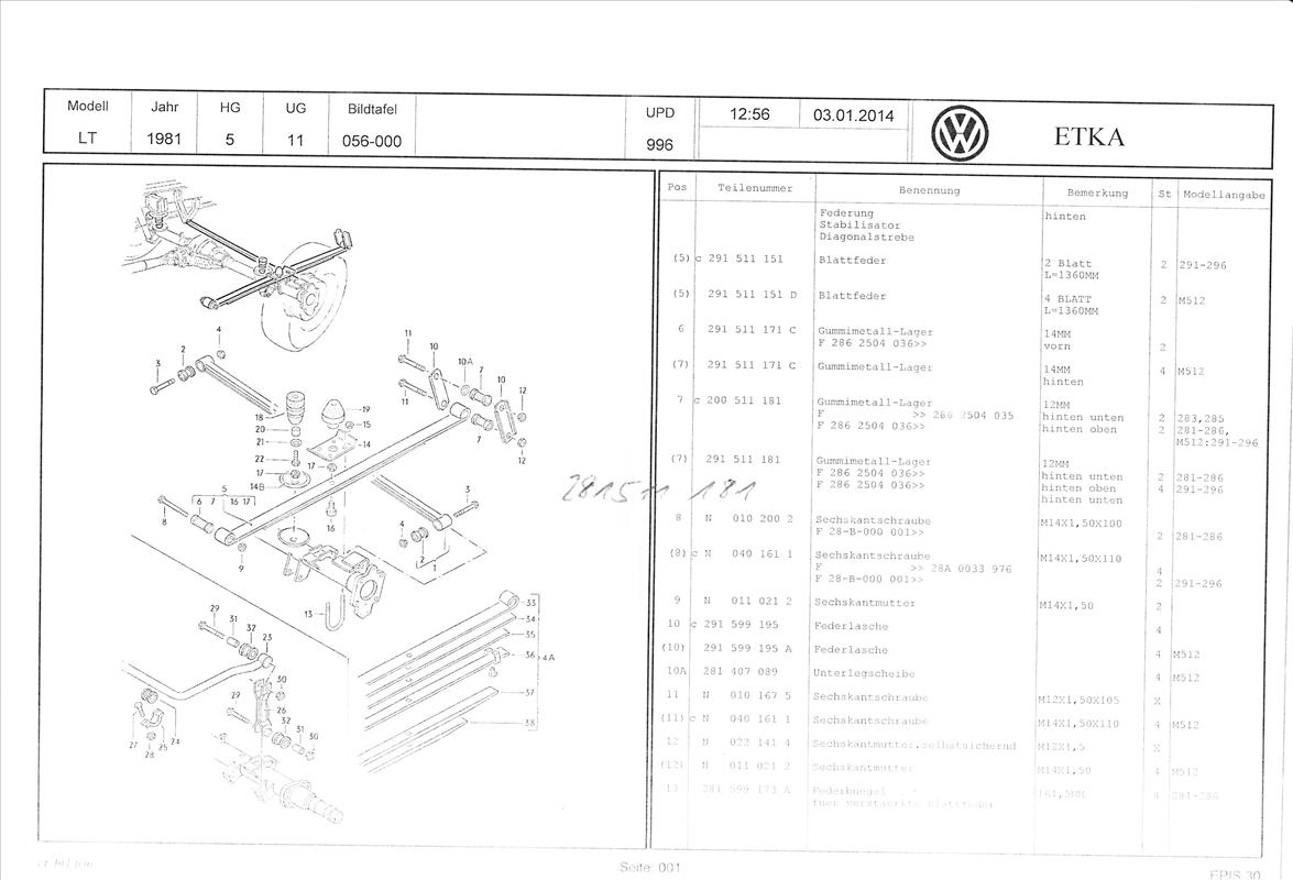

da ich ja fast mit meiner Heckinstandsetzung fertig bin, wollte ich noch gleich die Gummimetall-Lager Nr 281 511 181.
Die Abbildung zeigt ab 1983 mit 2 Blattfedern. Hier ist die ETKA Nr. 291 511 181. Auf dem Bild sieht man, dass die Lager gleich gross sind.
Meiner ist ja von 1981 und hat ja 3 Blattfedern. Da sind die Lager unterschiedlich gross.
VW und die KfZ Zubehörläden haen die Lager nicht mehr :!:
Frage also:
1. wo bekomme ich die original Lager her bzw.
2. passen die vom 83' ziger oben.
Danke für Eure mühe :TOP:

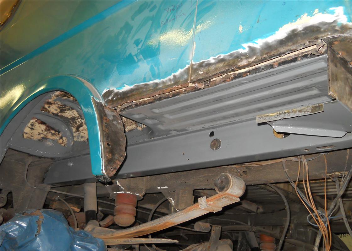

Ich brauch das Lager das in den Längsträger oben eingepresst ist.
@ Roebyy: Ich hab nur diese Seite vom ETKA vom Freundlichen bekommen.
Hier ein Bild von dem Längsträger mit Lager:
Bild 145347_1120x800.jpg (178.21 KiB) 5919-mal betrachtet

Ach ja, ein Blick oben auf das Bild... Das kleine Gummiteil, was da aus dem Träger guckt, richtig?

Beitragvon Frank aus MTK » Dienstag 22. September 2015, 20:33
so ich habe nochmal in einer alten Version von 98 des Kataloges nachgesehen.
Es ist so ! Die Angaben sind in der online Version ungünstig formatiert und daher etwas verwirrend.
Für die " leichten LT bis LT35 mit Einzelbereifung" Typ 281-286 gilt ab Fahrgestellnr. F 286 2504 036:
Im Rahmen Pos. 7 genannt "hinten oben" 200 511 181 für 12mm Bolzen
In der Feder hinteres Auge Pos.7 genannt "hinten unten" 291 511 181 für 12mm Bolzen
In der Feder vorderes Auge Pos. 6 genannt "vorne" 291 511 171 C für 14mm Bolzen
Für die "schweren LT ab LT 40 mit Zwillings bereifung" Typ 291-296 gilt ab Fahrgestellnr. F 286 2504 036:
Im Rahmen Pos. 7 genannt "hinten oben" 291 511 171 C für 14mm Bolzen
In der Feder hinteres Auge Pos.7 genannt "hinten unten" 291 511 171 C für 14mm Bolzen
Also für den Längsträger Deines LT dann 200 511 181 und es sollte passen.
Sind übrigends bei VW Classic Parts lieferbar !

Ich hab nochmal geprüft und ja es sind die 200 511 181 Lager!
