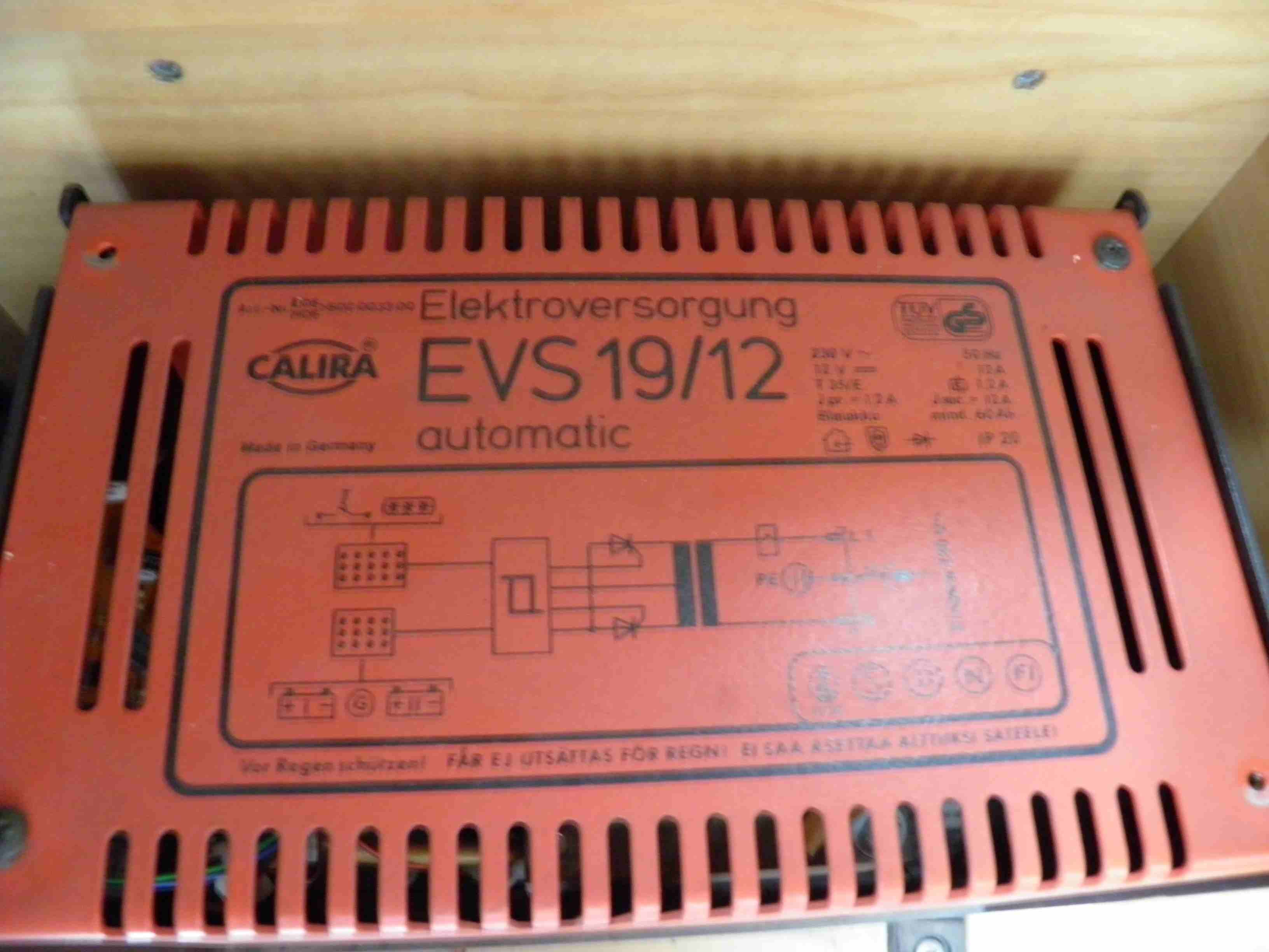

Ich hänge dir mal ein Foto mit drann, vielleicht steht darauf ja mit wieviel Ampere geladen wird.

@karo wenn ich das ichtig lese steht auf dem ladegerät 12 A . ist aber sehr schlecht zu erraten. wenn man jetzt ganz primitiv und vereinfacht die geschätzten 88AH deiner batterie durch 12A teilt sollte deine batterie nach 7,3333 stunden voll sein.
(bevor mich jetzt wer steinigt. ja ich weiss das ist eine sehr einfache und sehr ungenaue rechnung)

Ja, sorry, offiziell heißt das Ding wohl "Ladekontroll-Lampe", es ist im Bild die linke rote Lampe mit dem Batterie-Symbol:

Beitragvon diesel3 » Sonntag 30. Juni 2013, 22:02
Hallo Simon,
für das Laden der Batterie mit der Calira liegt die Abschaltspannung bei 14,xxV.
Die Calira lädt die Batterien "richtigW" voll - nicht nur bis unter die Gasunggrenze
wie eine Lima. Daher könnte es durchaus sein, dass die Batterie nach dem Abschalten
der Ladung noch 13,5V hat. Das wird dann langsam sinken, aber die Calira
schaltet ja bei erreichen von 12,xV das Laden wieder zu.

Danke für deine Voltangaben, ich habe nämlich die Möglichkeit am Ladegerät ein zu stellen, wann die Batterien
getrennt werden und wann sie zusammen geschaltet werden. Das hatte ich die ganze Zeit viel zu niedrig.......bei 12V!
Ich habe es jetzt erhöht und dabei kamen die 13.5 V heraus.

Wir haben den LT gestartet, alle Batterien waren voll, und nach ca. 1 Minute ist die Ladekontrollleucht
ausgegangen und der Drehzahlmesser ist angesprungen! Alles gut!!!
Die Lichtmaschine lädt also, es war dann doch der stecken gelassene Schlüssel.
Darüber hinaus, hat er mir dann auch das Ladegerät eingestellt, nun wird die Batterie bis 13.5 V geladen.
