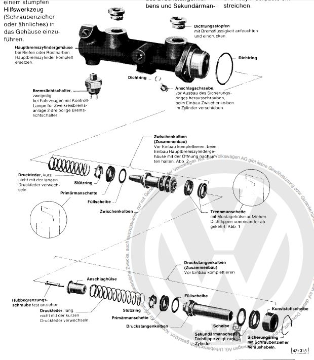

Also:
Du hast ja einen Tandem-Zylinder mit zwei Zwei Kammern.
Da sind zwei Manschetten/Dichtringe drinnen, die vor den den Zylindern sitzen.
Wenn diese alt sind kann es sein, dass sie sich beim sanften treten und somit langsamen Druckaufbau nicht richtig an die Zylinderwand anlegen und somit nicht richtig abdichten und das Pedal geht durch.
Trittst Du hart und schnell auf die Bremse, so wird die Dichtlippe durch den schnellen Druckaufbau und den damit nicht vorhandenen Spülverlusten richtig gegen die Wand und dichten auch ab.
So habe ich es auf jeden Fall in der Berufsschule gelernt und bei meinem habe ich es auch. Also bei mir steht auch noch die Überholung des Hbz an.

Das klingt alles merkwürdig. Vielleicht war es so, dass der HBZ beim TÜV durchgelassen hat. Oder erst durch das Pumpen hat sich Druck aufgebaut, weil Luft im Spiel ist. Evt. war das ein Standschaden, weil dein LT aufgrund der Sanierung lange nicht bewegt wurde und es hat sich wieder eingespielt. Blöd ist es, weil du nicht weißt, ob das Gleiche, womöglich in einer brenzligen Verkehrssituation, wieder auftreten kann.
Allgemein ist es jedoch so: Wenn nach Einstellen der Handbremse auf einmal alles besser funktioniert, stimmt vermutlich die Grundeinstellung an den Trommelbremsen nicht, die man mit den verstellbaren Druckstangen vornimmt. Dann müssen die Beläge hinten einen zu großen Weg machen und schlucken dabei ein großes Volumen der verfügbaren Förderung des HBZ, man hat das Gefühl, das Pedal fällt durch. Stellt man dann die Handbremse so, dass sie knapp vor Wirkung ist, dann ist der Zustand bereinigt und die Fußbremse verhält sich wieder normal. ABER VORSICHT: Durch die gespannten Bremsseile der Handbremse sind dann die Druckstangen in den Trommeln entspannt und KÖNNEN IM EXTREMFALL AUS DEN AUSSPARUNGEN FALLEN. Dann werden sie von der Trommel mitgenommen und zerstören die Innereien der Trommelbremse.
