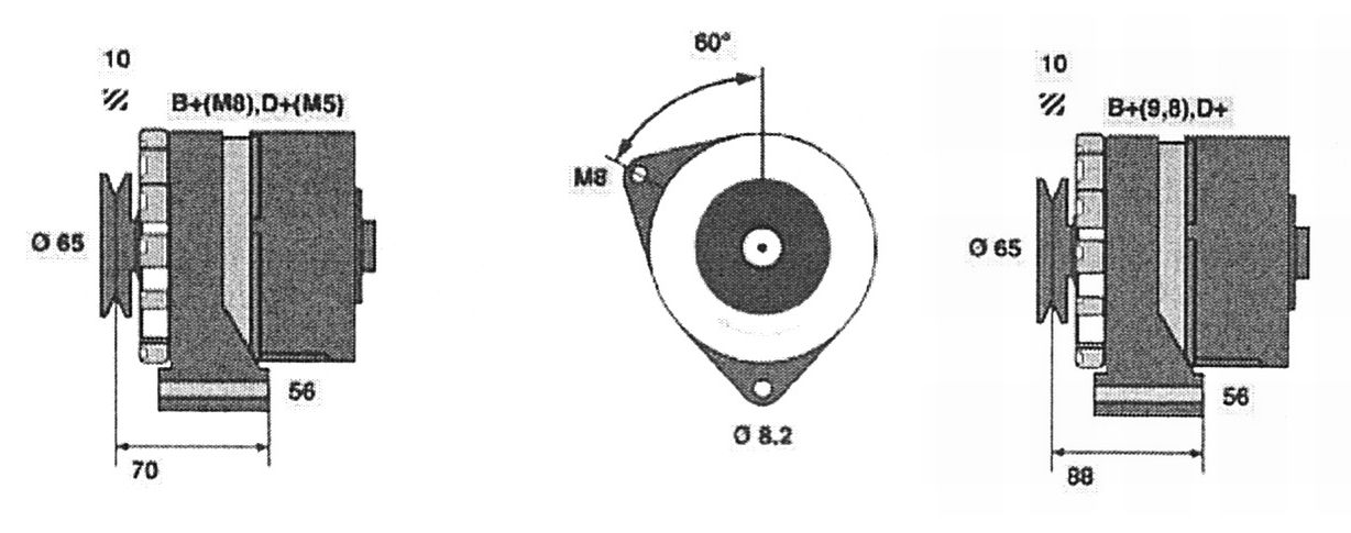

Hallo Leute,
bin auf der Suche nach einer 90A Lichtmaschine, gibt da auch einiges zur Auswahl.
Allerdings: Laut Anbieter würde eine 90A zu einem LT28-35 DV mit 102 PS passen, aber nicht zu einem LT40-55
Habe da zum Beispiel diese hier im Sinn http://www.ebay.de/itm/LICHTMASCHINE-GE ... 2c6fa428e7
Hier beim Autoteile-Händler sagte man mir, es gäbe da zwei verschiedene und zwar müßte ich den Abstand Mitte Riemenscheibe zu Langschrauben-Ende wissen. Gäbe da Version mit 70, bzw. 88 mm. Bild ist anghängt zum Verständniss.
Klar, muss ich messen, welche ich habe. Die Frage ist halt, wonach muss ich Ausschau halten.
Müssten die für den DV nicht alle gleich sein, egal ob LT28-35 oder LT40-55, zumal lauf Blatt vom Händler die auch für DW/CP sind, bzw. zu die gleiche Untschierschiedliche Versionen sind.
Auch ist es eine Preisfrage. Übers Internet bekom ich Lichtmaschinen ab 60€+Versand nach Schweden aber beim Händler hier 1700,- Kronen (ca. 195€).
Bin etwas verwirrt. Kann mich jemand entwirren?

Gerhard Reinig hat geschrieben:Hier beim Autoteile-Händler sagte man mir, es gäbe da zwei verschiedene und zwar müßte ich den Abstand Mitte Riemenscheibe zu Langschrauben-Ende wissen. Gäbe da Version mit 70, bzw. 88 mm. Bild ist anghängt zum Verständniss.
Das könnte tatsächlich von der Anbauposition links oder rechts vom Motor abhängig sein, evt. läuft der Riemen der LIMA dann in einer anderen Nut der Riemenscheibe. Ich habe noch eine 45-er von einem LT45 Kasten mit DV rumliegen, die ist genau montiert wie die in meinem LT28 Kasten und meinem LT31 Kasten mit 1S- bzw. DV-Maschine. Dort ist der Abstand jeweils 88mm und sie sehen aus wie das in deinem Beitrag gezeigte Teil.

Wenn ich Dich also richtig verstanden habe, hängt es davon ab, ob die Lima rechts oder links angebracht ist (bei mir Beifahrerseite rechts) und damit zusammenhängend, über welche der beiden Nuten der Riemen läuft. Aber da ich keine Servo habe, ist die zweite Nut eh nicht belegt und da die im Durchmesser auf der Riemenscheibe gleich sind, wäre es ja noch egal, über welche Nut er läuft.
Wie auch immer, ich geh' jetzt runter ans Auto und messe nach, danach bestelle ich das Ding und hoffe das Beste.

Musste die Riemenscheibe der alten verwenden, weil die neue so eine vorgesetzte ist.
Die neue ist auch wesentlich größer, deshalb mußte ich das Spanneisen umdrehen, ein 8mm Loch hinter dem Langschlitz und drei Unterlegscheiben zum Ausgleich der Krümmung. Paßt alles und bringt auch Power. (Bilder folgen)

Getauscht werden musste auch die Riemenscheibe um die 88mm Abstand zu erreichen.
Aussedem war der w Anschluss nun eine Gewindeschraube statt eines Steckers.
