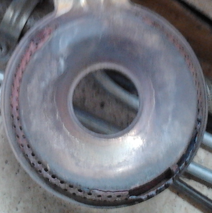

Hab ein kleines Problem mit meinem Boiler! Seit ein paar Wochen hat mein Boiler (Truma BO, 10l, Bj. 86) Lust zu trommeln. Die Geräusche sind nicht ohne! Er zündet ganz normal, dann aber geht das Ding ab! Habe heute mit einer Endoskop-Kamera den Brennvorgang betrachtet. Anfangs geht i.d.R. die ganz normale Flamme an. Dann, plötzlich wird der Brenner rot und das Trommeln bzw. Blubbern wird schlagartig laut. Immer wieder fällt der Brenner in den normalen Zustand zurück. Es entstehen rhythmische Durchzündungen, die wir ein Trommeln wirken. Es hat den Eindruck, als würde jemand die Gaszufuhr (oder Luft-) schlagartig erhöhen. Andere Geräte laufen am selben Gasregler (neu) einwandfrei! Kennt jemand dieses Phänomen?

Nach der Beschreibung des Fehlers hat der technische Service von Truma den Brenner unter Verdacht genommen. Ich habe mir ein Herz genommen und das Teil einfach mal zerlegt. Anbei das Bild des Brenners:
Da hatten die Trumänner mal Recht! Ich hab das Teil für ca. 30.-Euro im Netz ergattert.

Wow,sieht ja krass aus.Stellt sich die Frage warum,normaler Verschleiß,oder Boiler nicht ganz Dicht?

Ich hoffe, das es sich nur um 'normalen' Verschleiß handelte. Nach 28 Jahren darf das doch mal passieren, oder? Den neuen Brenner habe ich gestern verbaut. Leider habe ich die Original-Version des Brenner der ersten Generation nicht mehr bekommen. Bei Ebay war nur noch der der Brenner der Version 2 zu haben. Ich habe das Blech entfernt und siehe da, ein Brenner der ersten Generation war wieder da. Ich denke, dass man diese Brenner nicht mehr liefert, weil man dabei die Position des Flamm-Wächters und des Zündkontakts frei wähle kann. Da helfen Fotos, die man vor der Demontage macht! Ich bin sicher, das der Boiler dicht ist. Allerdings habe ich mich gewundert, dass das Kondenswasser während er Aufwärmphase auf den Brenner tropft. Ich denke, das ist aber normal. Der Probelauf war erfolgreich. Das einzige Problem war die Kamin-Abdeckung. Der Kunststoff ist spröde und bricht leicht. Weiß jemand, ob die Abdeckung der Generation 2/3 auf die Kaminplatte der Gen.1 passt?
