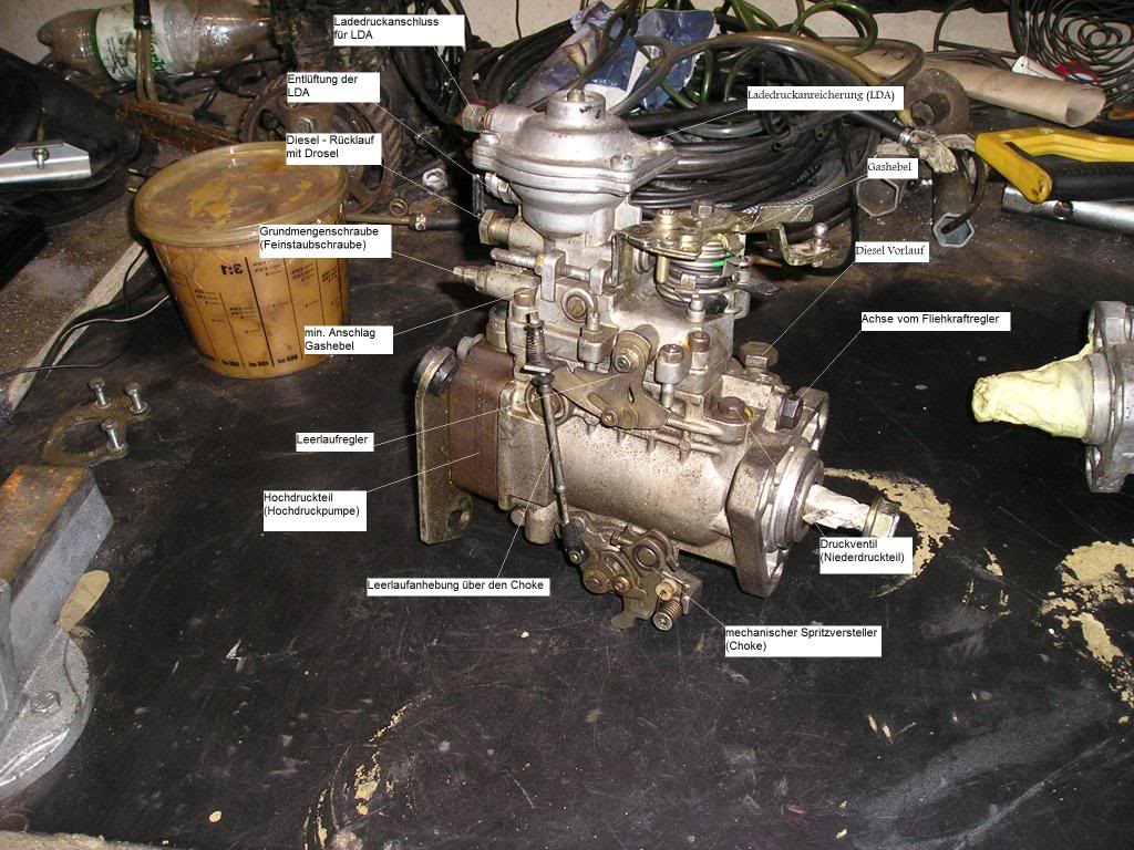

auf dem Bild Bild sieht man mittig die lustige LDA-Dose welche an der CP-Pumpe nachgerüstet wurde.. und wenn ich da Druckluft rein gebe, dann fängt der Motor in Leerlauf an zu qualmen - bekommt wohl offensichtlich mehr Diesel..
Demnach hat doch dann aber der Turbomotorsumbau nen Steuerkegel?!

Der DV hat die LDA Serienmäßig auf der Pumpe sitzen. Sieht aus wie beim 2er Golf oder beim T3 Turbodiesel. Nur hat Sie keinen Steuerkegel, bzw wie Du schriebst keine Einstellschraube. Ich hatte vor für meinen bekannten den Motor so umzubauen wie meinen. Allerdings hat sein LDA keine Schraube oben drauf sondern da ist nix, die LDA hat kein Loch keine Schraube oder ähnliches oben drauf. Frage war, wie kann ich da nun die LDA so einstellen das er mehr Sprit bei hohem Druck bekommt, wenn er zu mager läuft bringt mir die Ladedruck Erhöhung nicht viel...
Hier mal ein Beispiel welches Teil ich meine. Siehe Bild dort ist ganz oben auf der LDA die Einstellschraube...und wie gesagt der Motor meines bekannten hat diese schraube nicht... Mein Dv ist Bj.91 seiner ist 89...

Aus der Erinnerung würde ich sagen, dass bei mir am Hochdruckteil, da wo auf dem Bild irgendwas eingeschraubtes zu erkennen ist, unter dem Strich des "min. Anschlag Gashebel", ist was selbstgedrehtes reingeschraubt, auf dem dann eine LDA-Dose sitzt.
Keine Ahnung ob das technisch Sinn macht...
Kann aber auch nochmal nachschauen und evtl. Fotos machen...
