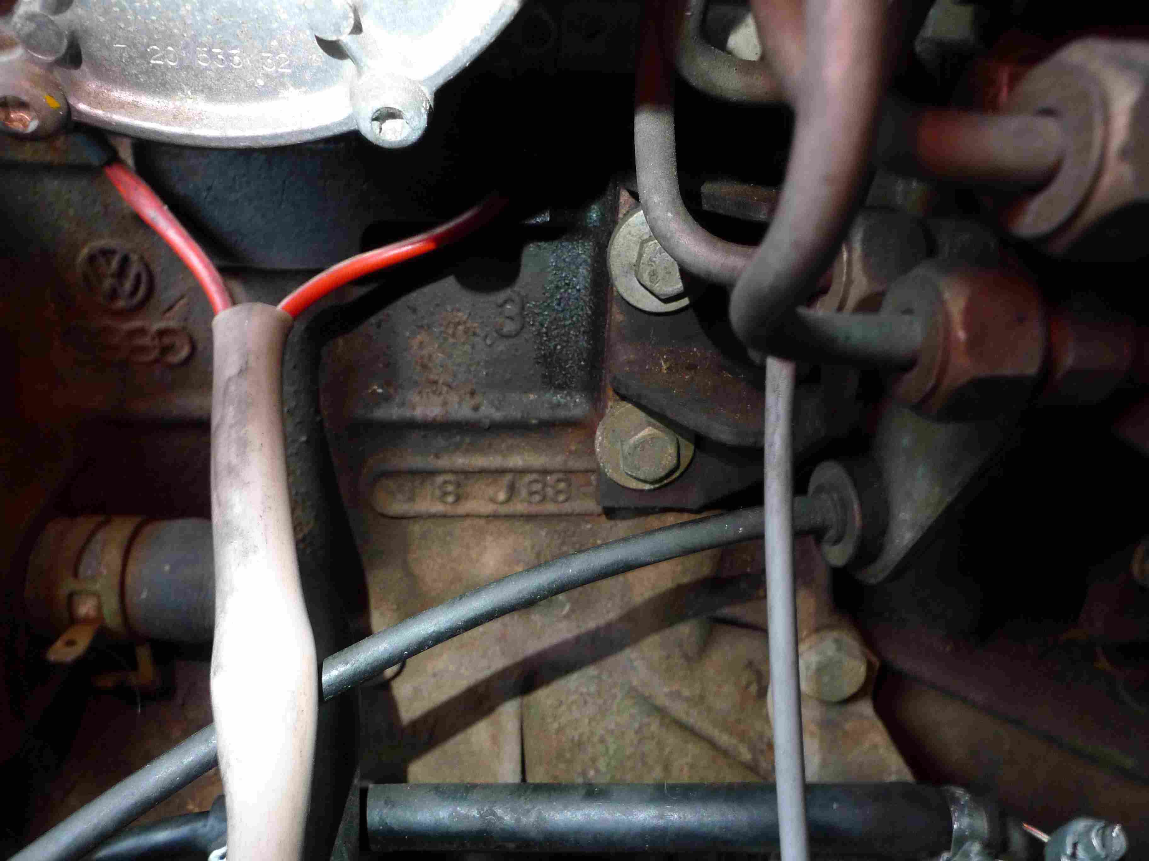

ich bin mir bei meinem Motor leider nicht ganz sicher ob es wie eingetragen noch ein DV Motor ist. Der Turbo zieht bereits bei 2500 U/min an und nicht erst bei über 3000 wie ja egtl beim DV üblich.
Eigentlich sollte ja links der Einspritzpumpe der Motorkennbuchstabe eingeschlagen sein, ich finde jedoch nichts passendes. 8J88 ist wohl das Produktionsdatum, das würde auch hinkommen.
Also entweder stell ich mich zu blöd an oder es ist ein anderer Motor drin. In beiden Fällen würde ich mich über Tips von Euch freuen.
Hier noch ein Foto von dem Ort an dem meiner Meinung die Motornummer stehen sollte (weiter unten im Bild):
Danke
Arne

Beitragvon HelmutJ » Mittwoch 16. Januar 2013, 16:12
Hallo Arne,
die Motornummer steht auf dem glattgeschliffenen Teil unter der Vakuumpumpe, zwischen den roten Kabeln zu den Glühkerzen. Die ist leider nicht richtig zu erkennen, sieht aus, als begimnt sie mit 75... . Dann ist es ein Motor aus einem Volvo, bei VW wäre am Anfang eine Buchstaben-bzw Zahhl und Buchstabekombination (Buchstaben gab es aber auch bei Volvo,z.B beginnt meiner mit NR ).

Beitragvon runner1603 » Mittwoch 16. Januar 2013, 16:28
Hallo Arne, Die Nummer die man auf dem Foto sehen kann ist von der unterdruckpumpe, klar oder??
Du musst am Motorblock schauen! unter der Anschraubfläche der Unterdruckpumpe ist eine abgeflachte Stelle da steht die Motornummer und der Motorcode. evtl musst du es mit Schleifpapier/Drahtbürste wieder sichtbar machen..
Ich meine auf dem Foto könnte man sogar spuren der Nummer erkennen?!? unterhalb vom Unterdruckpumpengehäuse zwischen den beiden Kabel.
Aber wer hat dir gesagt das ein DV erst ab 3000 zieht?? Ein gut eingestellter DV fängt so bei etwa bei 2100-2200 an zu ziehen
Gruß Eric

Beitragvon arnem » Mittwoch 16. Januar 2013, 17:39
Danke euch Helmut und Eric,
werd erst am Freitag wieder dazukommen, aber dann leg ich die Nummer frei und berichte nochmal.
Leider weiß ich nicht mehr wo ich es gelesen hatte, aber es hieß, dass der Turbo im DV sehr groß ist, im Vergleich zum ACL und 1G, und daher erst bei höheren Drehzahlen zieht.
Arne

Beitragvon arnem » Sonntag 20. Januar 2013, 11:32
Ein bisschen später als erhofft bin ich jetzt dazu gekommen nochmal genau nachzusehen.
Ist doch ein DV Motor.
Aber die Prägung ist schon sehr schwach.
