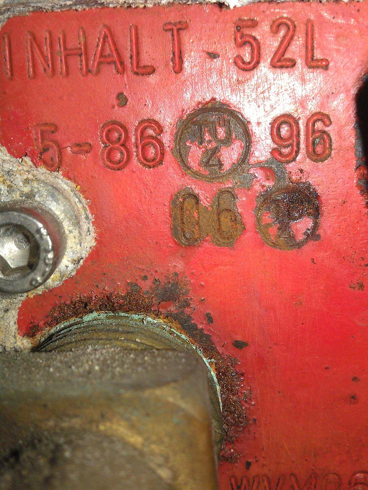

Hallo Zusammen,
ich habe leider keine Unterlagen zu dem Gastank meines LT´s und weiß daher nicht, wann die letzte Prüfung durchgeführt wurde oder durchgeführt werden muss.
Ist die eingeschlagene Zahl, in dem Fall 06, das Datum der letzten Prüfung oder das Datum der nächsten? Im Fall der nächsten wäre ich mittlerweile 6 Jahre überfällig.
Aber dann hätte der Vorbesitzer auch keine HU bestehen können, oder? :shock:
Ich danke euch im Voraus!
VG
Felix
Folgende Infos habe ich auf dem Tank gefunden:

Er hätte die Gasprüfung nicht bestehen dürfen. Korrekt. Die HU damit auch nicht.
EDIT: hab das Bild nicht ganz angezeigt bekommen. Du hast noch bis 2016 Zeit.

Auch keinen Beleg über die Gasprüfung 2006. Nur die eigeschlagene Jahreszahl. (Siehe Bild)

also gemäß Bild ist Dein Tank seit 2006 überfällig !
Bei mir ist eine 12 eingeschlagen für 2012 und ich wurde auch bei der letzten Prüfung darauf hingewiesen das er bald fällig ist.
Das stimmt auch da ich ihn schon einmal habe prüfen lassen in 2002.
Nach erfolgter Prüfung wird Monat und Jahr (die letzten 2 Ziffern) der nächsten Prüfung und der TÜV-Stempel eingestanzt und man erhält eine entsprechende Prüfbescheinigung.
Sorry für die schlechte Nachricht !

Also ich habe gerade bei http://www.wynengas.de angerufen.
Der nette Herr sagte mir, dass die Stelle des eingeschlagenen TÜV Stempels ausschlaggebend ist.
Ist der Stempel des TÜV´s vor, sprich links von der Jahreszahl, so muss der Tank in diesem jahr geprüft werden.
Wenn der Stempel des TÜV´s jedoch nach, also rechts von der Jahreszahl, eingeschlagen, wurde in diesem Jahr die Prüfung durchgeführt.
Lt. meinem Bild oben, muss ich also erst 2016 zum TÜV.
Hat evtl. noch jemand eine Meinung dazu? :doppel_top:

Beitragvon Butze » Mittwoch 14. November 2012, 21:02
Folgt man der Logik auf dem Tank macht das Sinn. Der Stempel 96 war ggf falsch bzw scheint rechts kein Platz.
Also Erst IB in 86 dann 96 geprüft dann 2006. doof ist halt das du keine Papiere hast.

Beitragvon Frank aus MTK » Mittwoch 14. November 2012, 21:37
die Info von Wynen ist ja interressant. Die solten es eigentlich wissen.
Hast Du den das Foto mal geschickt ?
Also die 86 und die 96 sehen ja aus wie ab Werk eingeschlagen.
Das wäre dann halt hergestellt 86 und geprüft bis 96.
Wenn die letzte Prüfung aber erst in 06 erfolgt ist, hätte er ja glatte 10 Jahre überzogen.
Die Tankprüfung wird aber eigentlich seit 2002 schon überwacht beim TÜV.
Bin mal gespannt was bei raus kommt.

Die letzte Prüfung Steht vor dem TÜV Stempel, die nächste Prüfung dahinter. So ist das bei allen Druckgasbehältern gem. entsprechender Verordnung. Dein Behälter wurde einfach nicht geprüft.
Der Druckminderer muss übrigens auch alle 10 Jahre erneuert werden! :shock:
