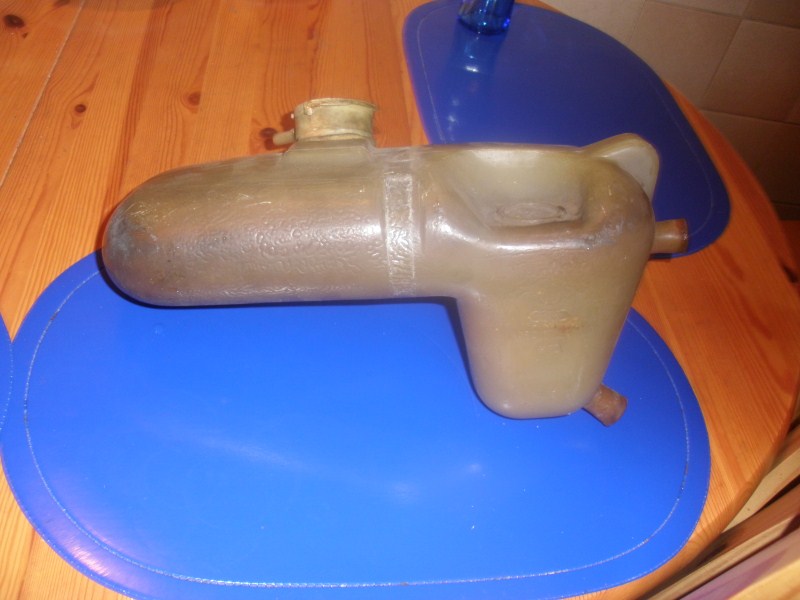

Hallo Alle zusammen,
habe ein mehr oder weniger großes Problem: der Kühlwasseraustauschbehälter meines 77er LT's leckt. 2-Liter Benziner (CH). Es gibt nirgends Ersatz. Bei Ebay nix, Schrott nix, Handel nix, VW Classic Parts auch nichts. Was nu? Einfach irgendwie nen ähnlichen reinbasteln??? Sollte wenigstens denn auch einer mit offenem System sein, oder!?! Danke für jede Hilfe.
MfG Martin aus Rostock
und so muss das Ding aussehen:

http://www.etkashop.com/vwcp/Bus-LT/LT/Antrieb/Motor/Ausgleichbehaelter.html
kann man den evtl. umbauen so dass er passt ?

Hi,
danke erstmal, der hat zwar 3 abgänge, könnte man aber evtl. auch einen tot machen!?!
mal schauen... ist wenigstens schonmal ne idee...
besser wäre natürlich das original....hehe

Servus,
der im obigen Link genannte Ausgleichsbehälter ist der vom DV-Turbodiesel und hat sogar 6 Anschlüsse, von denen einer direkt mit dem Kühler verflanscht ist!
Kann mir nicht vorstellen, dass man den passend machen kann und wenn ja, ist es mE. eher weniger Aufwand, den Alten zu reparieren (ohne zu wissen was er eigentlich hat :lol: ) oder was Neues zu basteln.
Der sieht ja bei weitem nicht so kompliziert aus wie der vom DV!
Vielleicht findet man auf einem Schrottplatz was Vergleichbares von Audi Benzinern? Leider kann man nicht schauen wo der noch verbaut wurde, im ETKA ist nicht mal mehr eine ET-Nummer drin! Dürfte aber "einzigartig" sein, der vom Audi 100 schaut ganz anders aus.

Hey Martin,
du hast Glück ! Ich benötige meinen nicht mehr, da ich einen Ausgleichsbehälter vom T3 einsetze.
Er ist soweit dicht.
Haben möchte ich nur die Versandkosten, bin selber froh wenn mir selbiges widerfährt ...
