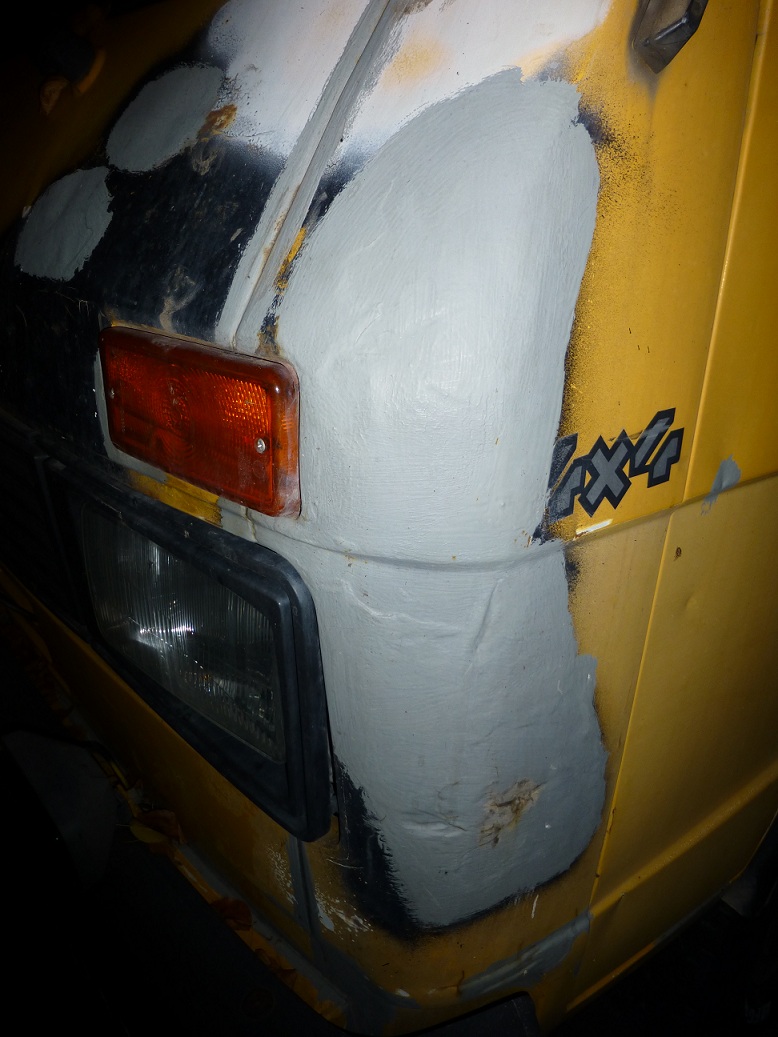

Hallo liebe LT Freunde
Ich brauche mal wieder eure Hilfe. Unser Vorgänger hatte sich leider irgendwann mal die vordere linke Ecke irgendwo eingedrückt. Das ganze wurde anschliessend kunstvoll mit viel Spachtel wieder in Form gebracht…. Nun gammelt es aber langsam unter dem Spachtel hervor. Ein Kumpel von mir der eine Ahnung hat, meinte wohl am besten gleich das ganze Teil ersetzen. Habe aber jetzt schon Stunden im Netz verbraten und kein Rep-Blech gefunden. Da bleibt wohl nur ein Spenderfahrzeug grosszügig die Ecke rausflexen und einschweissen. Bei der Gelegenheit dachte ich mir, kann auch gleich der Scheibenrahmen mit saniert werden, denn der sieht auch nicht mehr 100 pro aus. (Mir ist schon ganz bange wenn ich die Horrorberichte hier im Forum sehe) Das selber zu machen traue ich mir definitiv nicht zu, kennt jemand im Süddeutschen Raum einen guten Karosseriespengler der sich mit der Materie LT auskennt?

Also soo schlimm sieht das jetzt erstmal nicht aus.Hole erstmal den Spachtel komplett runter,und schau wie es darunter wirklich aussieht.Auf den ersten Blick,sieht das einfach nur Kacke gespachtelt aus.Vielleicht besteht ja noch Hoffnung.

aufn Bild finde ich auch siehts gar ni so wild aus aber muss man halt mal abschminken :-?

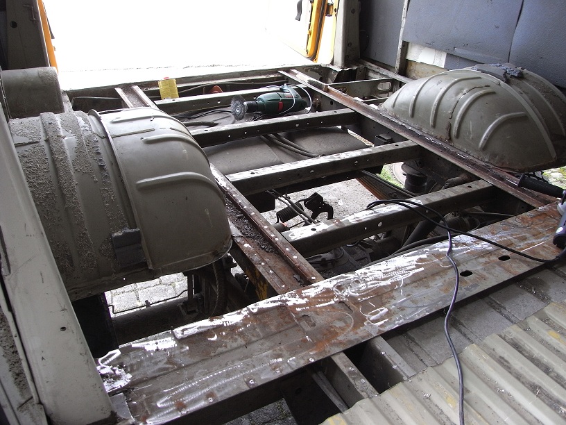

Da der Boden im Kasten durch war, musste er raus

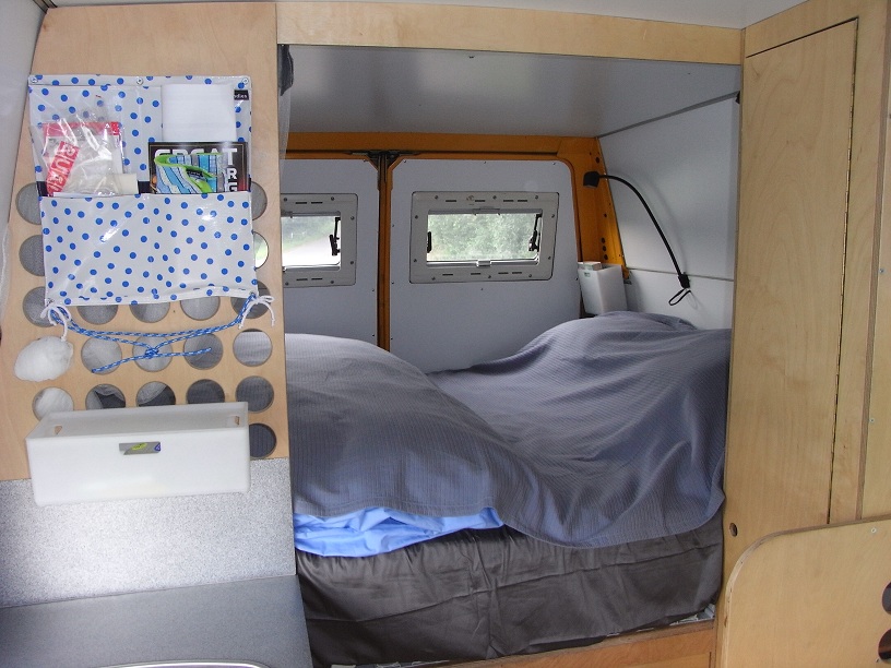

so siehts innen aus, mach aber mal noch bessere Bilder
