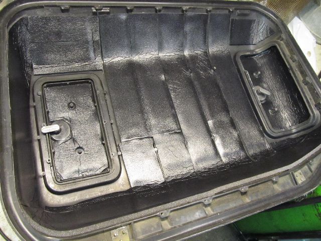

Schritt 1: Motorabdeckung ausgebaut und Originaldämmung entfernt
selbsklebende Bitumenmatten um Körperschall zu verringern
Schritt 2: bevor der entstehende Schall auf die Abdeckung trifft Reduzierung durch Schaumstoffmatten (alukaschiert)
1 cm selbsklebenden Schaumstoff um Luftschall zu verringern
Schritt 3: Originaldämmung wieder einbauen
Originaldämmung wieder eingebaut

Anbei Kampf 2: der Batteriekasten:
gleicher Vorgang wie bei der M'otorabdeckung: als erstes Bitumenmatten, darüber Schaumstoff kaschiert in der möglichen Stärke

Beitragvon Bullenvater » Dienstag 26. Februar 2013, 14:40
Servus,
Ich hab bei dem unseren partiel Aluminium Bitumen Matten/selbstklebend verbaut.
Die Türen fallen jetzt zu wie von nem 500er DB. Auch unter die Scheibe ans Blech,
die Wanne unter der Rücksitzbank.
Endlich keine Blechtrommel mehr...
MfG
Bullenvater
