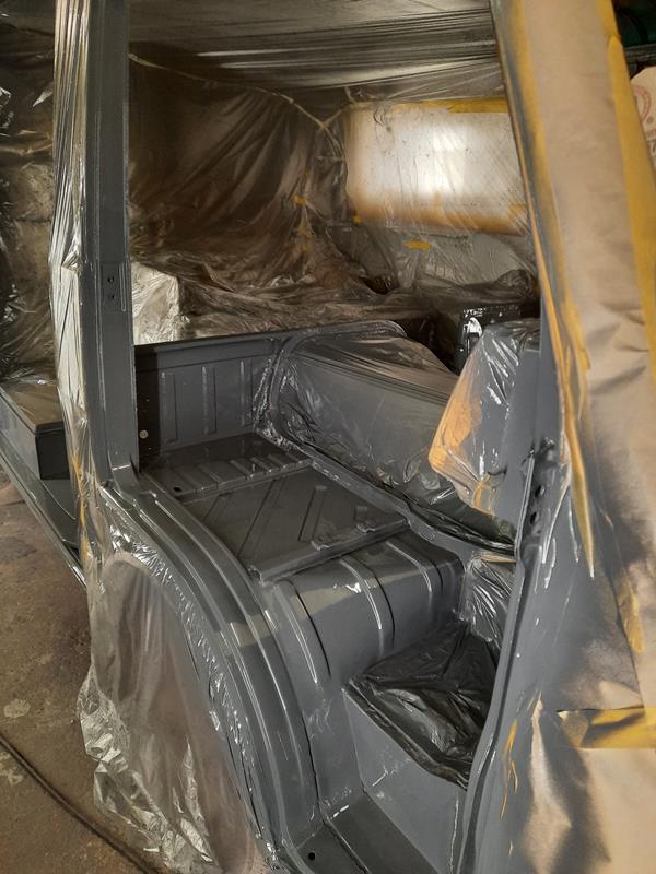

Beitragvon j.b.k » Donnerstag 1. Oktober 2020, 21:29

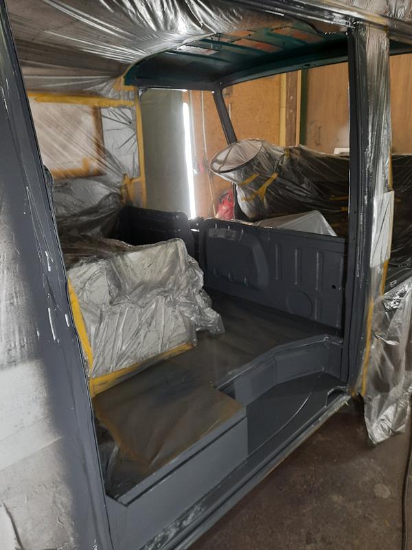

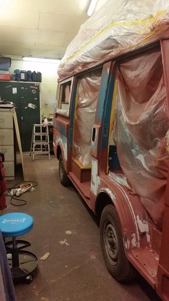

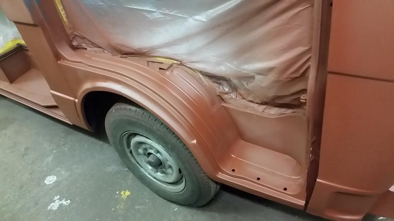

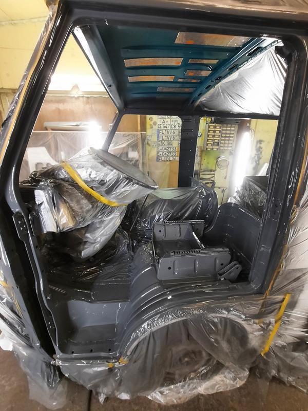

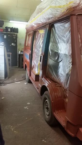

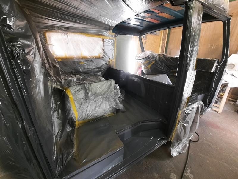

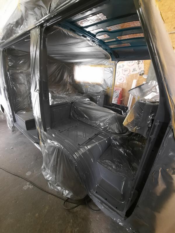

Moin, so die Grundierung ist aufgetragen. Jetzt 3 tage trocknen lassen und dann geht es weiter mit anschleifen und Spachteln.

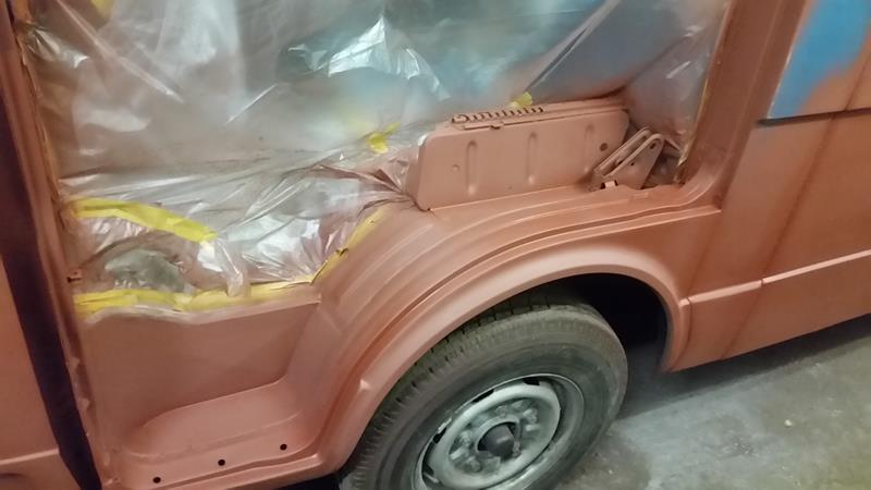

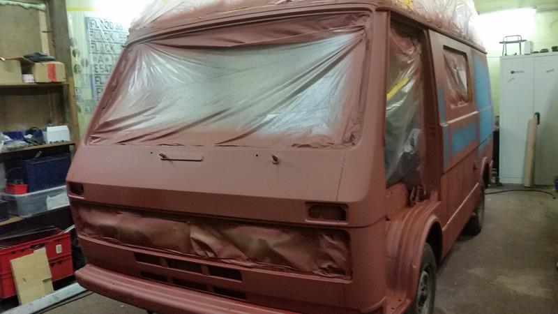

Re: Mein LT, Projekt 2010

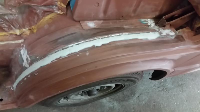

Beitragvon j.b.k » Sonntag 4. Oktober 2020, 18:23
Spachteltag :TOP:

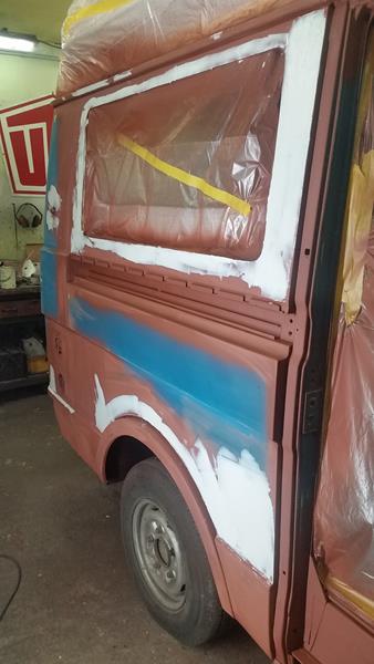

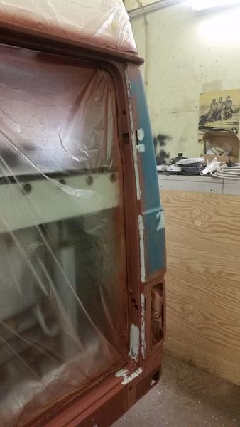

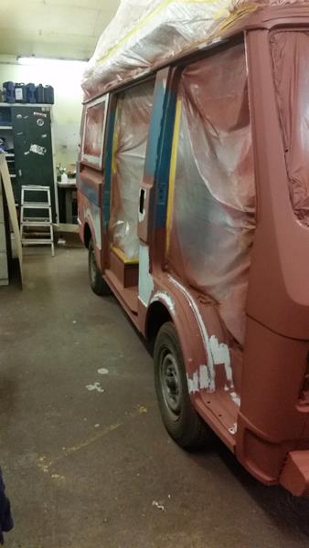

Nach der trocknung der Grundierung ging es weiter mit dem auftragen der Spachtelmasse Beifahrerseite.

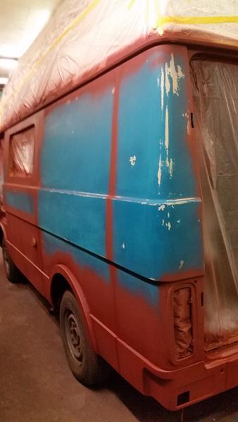

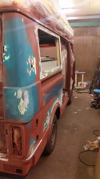

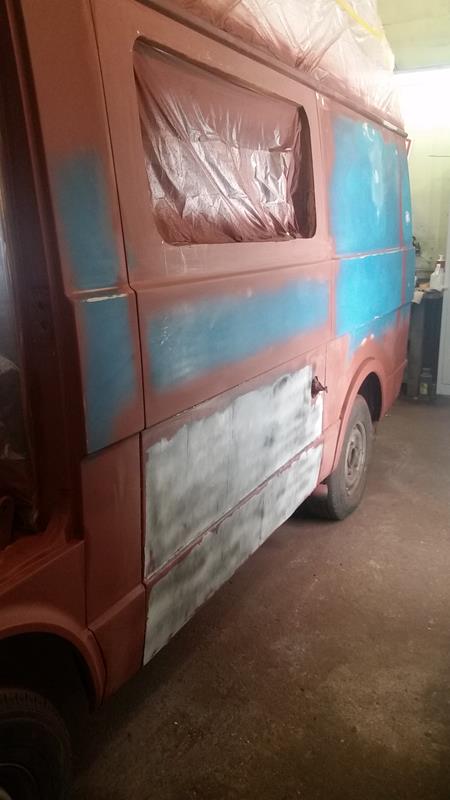

Beitragvon j.b.k » Montag 5. Oktober 2020, 21:42
Update.

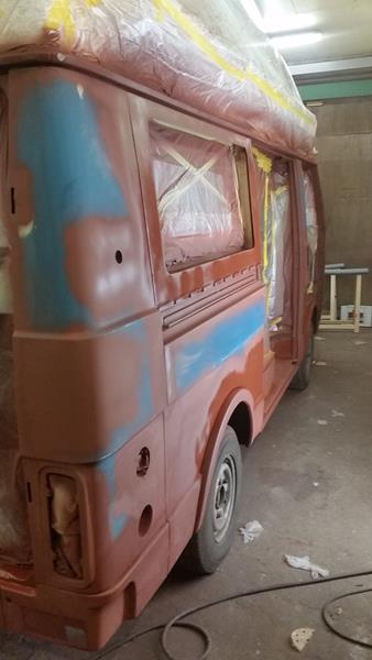

Heute erster Trockenschliff der Beifahrerseite und danach nochmal Grundierung rüber.

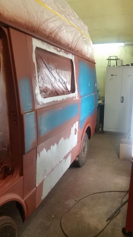

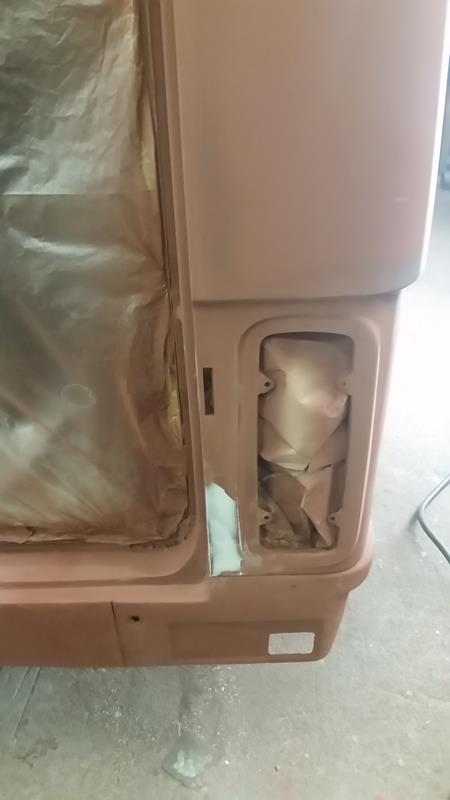

Beitragvon j.b.k » Sonntag 11. Oktober 2020, 17:59
Update :TOP:

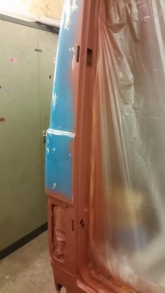

Der LT ist jetzt das zweite mal gespachtel worden und wird morgen seinen zweiten Trockenschliff bekommen.
Danach werden die Schäden an der Grundierung ausgebessert, die durch den Trockenschliff enstanden sind. In
dem Bereich der gespachtelt worden ist, trage ich dann nur den Spritzfüller auf. Ich hoffe das schaffe ich noch diese woche.
Probleme für die ich noch keine LÖSUNG habe :?:

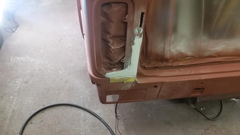

Beitragvon j.b.k » Donnerstag 22. Oktober 2020, 23:16
Weiter geht es ;-)

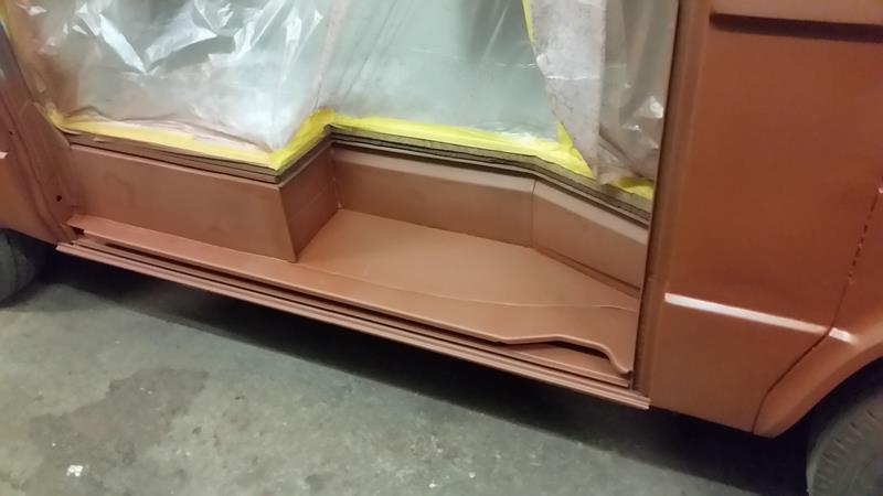

Weil es so schön ist, noch einmal spachteln und schleifen. Hier schon mit Korrektur Pulver.
Den Schaltsack vom T4 habe ich mal bestellt. Ich geb mal ne Info wie passgenau der ist.
Morgen bekommt der LT seinen Spritzlack. Die Hallenheizung lassse ich momentan auch
über Nacht an. Bei 23 Grad trocknet es sich doch besser und schneller.

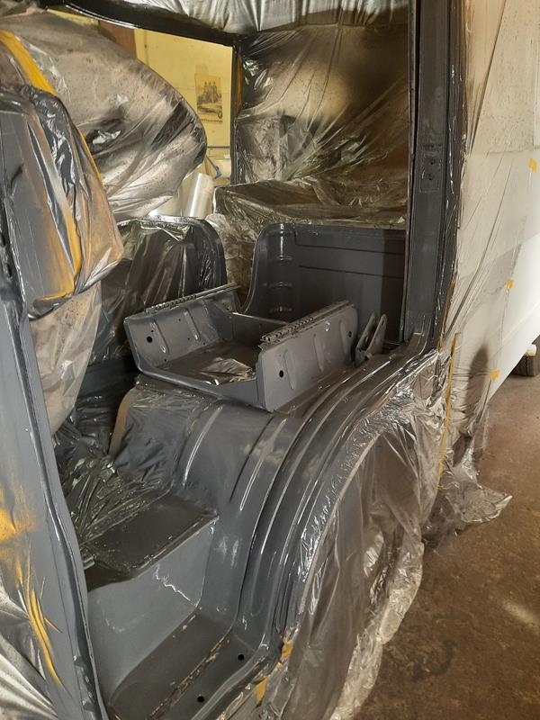

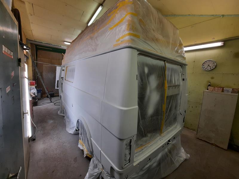

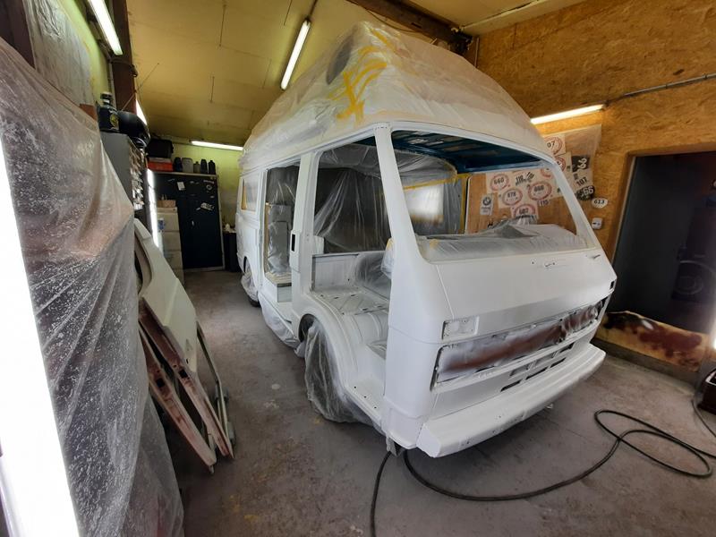

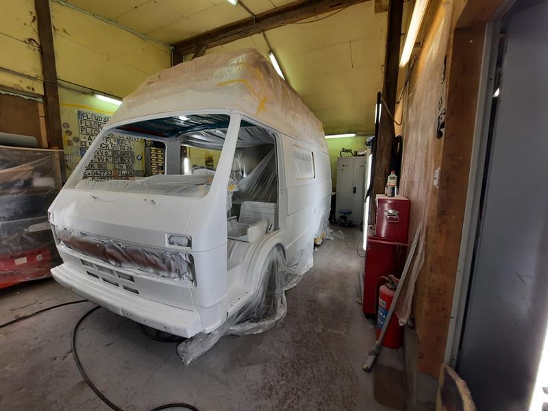

Beitragvon j.b.k » Sonntag 27. Dezember 2020, 20:33

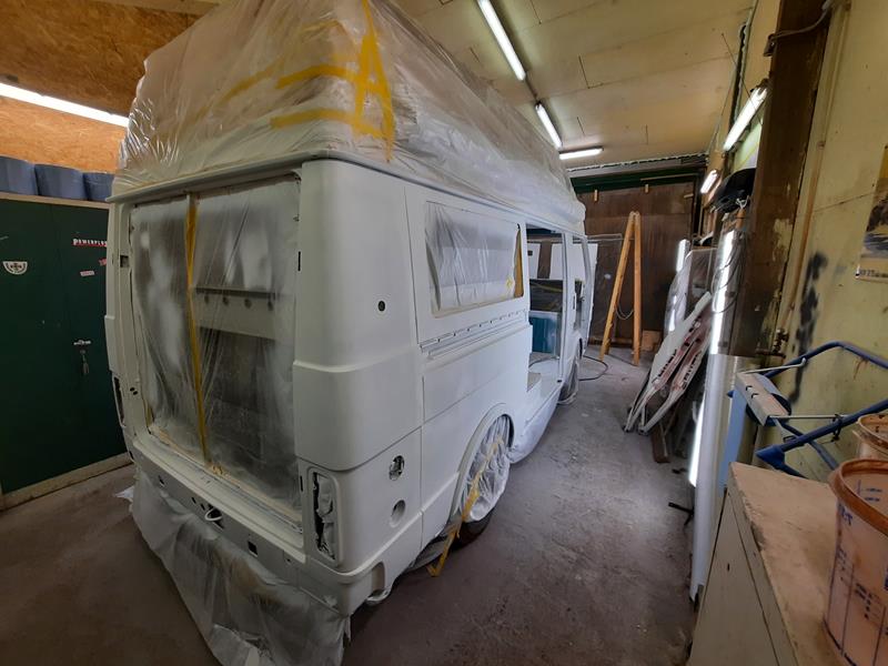

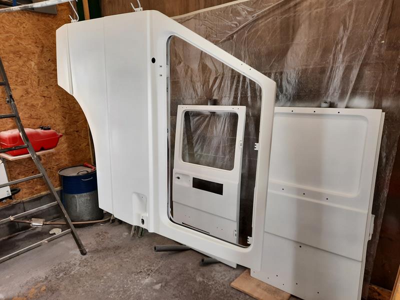

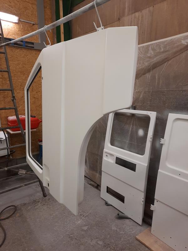

Neues Update :TOP:

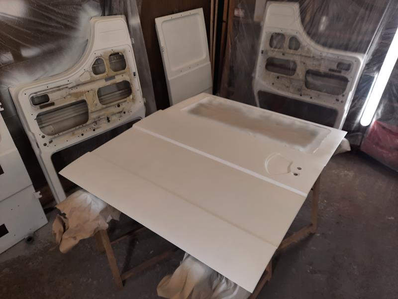

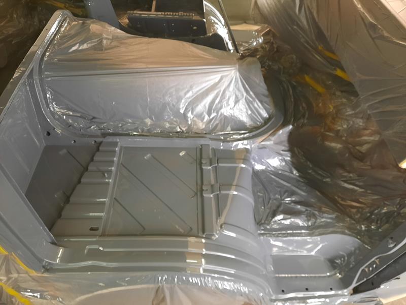

Nach einigen "Rückschlägen" steht der LT jetzt komplett im Füller. Jetzt den Urlaub noch nutzen
um mit den Schleifarbeiten zu beginnen. Mal schauen ob das klappt. Hier wieder einige Bilder.

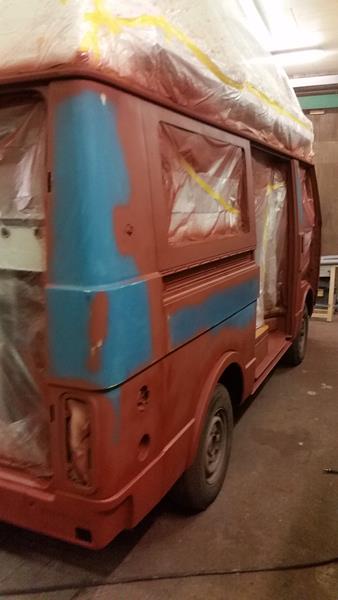

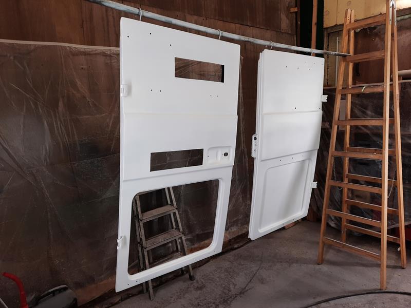

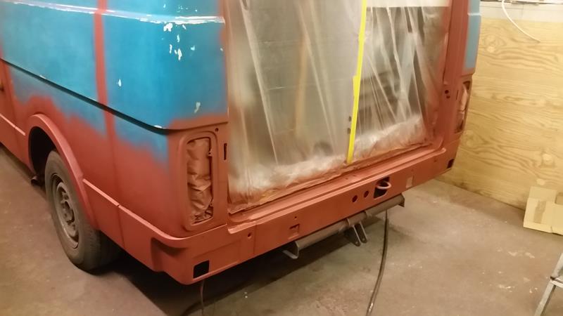

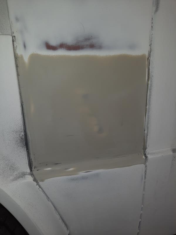

Beitragvon j.b.k » Sonntag 3. Januar 2021, 11:13
Moin :TOP:

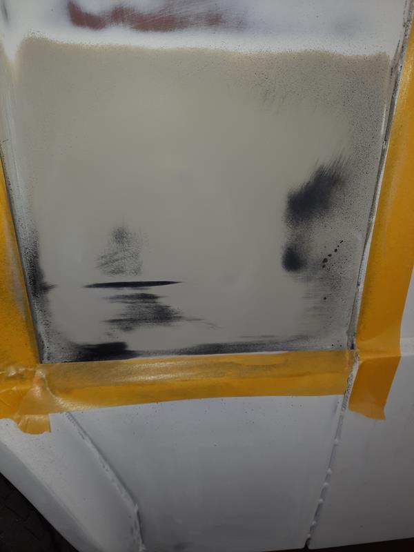

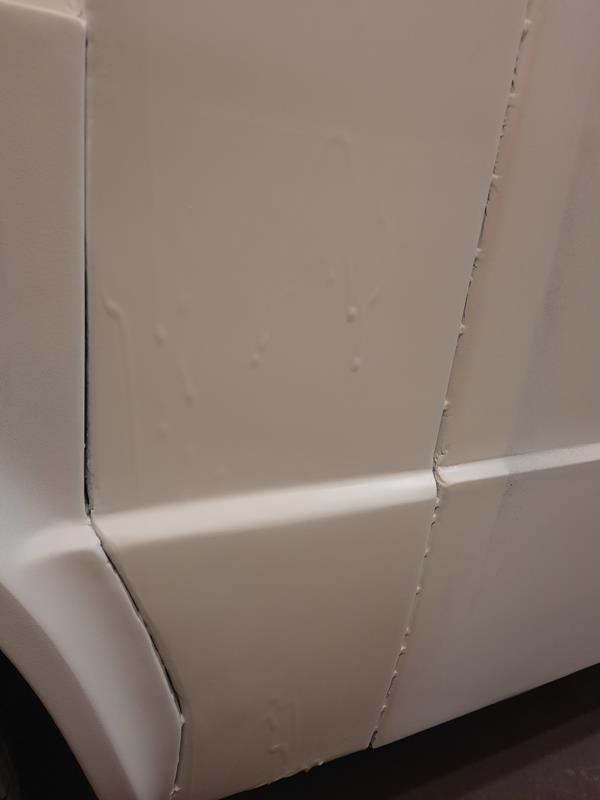

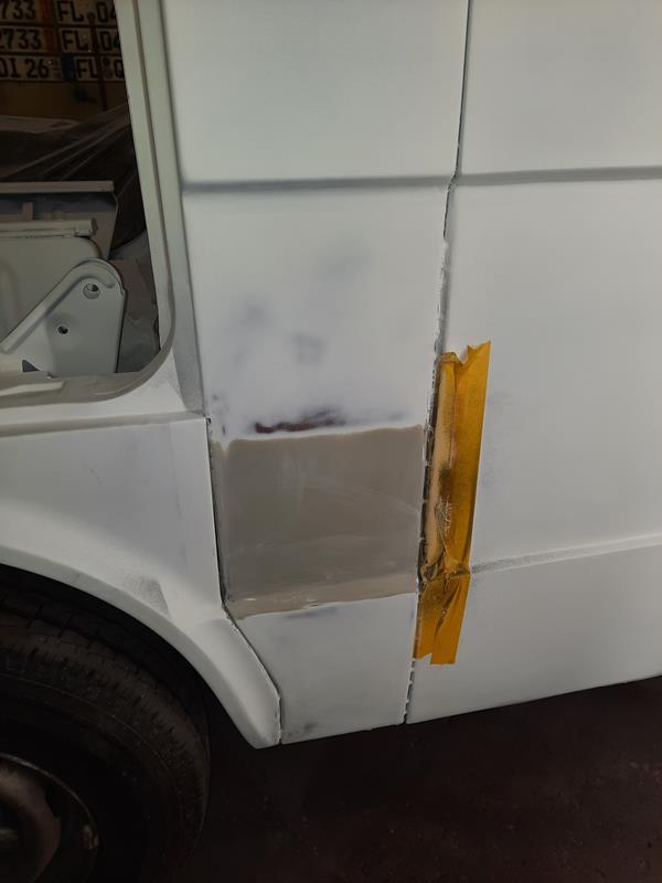

Hier mal so ein "ÜBLICHES PROBLEM!
Der LT war schon gefüllert, da stellte ich noch einen Übergang von der Spachtelmasse zum Blech fest. Also nicht genau gearbeitet und geprüft.
Noch einmal, anschleifen, Spritzspachtel auftragen und wieder schleifen. FERTIG :TOP:
Alles vorbereiten zum lackieren und los geht es :doppel_top: Erster Spritzgang, alles sieht noch gut aus. Zweiter Spitzgang, was ist das :shock: Der Füller läuft schon runter vom Blech. Ja und nicht nur eine Läufer, nein drei / vier fette Läufer laufen runter. Ja und das langt nicht mal. Der Lack tropft sogar auf den Fußboden :-( :-( :-( MIST :mrgreen:
Also was machen? Bierpause und Problembewältigung :roll:
Ich hatte ja schon den ganzen LT und die Türen fertig gefüllert und nicht eine, ja nicht einen Läufer gehabt. Also, wo lag das Problem?
Erster Fehler: In dem Producktblatt stand bei Verarbeitungsbedingungen, ab +10 °C und bis 80 % relative Luftfeuchtigkeit. Ist Wert, 14 Grad und 45 % Luftfeuchtigkeit. Ich hatte sonst immer 19 Grad.
Zweiter Fehler der entscheiden war, der Härter. Ich hatte MS 25 immer genommen da man schön Nass in Nass füller kann. Für kleine Flächen sollte man aber lieber H 5 oder H 10 wählen da diese schneller anziehen.
Da es nur der Füller war der ja äh wieder angeschliffen wird hält sich das Malheur in Grenzen.
Fazit: Immer die Bude ordentlich vorheizen!
Hier natürlich die Bilder dazu:

Moin, heute hat der LT das erstemal Lack gesehen. Zwar nur im Fahrerraum aberes geht voran :doppel_top:
Hier wie immer die Bilder:
20210116_173305 (Copy).jpg (76.74 KiB) 23277-mal betrachtet
20210116_173554 (Copy).jpg (87.05 KiB) 23277-mal betrachtet
20210116_191636 (Copy).jpg (77.33 KiB) 23277-mal betrachtet
20210116_191651 (Copy).jpg (85.16 KiB) 23277-mal betrachtet
20210116_191710 (Copy).jpg (91.37 KiB) 23277-mal betrachtet
20210116_191743 (Copy).jpg (78.6 KiB) 23277-mal betrachtet
20210116_191802 (Copy).jpg (73.07 KiB) 23277-mal betrachtet
20210116_191816 (Copy).jpg (61.26 KiB) 23277-mal betrachtet
20210116_191929 (Copy).jpg (90.77 KiB) 23277-mal betrachtet
