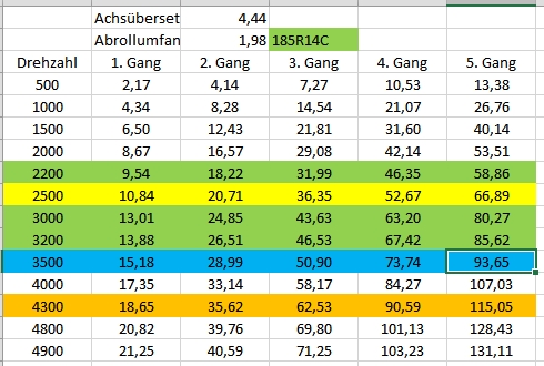

Also wenn du die 4,88er Achse hast, so wie ich - wirst du mit dem ACL nur bei 5 Tonnen Gewicht glücklich ;)
Bei Nenndrehzahl 93km/h ist für einen Bus etwas mühsam ;)
Dafür hast du im 5. schon bei 58km/h das volle Drehmoment - d.h. nie wieder schalten, sollte es nur ein leichter Bus sein ;)
