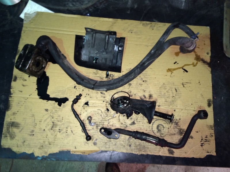

Was den Turbo angeht:
Ich hab gestern in eingebautem Zustand mal am Verdichterrad geruckelt, da ist weder axial noch radial Spiel. Muss ich für eine Beurteilung ausbauen?
Was die Schläuche angeht. Ihr habt ja den Schmodder gesehen, ich dachte erst, das kam vom abgeknickten Schlauch am Ölkühler, aber das ist ja Kühlwasser, der ist auf jeden Fall porös. Und da da alles vollgeölt ist, kann ich ja per se davon ausgehen, dass ich besser alle Schläuche erneuere.
Oder wie soll ich beurteilen, ob der Querschnitt auf voller Länge ausreichendes Maß hat?
Was ich nicht verstanden hab:
Ölzulauf Turbo ist rechts vom Verdichterrad?
Ölablauf Turbo unten am Verdichterrad?
Und die beiden Schläuche links davon, auf der Abgasseite, wat ist dat?

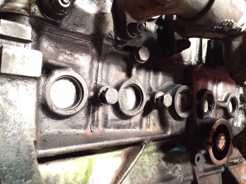

  • Stehbolzen Ventildeckel checken- evtl. Ursache für Undichtigkeiten

Zum Turbo:
Ölzulauf sitzt immer oben an der Rumpfgruppe und der Ablauf (Rücklauf) immer unten. Weiß jetzt nich wie du das links vom Verdichterrad meinst. Schau mal den Link an, da ist Zu und Ablauf gut bebildert.

Also, ich glaube, die Zeichnung macht mich schlauer.
Ölablauf - #3 "Oelrohr"
Ölzulauf - #9 "Oelruecklaufleitung fuer Vorderachse mit Schraubenfeder"
Was ich nicht einsortieren konnte sind #15 und #16 "Ausgleichsrohr", wo hängen die dran?

... ja stimmt. Öl zu und Ablauf richtig lokalisiert. Die Schläuche 15 und 16 gehen vom Verdichtergehäues auf das Stellelement auf die "heiße-Seite" am Turbolader auf die Regeleinrichtung - also den Wastegate-Steller. Dieser regelt den Massenstrom des Abgases über die Turbine, so wie das aussieht passiert das auf Grund des Druckgefälles vor und nach dem Verdichter...
Diese Schläuche dienen dazu den Druck an die Regeleinrichtung weiter zu geben - sind also ölfrei. ;-)

  • sehr vielleicht Ölschläuche Turbo erneuern
  • ESP-Riemen entspannen (@Tiemo, auch wenn die beteiligten Teile so massiv sind, ist das eine Möglichkeit?)
  • Zyklonfilter für Kurbelwellengehäuse basteln, daran kann man sehen, ob die Baustelle tatsächlich hier oder doch weiter unten liegt
  • Motor totfahren
Langversion:
1.) Turbo:
  • Da ist schon radiales Spiel im Spiel, aber nicht so wild: die Flügel sehen ja auch okay aus. Gemessen, haben wir jetzt nicht.
  • Ölab- und -zulauf sind seiner Meinung nach wenig kritisch, eher die Laufleistung mit nahezu 400.000km- wenn das die Originallaufleistung wär, also kein Austauschteil (wovon ich ausgehe)- würde ihn eh wundern, dass der noch läuft, weil angeblich früher angepeilte Ziele an die 180.000km waren und heutzutage etwas mehr...
    Was sind Eure Erfahrungen zu tatsächlichen Laufleistungen?
  • Was den Ersatz der Leitungen angeht- er würde die alten lassen, weil er ebenfalls auf die Kurbelwellen-Entlüftung als Haupt-Verdächtigen tippt, was wiederum auf evtl. Probleme im Block hindeuten kann

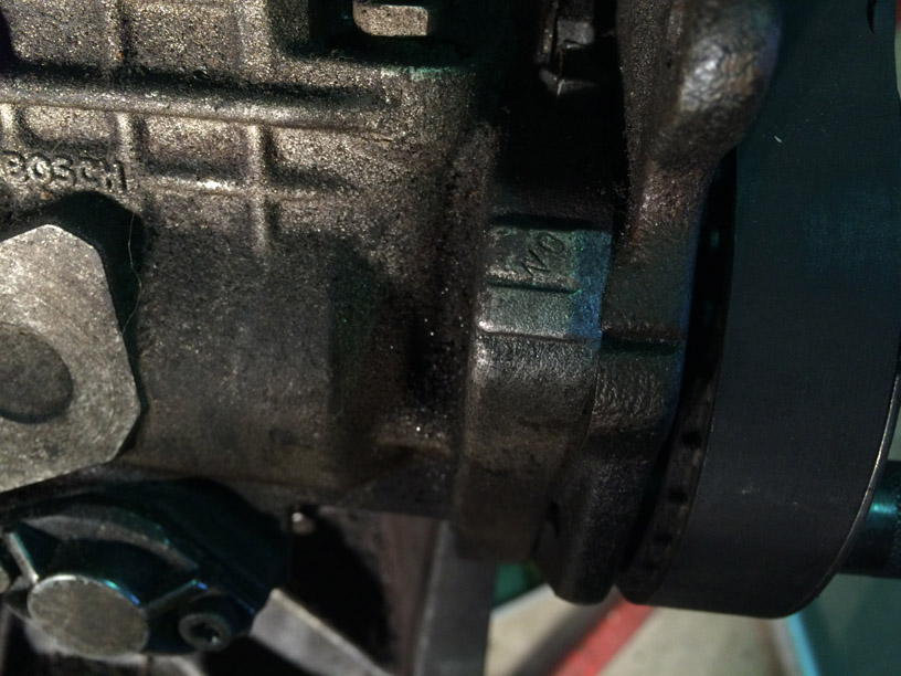

  • Der ablaufende Riemen könnte von zu hoher Spannung kommen. Mit angelegtem Lineal zeigt sich, dass die Räder minimal zueinanderstehen, das würde zu dem Bild passen:
  • Den Riemen kann man nicht ohne sehr erheblichen Kraftaufwand auf 90° drehen, der kann bestimmt noch was lockerer werden.
  • Das macht man an den drei Schrauben an der Konsole, gell?
  • Kann man sich damit timing-mässig was verstellen? Nee, ne?

  • die Gummidichtung des Abscheiders auf dem Ventildeckel sifft ganz gut- muss die ersetzt werden?
ja
doch... und nicht vergessen auch die Einspritzleitungen zu lösen damit es keineVerspannungen gibt.

Robert Sommer hat geschrieben:[*]sehr vielleicht Ölschläuche Turbo erneuern
[*]ESP-Riemen entspannen (@Tiemo, auch wenn die beteiligten Teile so massiv sind, ist das eine Möglichkeit?)
[*]Zyklonfilter für Kurbelwellengehäuse basteln, daran kann man sehen, ob die Baustelle tatsächlich hier oder doch weiter unten liegt
[*]Motor totfahren[/list]
Zu 1: Tausche die Schläuche. So verrosteten Kram schraubt man nicht mehr an.
Zu1: Ich erwähnte ja schon, dass der Lader Spiel haben muss, denn es handelt sich um eine Gleitlagerung, und die hat ohne Schmierfilm halt Spiel.
Zu 2: Meiner Meinung nach sind die Ölleitungen kritisch und es wurde schon mancher intakte Lader teuer getauscht, nur weil die zu waren. 400.000km sind dagegen schon eine Hausnummer bei einem Turbodiesel. Das wird man bei einer Kompressionsprüfung sehen. Da könnte man dann was zum vermuteten Zustand der Kolbenringe und des Zylinderkopfs sagen. Man könnte die Kolben ziehen, Laufflächen honen, Übermaßkolbenringe einpassen und alles mit neuen Pleuellagern wieder zusammenbauen. Vorausgesetzt, der Kopf wäre noch ohne kritische Risse, sonst halt neuen drauf.
Ansonsten gibt es LT-Saugdiesel, die an die 800.000km hielten, bei Turbo entsprechend etwas weniger wegen der größeren thermischen Belastungen. 180.000 war ein Wert für damalige PKW, Nutzfahrzeuge wurden schon zuverlässiger ausgelegt. Daher hat derselbe Motorblock im Volvo ja auch 122PS und im LT nur 100.
Robert Sommer hat geschrieben:2.) ESP:

Ich hatte noch Zeit am Motor weiterzumachen:
  • Ölschläuche Turbo sind durchzublasen, also nix dicht- oder kommt's da auf die Feinheiten (durchgängiger Querschnitt?) an? der Zulauf steckt krass in dem Anschlussstutzen fest, die beiden sind unzertrennlich
  • Ölfilterhalter gleich mit abgenommen- nichts Auffälliges, aber der Ölkühler war glaube ich kacke aufgesetzt- im Sinne von: vielleicht undicht
  • Ölwanne konnte ich nicht abnehmen, weil die vorne auf nem Bock aufliegt, das geht erst wieder mit Kran- oder kann man auch an der Zentralschraube (also den Keilriemenrädern) abstützen?!
  • Mich beschleicht das Gefühl, dass die Zylinderkopfdichtung sifft, aber wirklich sehen kann man das ja auch erst wieder, wenn der Motor das nächste Mal laufen sollte
Mittlerweile hat der Block auch Ofenreiniger gesehen- an manchen Stellen kommt unglaublicher Weise unschuldiges Grün ans Halogenlicht, würg.
... auch das geht vorbei.

Meine ESP-Einstellung sieht so aus. Bisher habe ich auf mich einreden lassen, was man wie macht (und es eher nur im Ansatz verstanden...)
In der Doku steht dazu immer nur die Markierungen fluchten zu lassen.
Ich nehme an, diese Einstellung kommt noch vom letzten Zahnriemenwechsel im Westerwald. Ist das richtig, dass die Breite des "Block"s auf dem die Markierung der Pumpe ist den Toleranzbereich anzeigt? Also sind wir hier "hart an der Grenze"- die Richtung ist "früher"?
Neuen Riemen habe ich schon drauf, aber weil die Abzieherei vom Pumpenrad nicht geklappt hab, hab ich die ESP verbaut gelassen und nur am Nockenwellenrad gesäubert und neu angesetzt. Wellenspiel nicht gecheckt- das will ich jetzt nachholen...
Wenn ich jetzt die Pumpe abnehme, finde ich die richtige Position des Rades an der Pumpe über die Nut, über die Einstellschraube kann ich den Förderbeginn messen, eine ungefähre grobe "Pimpung" der Einstellung ist fotografisch festgehalten:

Robert Sommer hat geschrieben:Meine ESP-Einstellung sieht so aus. Bisher habe ich auf mich einreden lassen, was man wie macht (und es eher nur im Ansatz verstanden...)
...Bild...
Das mit dem Fluchten lassen ist so, dass man zunächst die ESP in die Stellung bringt, wo alle Kerben fluchten, als Grundstellung gewissermaßen. Dann baut man die Riemen ein und verschiebt die gesamte Konsole am Motorblock entlang noch nach oben oder unten, um den ESP-Riemen moderat zu spannen. Dann erst kann man den Förderbeginn einstellen.
An der ESP hat man auch nur einen gewissen Verstellbereich, und dabei biegt man an sämtlichen Einspritzleitungen herum und das finde ich nicht sinnvoll. Wenn man dabei nicht wenigstens auch die Überwurfmuttern an den Einspritzleitungen ESP-seitig lockert, kommt da so viel Spannung rein, dass die Leitungen dann oft später reißen. Dafür ist die Einstellung im "Notfall", also man steht in der Wüste, es hat sich was verstellt und man muss was tun, ohne weitere Messmittel recht feinfühlig zu machen.
Da wir aber nicht in der Wüste sind, und, wenn sich was verstellt, sowieso ganz dringend geprüft werden muss, wo der Hase im Pfeffer liegt, ist das Pfusch (meine Meinung). Nur, manchmal gehts halt nicht ohne Pfusch. Aber freiwillig sollte man die Einstellung über das Verstellen des ESP-Antriebsrades an der Nockenwelle erledigen.
Bei dir steht die Kerbe der ESP in Motor-Drehrichtung ziemlich an der Grenze, das ist die Verstellung Richtung SPÄT, denn du drehst ja an der Pumpe und nicht am Rad.
Robert Sommer hat geschrieben:Neuen Riemen habe ich schon drauf, aber weil die Abzieherei vom Pumpenrad nicht geklappt hab, hab ich die ESP verbaut gelassen und nur am Nockenwellenrad gesäubert und neu angesetzt. Wellenspiel nicht gecheckt- das will ich jetzt nachholen...
Wie hast du den neuen Riemen denn dann aufgelegt? Man könnte dazu die gesamte Konsole verschieben, um die Spannung raus zu nehmen.
Ich würde das Riemenrad der ESP nur abnehmen, um den dahinter liegenden WDR auszutauschen. Auch, wenn die Stellung über die Nut und die Passfeder halbwegs festgelegt ist, ist die Einstellung des Förderbeginns so feinfühlig, und der neue Riemen hat ja auch eine andere Länge als der alte, dass man den Förderbeginn sowieso am besten neu einstellt. Und das ESP-Antriebsrad der Nockenwelle geht ja auch wesentlich leichter zu demontieren.
