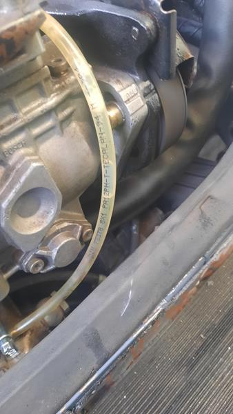

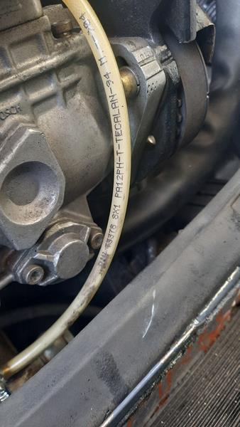

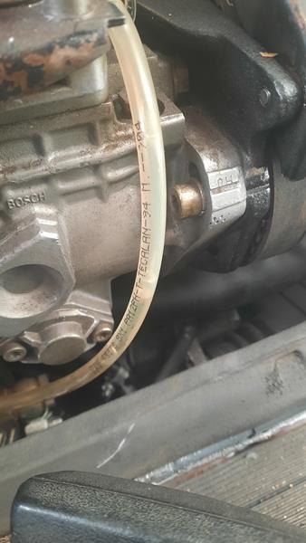

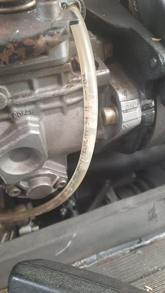

:!: :!: Houston wir haben ein Problem :!: :!:
Ich glaube, der LT will nicht zum :TÜV !MUFFEL!
Heute 3 mal stehen geblieben. Morgens ohne Probleme gestartet und nach ca. 2 Km stehen geblieben. Motor stirbt einfach ab. 5 Minuten gewartet, Motor springt an und weiter geht es für ca. 500 Meter. Motor geht einfach aus. Wieder 5 Minuten gewartet, Motor springt an und es geht weiter mit halb Gas, schneller geht nicht denn der Motor wird bei Vollgas langsamer und geht aus. Tja usw. bis ich wieder in der Werkstatt bin. Beifahrersitz ausgebaut und Fehlersuche.
Der durchsichtige Dieselschlauch vom Filter zur ESP ist nur zur Hälfte gefüllt. Beim starten, geht der Füllstand nach oben, Diesel läuft. Beim Gas geben auf 1000 Umdrehungen, es kommen immer mehr Luftblasen, bis kein Diesel mehr gefördert wird. Motor stirbt ab, der Diesel läuft schlagartig zum Filter zurück und der Schlauch ist leer. Jetzt passsiert folgendes. Der Dieselstand im durchsichtigen Schlauch steigt wieder, bis er zur Hälfte wieder gefüllt ist. Der Motor springt wieder an. Läuft etwas unrund bis die Luftblasen weniger werden und der Motor rund läuft- Gib man wieder Gas, so ca. 1000 Umdrehungen, kommen wieder Luftblasen bzw. kein Diesel mehr. Der Motor stirbt ab, der Diesel läuft wieder schlagartig zurück, es bleibt Schaum in der Leitung zurück und der Diesel kommt nach ca. 4 Minuten wieder zurück. Aus der Leckölleitung kommt auch kein Diesel raus.
Der LT hat ca 80 Km einwandfrei gelaufen und jetzt das hier. Die Schläuche sind alle Neu. Alle Schläuche sind mit Schlauchschellen gesichert, selbst das durchsichtige an der ESP. ESP wurde entlüftet. Dieselfilter ist bis oben hin voll. Auch ohne angeschlossene Rücklaufleitung und offenen Tankdeckel keine Änderung. Wenn die ESP direkt mit dem Kanister verbunden ist, läuft der LT TOP! Also, zieht er irgendwo in der Dieselzuleitung Luft. Aber wo? Ich hab keine Idee mehr und bin :-( :-( :-( :-(
Bin schon am überlegen, ob ich eine externe Kraftsoffpumpe einbaue, die mit 01, bis 0,4 Bar fördert. Da hat man glaube ich das Problem nicht mehr oder? Hat da jemand erfahrung mit gemacht ???
Hier wieder Bilder vom malheur:

Hi Hannes,
so wie Du das beschreibst, könnte das eine verstopfte BELÜFTUNG des Tanks sein, die oben auf dem Tank sitzt.
Hast Du mal den Tankdeckel aufgeschraubt, wenn dieses Problem auftaucht?
Wenn es dann zischt, hast den Fehler schon gefunden.
Fahre mal mit offenem Tankdeckel, mit vielleicht nicht gerade voll getankt, dann kannst auch feststellen ob sich was anders verhält.
Hoffe es ist nur eine Kleinigkeit die Dich von der Fahrt zur Untersuchung abhält, wo Du soooooo dicht vor'm Ziel bist, u. mit bewunderungswürdigem Durchhaltevermögen alles so klasse hinbekommen hast.

Beitragvon j.b.k » Freitag 21. Oktober 2022, 06:14
Moin Micha,
Ja auf den letzten Metern ist der LT etwas bockig :lol:
Der Kraftstofftank ist etwa halb voll und den Trick mit dem Tankdeckel hab ich als erstes geprüft. Kein Unterdruck und der Fehler ist immer noch da.

Hi,
ich hatte exakt dasselbe Problem nachdem ich damals meinen LT wieder fit gemacht hatte. Ich hatte den Tank ausgebaut und eines der Papiertücher, mit welchen ich den Tankeinfüllstutzen verschlossen hatte, ist damals in den Tank gefallen und dort unbemerkt mit eingebaut worden. Im Betrieb wird dann mit der Zeit das Papier durch das Röhrchen angesaugt, verstopft die Vorlaufleitung und im durchsichtigen Schlauch sind dann unzählige Blasen. Der Motor stottert erst und stirbt dann ab. Wartet man etwas, sinkt das Papier wieder zu Boden und man kann starten und weiterfahren, bis der ganze Spaß von vorne beginnt. Ich würde also, so blöde wie es ist, den Tank nochmal ausbauen und nachsehen, ob sich da nicht innen was reingeschlichen hat, was da nicht hingehört.
Viel Erfolg!

Moin Hannes!
Das mit der Pumpe würde ich lassen. Die ESP regelt den Förderbeginn über ihren Innendruck, der aufgrund der mitlaufenden Transferpumpe analog zur Motordrehzahl ansteigt. Wenn da schon Vordruck wäre, würde das diese Regelung durcheinander bringen.
Mach den Test mit dem offenen Tankdeckel. Wenn es beim Öffnen schon zischt, weißt eh´ Bescheid. An Tankstellen gibt es auch Notfalldeckel, die nur reingesteckt werden und ganz viele Lamellen haben, sodass der Tank darüber belüftet ist. Wenn das Absterben weiter auftritt, wechsel den Filter. Vielleicht hat sich in der langen Standzeit so viel an Ablagerungen gebildet, dass der jetzt ganz schnell zu gegangen ist. Wenn das auch nicht hilft, dann mach dir Gedanken, ob vielleicht wirklich was im Tank liegen könnte. Da würde ich aber auch erst mal den Inhalt abpumpen und dann mit einer Endoskopkamera reinschauen. Jemand aus dem Forum hatte mal ein Stückchen Klebstreifen drin, dass sich immer am Entnehmer festgesaugt hat, sowas gibt´s wirklich.

Bei dem Dieselproblem bin ich jetzt noch nicht weiter gekommen. Das werde ich mal am Dienstag, wenn ich frei habe, mal angehen. Die Leitungen unter der Ladefläche hab ich heute schon mal gesichtet aber nix gefunden. Das einzige, was mir auffiel, ich glaube der Mittelschalldämpfer ist verkehrt :!: :!: Ich hab ja einen umgebauten stehenden DW Motor eingebaut. Danach soll der Auspuff die Teilenummer 075253411C haben. Ich habe die Teilenummer 075253411G verbaut und die ist vom Turbo 1 G. Vielleicht läuft er auch deswegen etwas zögerlich :?: Vorher war noch der CP Auspuff drunter und da war der LT richtig giftig mit.

Ist Dein Dieselproblem schon gelöst?
Ich hatte einmal bei einem Neufahrzeug so ein Problem. Da war irgnd was im Sprit daß das Sieb am Ende vom Saugrohr verlegt hat. Langsam konnte man fahren, sobald man mehr Gas gegeben hat, war das Vakuum in dem Kunststoffsieb so groß, daß sich Dieses zusammengezogen und das Saugrohr verschlossen hat. Nach dem Neustart ist der Motor wieder normal gelaufen bis sich das Sieb neuerlich zusammengesaugt hatte. Ich weiß allerdings nicht ob der LT ein Kunststoffsieb am Saugrohr hat?

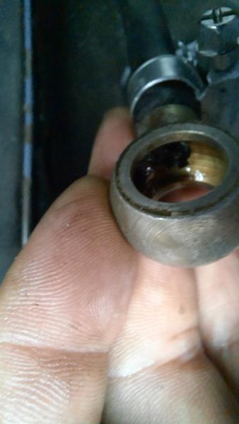

leider konnte ich nicht früher antworten.

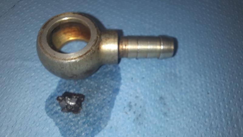

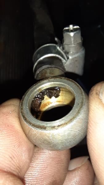

Das Dieselproblem ist gelöst :doppel_top: . Der Ringanschluß, der direkt am Kraftstofffilter mit der Hohlschraube befestigt ist, war verstopft. Der Schmutz kann eigentlich nur in der starren Leitung, die über dem Getriebe läuft, gewesen sein. Der Tank wurde ja gereinigt und alle Leitungen erneuert. Ich hatte zwar die starre Leitung mit Druckluft durch gepustet aber das langte wohl nicht. Der LT läuft zwar ganz gut, ich denke aber der Mittelschalldämpfer muss gewechselt werden da der vom 1 G ist.
Danke an alle für die Tips :doppel_top:

Beitragvon syncromat » Sonntag 6. November 2022, 17:50
Junge was ein schmodder da drin. Kein Wunder das du das mit Druckluft nicht raus bekommen hast. Ich hoffe das er endlich vernünftig läuft wenn du den Auspuff getauscht hast.
