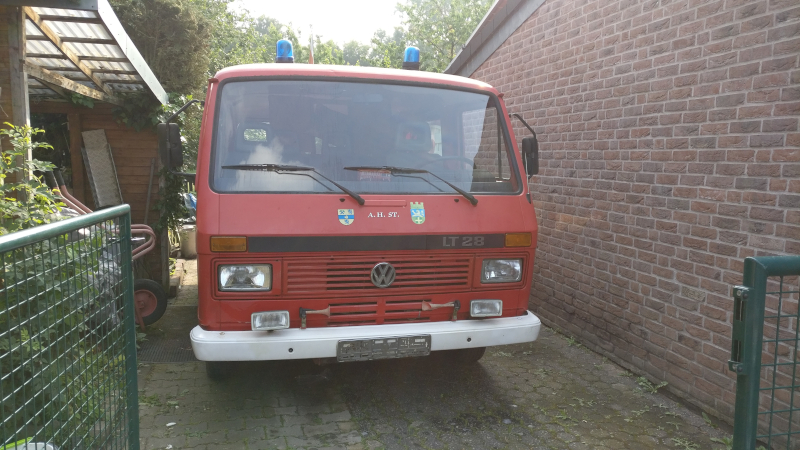

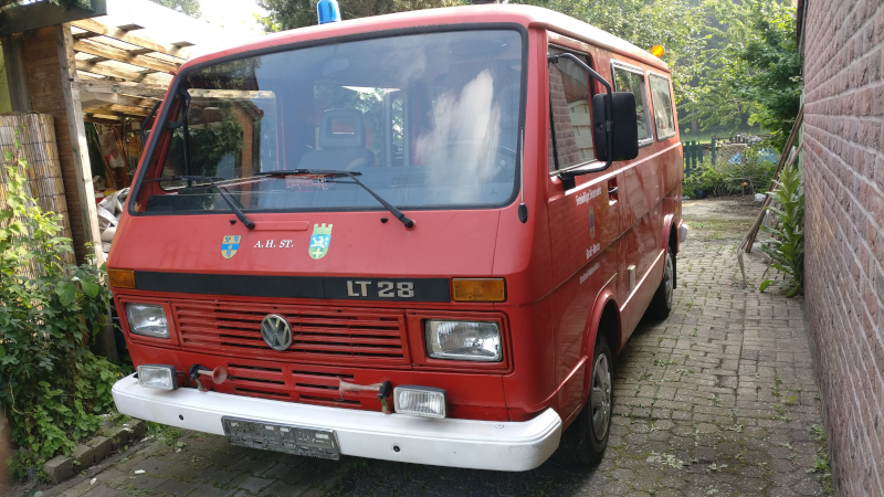

Beitragvon KleineFeuerwehr » Dienstag 12. Juni 2018, 12:53
Sodele,
Wir haben es nach fast einem Jahr endlich geschafft am Bus weiter zu machen.
Erstmal gründlich abgewaschen, dann versucht das Abgasrohr lose zu bekommen, keine Chance die Schrauben am Getriebe auch nur einen Millimeter lose zu bekommen, trotz gefühlten Litern Caramba.
Morgen wird dann ein Kurzzeitkennzeichen geholt um ihn zur Werkstatt/zum TÜV zu schaffen, die sollen sich dann mal am Auspuff versuchen und alle nötigen Flüssigkeiten wechseln und was sonst noch für die HU nötig ist. Wenn wir Glück haben verrät der Prüfer uns noch was alles fürs H-Kennzeichen gemacht werden muss.
Wenn das alles glatt geht darf die Feuerwehr übernächstes Wochenende kurz Hochzeitsauto spielen, danach gibt es neue Reifen und es geht an die Dellen und alles was einem brauchbaren Gutachten im Weg steht.

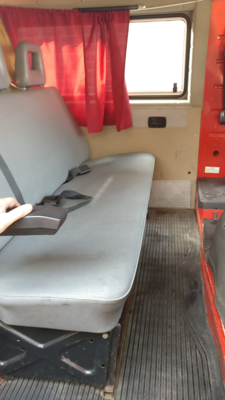

Jetzt steht auch noch die Überlegung im Raum, ihn auf einen PKW umschlüsseln zu lassen (lief beim Vorbesi als LKW, mal gucken ob sie uns das so durchlassen..), um bei Bedarf alle Sitze nutzen zu können...
Unten mal ein paar aktuelle Fotos

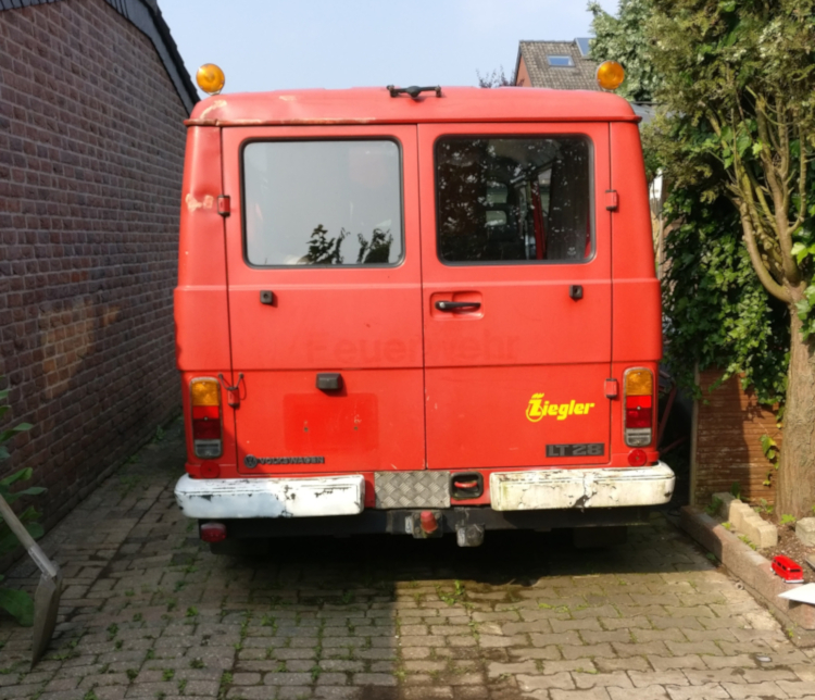

Edit: Die Stoßstangen hinten werden noch ausgetauscht, die neuen liegen schon hinten drin

Beitragvon tiemo » Dienstag 12. Juni 2018, 13:13
Hey, fein!
Aber die alten Stoßstangen nicht wegwerfen, das sind gefragte Teile und eure sehen aufbereitungswürdig (Brüche und Risse, aber relativ komplett) aus.
Anmeldung als PKW ist bei den alten 2.4l-Dieseln ohne Schadstoffklasse ziemlich teuer, ca. 1000EUR Steuern im Jahr. Davon kann man einige Male Taxi fahren ;-)
LKW geht manchmal auch mit Sitzen hinten, wenn die Gesamtfläche an Sitzen, also auch Fahrer + Beifahrer, weniger als 50% der nutzbaren Fläche ausmachen und eine Trennung von Ladung und Insassen vorhanden ist. Liegt wieder sehr im Ermessen eines Prüfers.

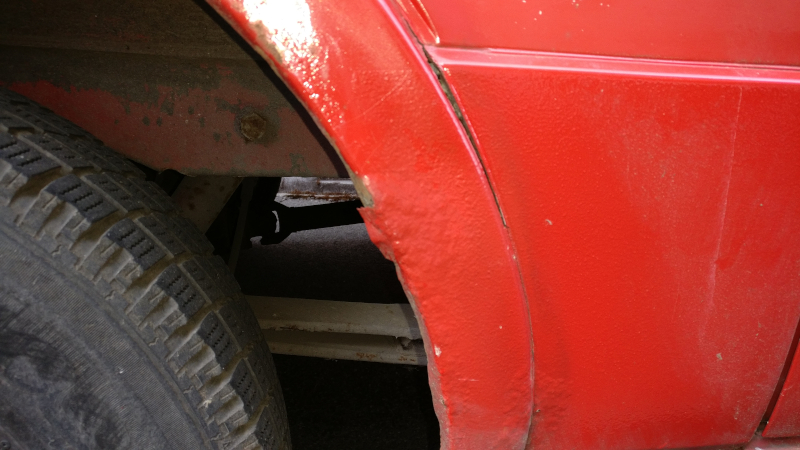

Vorher hat er noch das ein oder andere Hindernis getroffen, Hauptproblem neben den hinteren Stoßstangen (die recht ist komplett gebrochen und mit hinterschraubter Eisenplatte "repariert") ein stark zerdrückter rechter hinterer Kotflügel mit einer Stelle, wo er wohl durchgerostet ist, da ist die Frage, wen zum schweißen finden (Transport) oder entrosten und Glasfaser/Polyesterharz-Flicken?

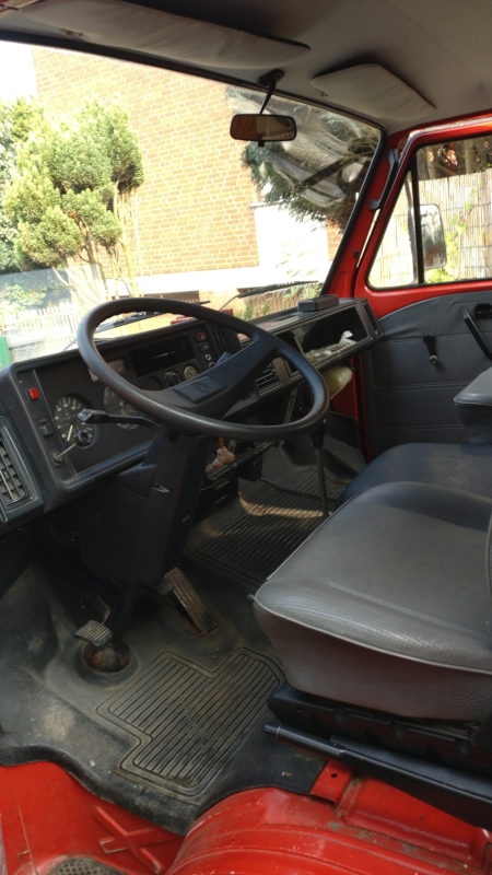

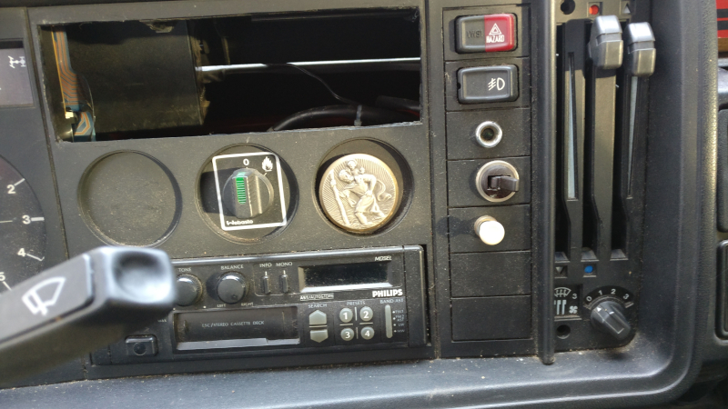

und zu guter Letzt, weiß wer was der weiße Schalter und der drüber bewirken, war das evtl. das Martinshorn?

KleineFeuerwehr hat geschrieben:Der Vorbesitzer hatte den Bus direkt von der Feuerwehr übernommen und (nachdem er erst fälschlich als Sonder-KFZ angemeldet wurde) eher kreativ als LKW durchbekommen, zweite Rückbank ist ausgebaut, auf der ersten darf man nur den äußersten rechten Sitz nutzen... etwas ominös, leider war der Grund dafür, dass der Bus knapp drei Jahre gestanden hat, dass der Vorbesitzer nicht mehr unter uns weilt, darum kann man ihn da nix mehr fragen :cry: .
Da ist erst mal die Frage, was eingebaut ist und wo ihr hinwollt. Neben Sitzen braucht man ja auch noch Gurte und so (für die Feuerwehr galten da Sonderregelungen).
KleineFeuerwehr hat geschrieben:Vorher hat er noch das ein oder andere Hindernis getroffen, Hauptproblem neben den hinteren Stoßstangen (die recht ist komplett gebrochen und mit hinterschraubter Eisenplatte "repariert") ein stark zerdrückter rechter hinterer Kotflügel mit einer Stelle, wo er wohl durchgerostet ist, da ist die Frage, wen zum schweißen finden (Transport) oder entrosten und Glasfaser/Polyesterharz-Flicken?
Die Stoßstangen aus Kunststoff sind echte Mangelware, daher wird wohl nur eine fachgerechte Reparatur mit Epoxyharz und Glasmatten und anschließende Lackierung eine dauerhafte Lösung bringen.
Zu dem hinteren Radlauf rate ich euch, nicht mit Polyester anzufangen, wenn ihr den Bus länger als 2 Jahre fahren wollt. Nach dieser Zeit platzt das nämlich für gewöhnlich wieder raus. Der hintere Radlauf hat ja eine geometrisch unkomplizierte Form, den bekommt man mit Ausbeulen, Rost Wegbürsten, dann sehen, was noch übrig ist und Einschweißen von Flicken ziemlich gut wieder hin.

KleineFeuerwehr hat geschrieben:und zu guter Letzt, weiß wer was der weiße Schalter und der drüber bewirken, war das evtl. das Martinshorn?
Das wissen die Götter. Das Armaturenbrett ist ziemlich verbastelt. Wo früher mal eine Ablage war, ist das Innenteil ausgeschnitten, wahrscheinlich, um mehr Zusatzinstrumente montieren zu können.

Was die Sitze betrifft, sollte der ehemalige Originalzustand bei Auslieferung eigentlich auch kein Problem sein. Leg einfach die alten Dokumente und nicht die neuen mit ausgetragenen Sitzplätzen vor. Gurte würde ich zwar grundsätzlich nachrüsten, diese waren aber bis 1992 für Transporter keine Pflicht.

den Radkasten macht ein befreundeter Metallbauer bei Gelegenheit.

Jetzt kämpfen wir uns mit und mit durch den Innenausbau. Die gammeligen Spanplatten sind raus, die Seiten haben schon mal eine Runde Armaflex spendiert bekommen. Als Ersatz für die Spanplatten kommen mit grauem Kunstleder bezogene Sperrholzplatten rein, die fies vergilbt-grauen Holme wollen wir vorher noch im Feuerwehrrot lackieren und der Himmel hinten , der aktuellauch noch aus einer nikotinfarbenen Spanpappe besteht soll nach dem Dämmen auch grauem Kunstleder weichen, damit es zum Himmel vorne passt. Wir sind gespannt wie es sich weiter entwickelt.
Demnächst haben wir hier auch eine Rückbank abzugeben, da wir die zweite nicht brauchen und daher auch nich mehr haben eintragen lassen.

Wir haben den Innenraum mit Armaflex isoliert,
die Seitenverkleidungen aus Gammelpappe sind rausgeflogen und wurden durch Pappelsperrholz, mit Kunstleder bezogen, ersetzt,
die freilegenden Holme wurden mit rotem Filz bespannt,
der "wunderschöne" Behördenhimmel wurde mit hellem Kunstleder beklebt und hat ein paar LED-Spots bekommen sowie neue Musikboxen.
