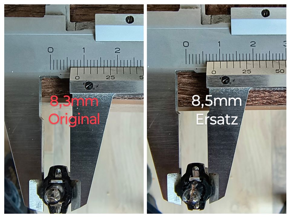

Beitragvon LT35_DWG » Samstag 14. September 2024, 10:09
ich konnte jetzt die Glühlampen der Instrumentenbeleuchtung ohne Demontage des Instrumentenbretts wechseln.
Wie im Wiki/Forum beschrieben geht es auch von unten hinter der Lenksäule nach oben zu greifen. Die Abdeckung der Zentralelektrik/Sicherungskasten sollte man vorher abbauen.
Die Glühbirnen haben die Fassung B8.3d.
Da die Maßhaltigkeit der Zubehörglühlampen anscheinend nicht so gut ist sollte man diese an der Fassung kontrollieren. Mir ist beim Einbau an einer Glühlampe das Glas einfach geplatzt. Nach Anpassung der Fassung mit einem Sägeblatt konnte dann die Glühlampe montiert werden.
LT35_DWG

Beitragvon LT35_DWG » Freitag 22. November 2024, 10:15
Hallo Stefan,
vielen Dank für deine Nachfrage und dein Angebot zu helfen.
Das Problem bzgl. der Instrumentenbeleuchtung konnte ich inzwischen lösen (mein letzter Beitrag). Ein Ausbau der Instrumententafel ist damit nicht mehr notwendig.
VG
