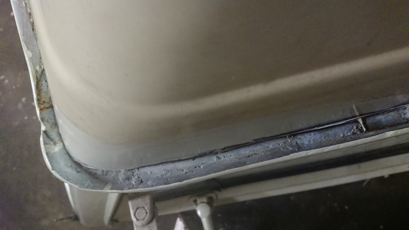

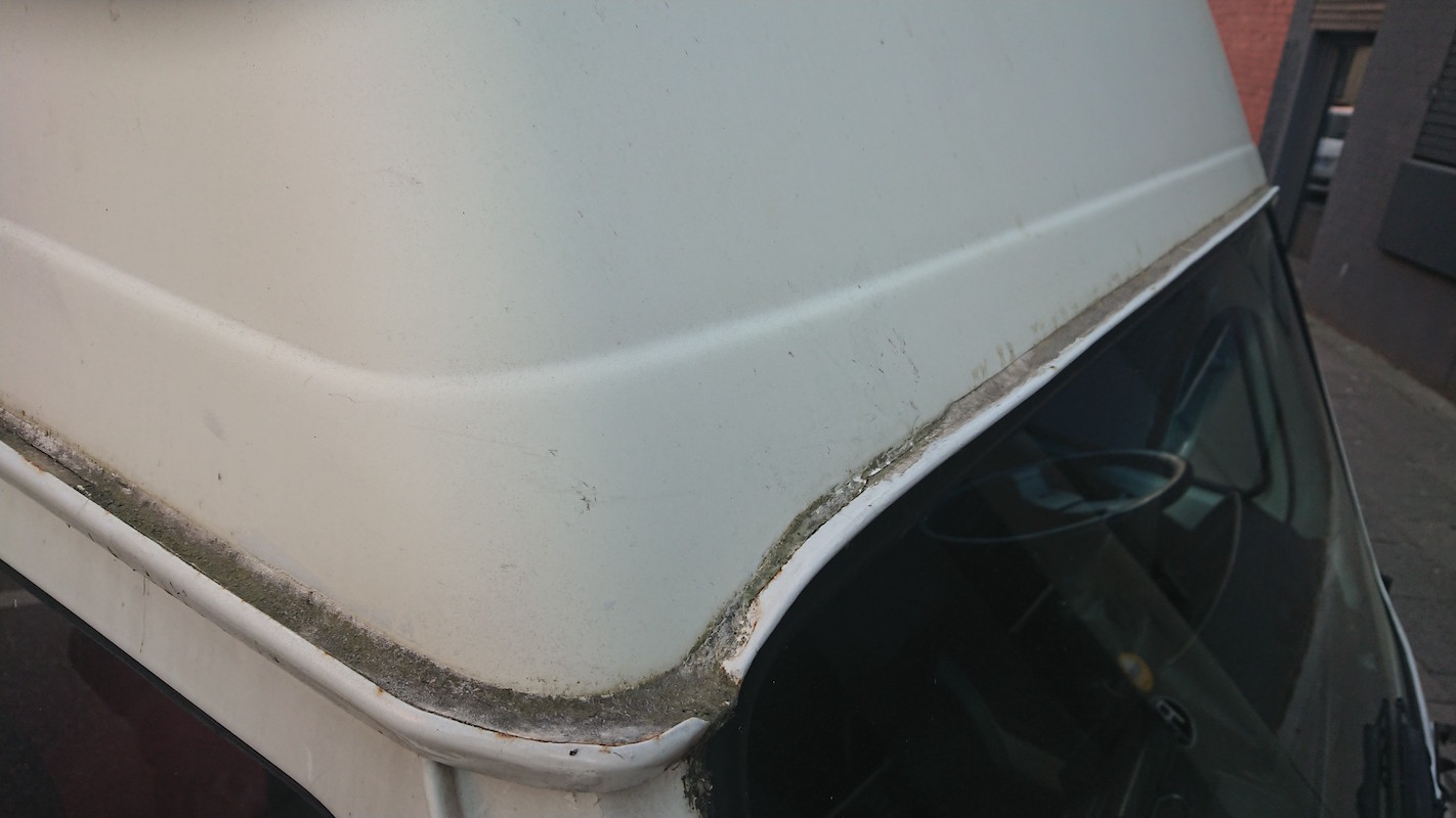

Die Dichtung sah bei uns von außen noch ganz gut aus (das heißt sie löste sich nirgends und war nicht porös), lediglich beide Ecken vorn (wo das Wasser drin steht) war es einigermaßen am Gammeln (an beiden Rändern gelöst, Rost, porös, Gammel), zusätzlich noch eine Stelle an der Seitenwand. Offensichtlich wurde hier vom Vorbesitzer schonmal etwas nachgearbeitet und geflickt. Leider war auch schon im Türrahmen der Fahrer_innentür ein dezenter Rost zu sehen.
dezenter Rost im Türrahmen Fahrer_innenseite
Die Fotos zeigen die Problemzonen. Der Rest war wie gesagt in Ordnung. Aufgrunddessen haben wir uns entschieden, die Dachrinne von außen zu sanieren, ohne das Dach abzuheben. Die genannten Problemstellen lassen sich so natürlich nicht optimal beheben, aber wir setzen trotzdem darauf, dass unsere Liebesmüh belohnt wird und die Maßnahmen zumindest den weiteren Verfall bremsen werden ;-). Trotzdem wünsche ich mir manchmal, das ganze doch schon zwei drei Jahre früher angegangen zu sein...

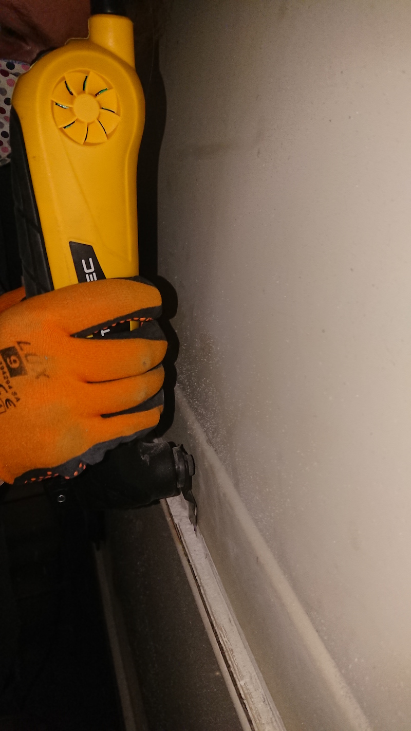

1.) Alte Dichtmasse raus. Hierzu habe ich ein Multitool (Billoteil von Amazon, aber für meine Zwecke ausreichend), einen Hohlraumbeitel, diverse Schraubenzieher, grobes Schleifpapier, eine Drahtbürste für die Bohrmaschine benutzt. Das Multitool habe ich einmal an der Kante zum Dach und einmal an der Vorderkante der Dachrinne angesetzt, danach mit dem Beitel alles rausgepult und mit der Bohrmaschine saubergebürstet. Darunter kam der Badewannenrand zum Vorschein:
2.) Danach ging es dem "Badewannenrand" an den Kragen. Das ist der verbreiterte Rand, mit dem das GFK- Dach rundum auf den Blechholmen der Karosserie aufsitzt. Ohne den abzusägen ist es kaum möglich, die Dachrinne blechmäßig zu beurteilen oder zu sanieren. Ein bisschen Überwindung hat das schon gekostet. Ich hatte Angst das Dach unwiederbringlich zu zerstören ;-). Stehen gelassen habe ich den Rand überall dort, wo Blechklammern das Dach von Seiten des Holms umschließen. Eine Blechklammer war allerdings rostig, die musste dran glauben.
Das hat zusammen 2-3 Tage gedauert, teilweise waren wir dabei sogar zu zweit. Am schwierigsten ist es, die Dichtmasse in der gewölbten Außenkante zu entfernen. Eine echte "Jammerecke". Zur Feinarbeit haben wir am Ende ein dünnes Aluprofil zu einem Schaber zurechtgebogen, der schön unter die Ecke kam. Ein bisschen nervtötend.

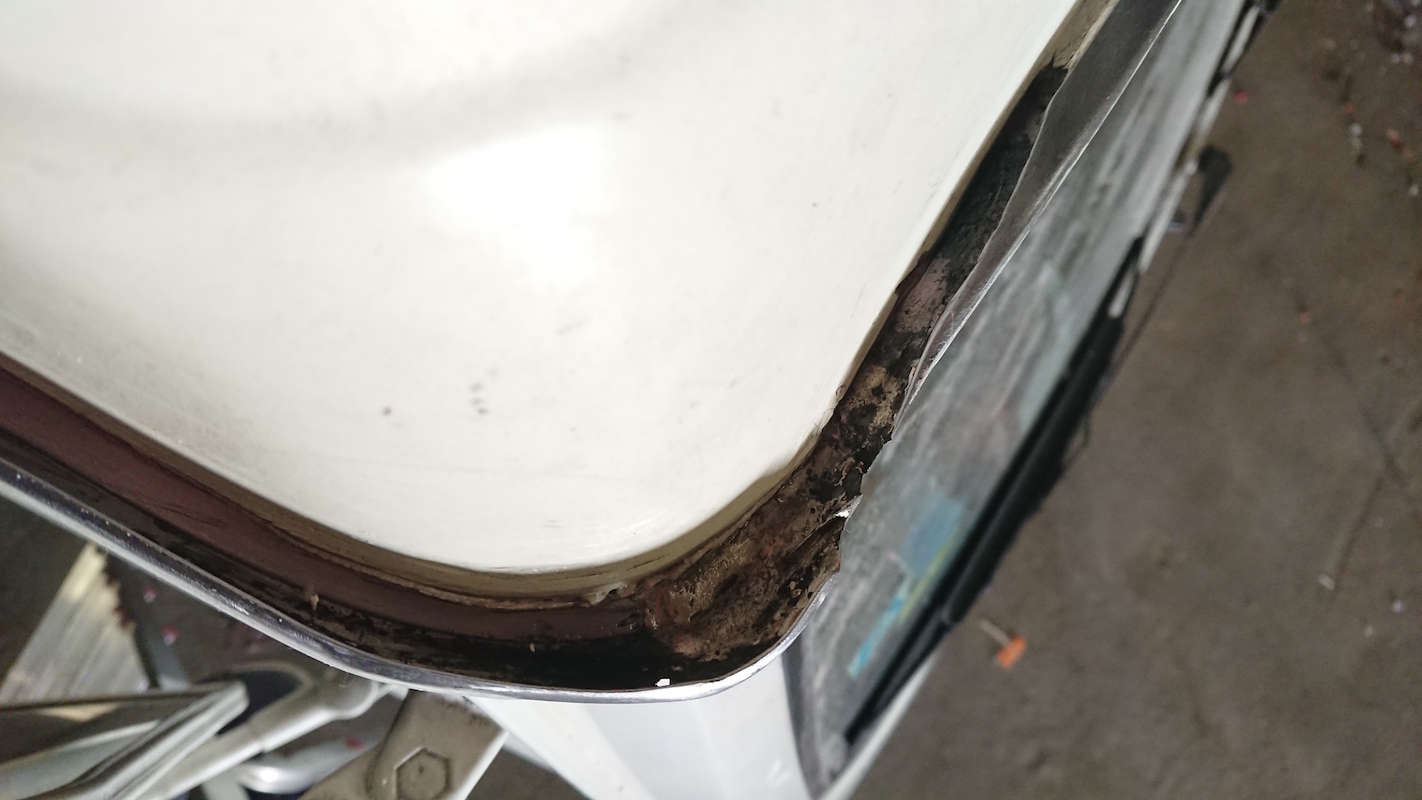

Am Ende zeigte sich zu 95 % ein schönes blankes Blech. Problemstellen waren wie vermutet die beiden Ecken vorn, sowie zwei kleinere Roststellen hinten rechts, eine davon unter o.g. Blechklammer:
Die Ecken vorn:
links

rechts:
Beide Bilder zeigen den Zustand nach ersten Bearbeitungen mit Handdrahtbürsten. Ebenso habe ich einige Millimeter des Außenrandes abgeschliffen (Winkelschleiferaufsatz des Multitool und per Hand mit 60er Papier), weil hier oberflächlicher Rost vorhanden war.
Tatsächlich war es in den beiden Ecken so, dass der Gammel schon das GFK angegriffen hatte, der Badewannenrand war hier fast schon von selbst weg, ich hab den dann nur noch begradigt. In beiden Ecken zeigten sich auch schnell zwei kleine Rostlöcher.
Im vorletzten Bild zu sehen ist auch die Dachrinne über der Windschutzscheibe. Hier ist sie nämlich anders konstruiert: Der Blechrand ist hier über den Badewannenrand des GFK-Dachs "übergekrampt". Leider ist mein Rost/Gammel hier auch bereits reingewandert. Deshalb habe ich die Krampe ein kurzes Stück abgeflext (bzw. mangels Flex mit dem Tauchmesser des o.g. Multitools abgesägt). Ich habe die Dichtmasse auch hier mit dem Stechbeitel abgekratzt (durch die Krampung ist hier allerdings kaum was zu holen, hier habe ich nur die Kante freigelegt) Den Außenrand der Krampe habe ich auch abgeschliffen.
