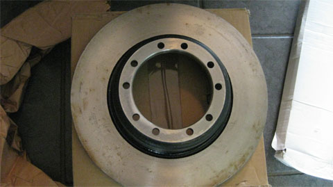

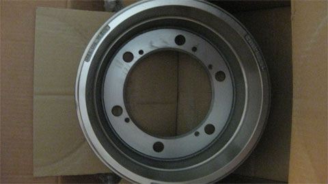

Immer wieder gibt es für 4x4 Fahrer Tage da freut man sich ganz besonders!
Z.B. wenn nicht mehr lieferbare (Original)Teile plötzlich noch irgendwo auftauchen:-).
Scheibe
Trommel
Also immer schön Augen und Ohren offenhalten, es gibt nichts was es nicht gibt!

Was fuer Trommel ist das? Ich dachte die Bremsen hinten sind beim VW gleich fuer 2wd und 4wd?

Hallo Stefan.
Nicht ganz;-).
Die Trommel ist "anders" beim 4WD.
Konkret ist das eine Trommel für die Hurthachse 1993-1995.

Servus Andreas,
Andreas Woltering hat geschrieben:Die Trommel ist "anders" beim 4WD
bitte klär' uns über den Unterschied bzw. die ET-Nr. auf, im Katalog ist die 291 609 617 durchgehend für alle Baujahre des 4x4 gelistet!

Beitragvon Andreas Woltering » Montag 15. Dezember 2014, 22:48
Hallo Josef.
Nach meinen Unterlagen ist die Trommel für alle "VW" 4x4 gleich. Nicht aber identisch mit den Sülzern-das meinte ich.

Beitragvon Waldfahrer » Dienstag 16. Dezember 2014, 07:42
Servus Andreas,
danke für die Mitteilung, dann hat Stefan (und der Katalog) recht, die Bremstrommel vom 4x2 (LT40A und schwerer) und 4x4 ab 1985 ist gleich.
Ich hab' nämlich auch welche liegen. Wär' blöd, wenn man glaubt, Teile zu haben, und wenn man sie braucht, passen sie nicht....
