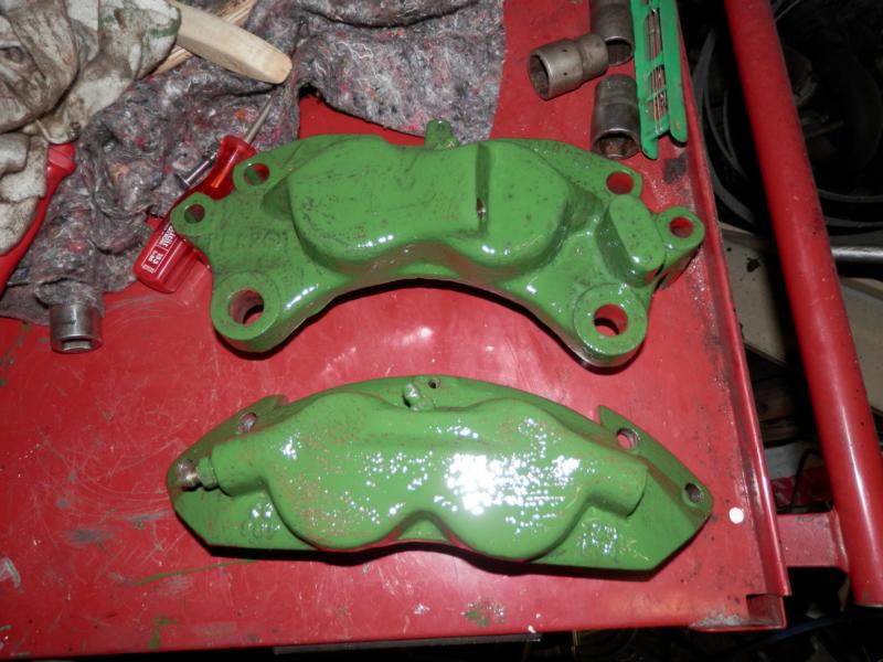

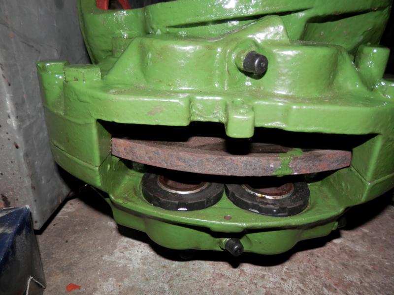

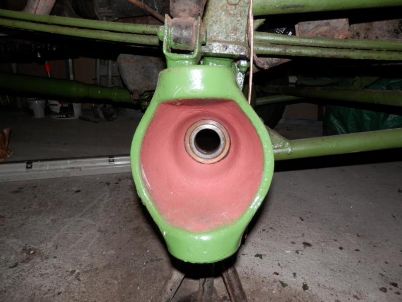

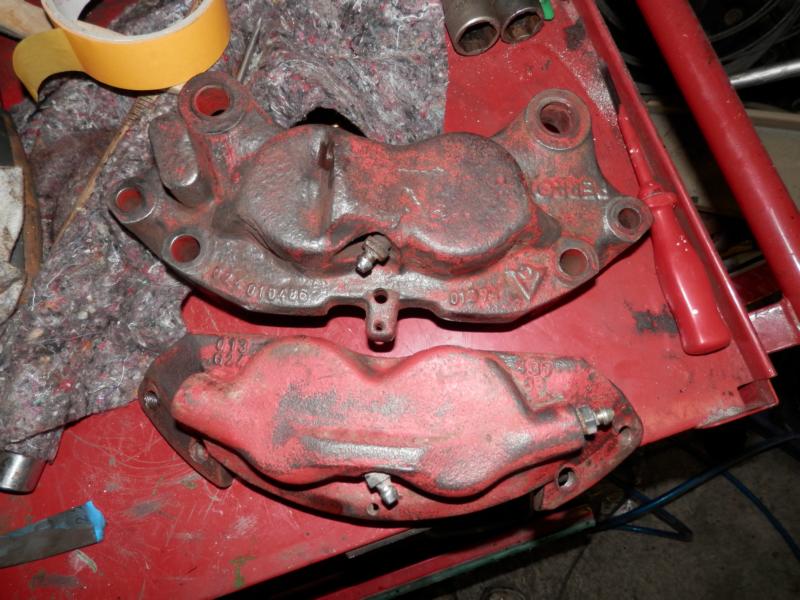

So hab mich an den Austausch der Manschette gewagt

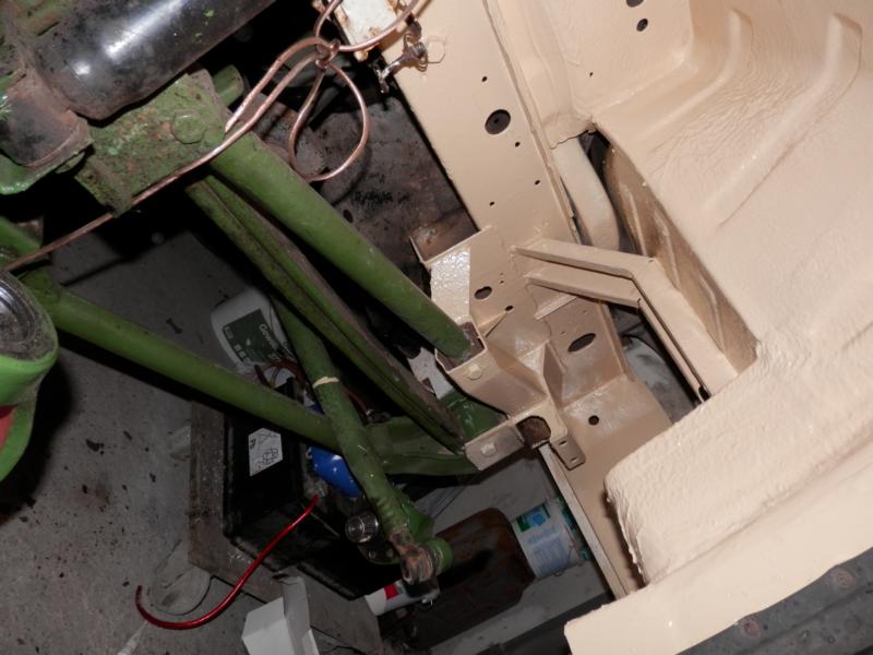

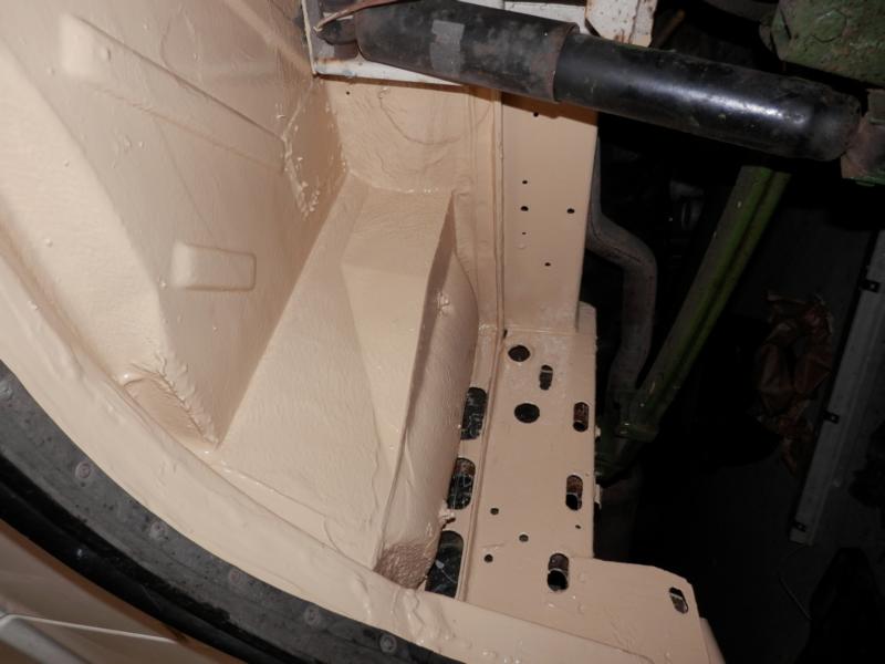

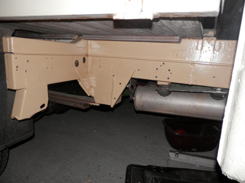

Da jetzt platz war gleich mal den Unterboden bearbeitet

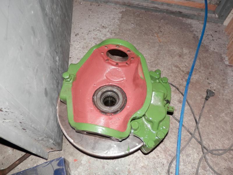

Bremssattel wurde auch gleich überholt leider keine Bilder gemacht während der Überholung
beim 2ten mach ich mal Bilder

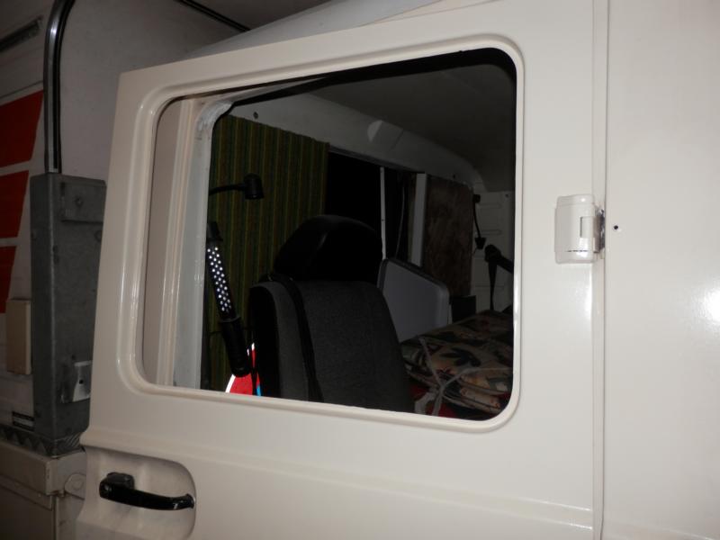

Weils grad so gut lief auch noch die Doka Türe fertig gemacht

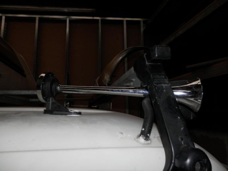

Und ein 2tes paar Hörner hat er auch bekommen :grin:
Morgen bau ich die Achse wieder zusammen wenn denn dann endlich die Manschette da ist :-?
More comming soon
Gruß Michael

toll, dass Du das dokumentierst, vielleicht wird ein Wiki-Beitrag daraus?
Verrätst' Du auch, was Du für Materialen für die schöne Gestaltung des Unterbodens und der Sättel genommen hast?

Beitragvon Michael Baring » Montag 23. September 2013, 12:07
Hi Josef
Überholsatz Bremse von autoteile-meile.de
Art. Nr. ERSA -10090735
Herst. Nr. 43536
Bemschläuche Q-11.de
Art. Nr. 22.401 leider musste ich heute feststellen das die Schläuche zu kurz sind :SSCH:
Lack Bremsen Korrosionsschutz-Depot.de
KBS Rust Seal grün
Das ist mein Lieblingslack ist allerdings nicht günstig aber ich hab noch nichts gefunden was besser ist
man braucht nur grob entrosten und dann drauf mit dem lack
Manschette http://www.ebay.de/itm/Achsmanschetten- ... 0bdd850url
Gruß Michael

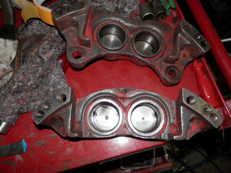

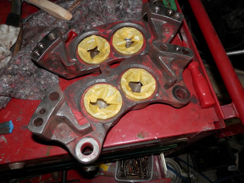

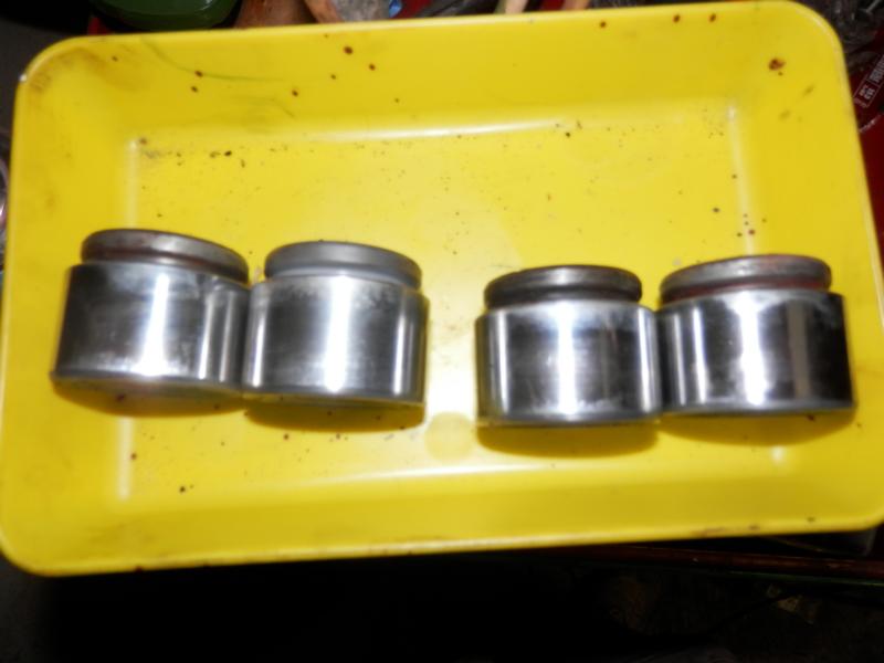

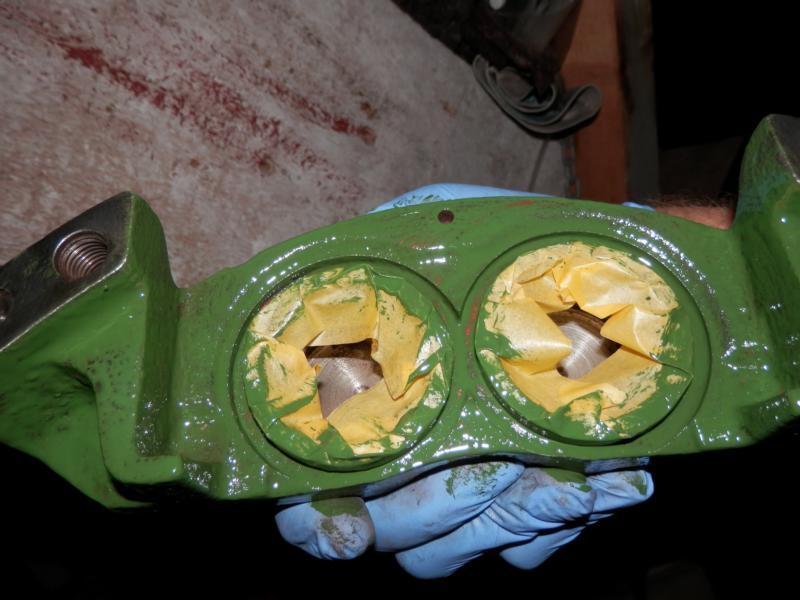

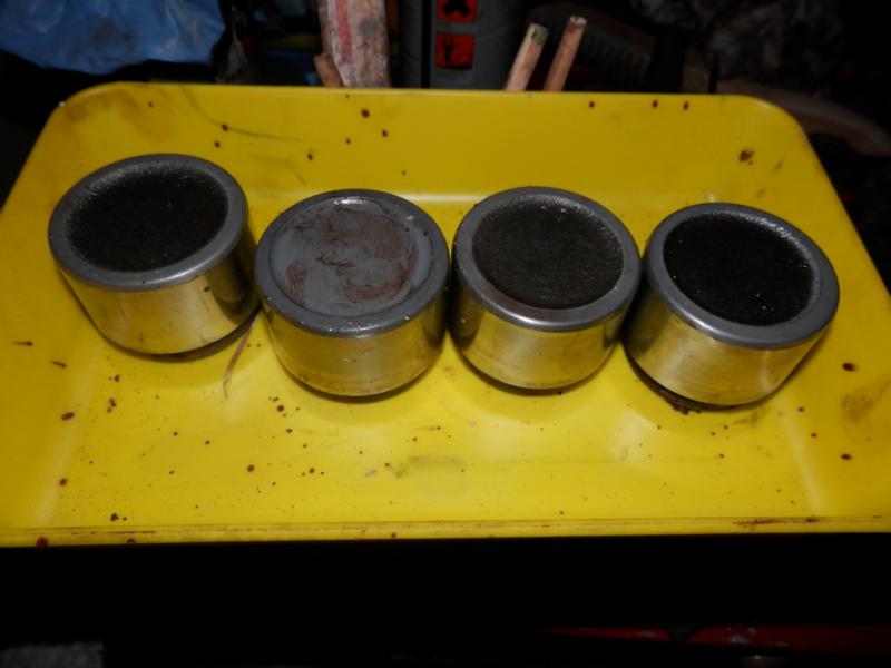

Beitragvon Michael Baring » Freitag 27. September 2013, 20:36

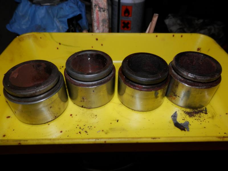

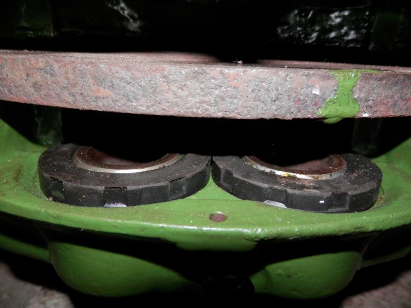

Weiter geht's hab beim 2ten Bremssattel mal Bilder gemacht
Fertig zum lackieren
So sehen die Kolben aus
More comming soon
