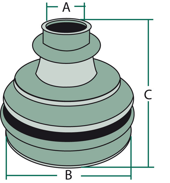

Hallo Josef.
Danke, die habe ich auch schon "im Auge" gehabt.
Ist nur die Frage welcher Durchmesser, 100, 110 ??
Das Angebot hat die Maße
Ø 110 mm, A = 29 mm B = 110 mm C = 91 mm
alternativ gibt es noch
Ø 100 mm, A = 26 mm B = 97 mm C = 86 mm

Hallo Andreas,
110 mm (Innendurchmesser) und alle anderen Abmessungen des Angebotes stimmen definitiv mit den VW-Originalen überein, habe selbst am Original nachgemessen und das Bild paßt auch.
