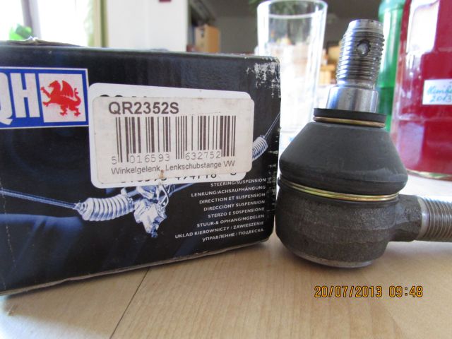

Ich hab Spurstangenköpfe aus dem Zubehörmarkt gekauft, deren Staubschutzmanschette verwendet und den fehlbestellten Spurstangenkopf
fachgerecth entsorgt!
Teilenummer kommt am Abend!

Re: Staubschutzmanschetten/Spurstangenköpfe
Beitragvon Richard Kuderer » Dienstag 16. Juli 2013, 07:54
Hallo Andreas
Anbei die Teilenummer die ich irrtümlich bestellt habe! - Manschette passt perfekt!
lg
Richi

Der TÜV hat an meinem LT 40 4x4 Diesel, Bj. 1990 festgestellt, dass beide Manschetten der Spurstangenköpfe eingerissen sind. Die Köpfe selbst haben kein Spiel! Es würde also reichen, nur die Staubschutzmanschetten zu tauschen ... ABER, welche Staubschutzmanschetten nehmen?
Passt die Staubschutzmanschette von den Spurstangenköpfen der Teilenummer "QR2352", wie oben beschrieben
oder ist die Manschette besser:
http://www.ebay.de/itm/Staubmanschette- ... 2c6dd15846
oder gibt es noch weitere Lösungsvorschläge ... die kompletten Köpfe möchte ich momentan eigentlich noch nicht tauschen.
