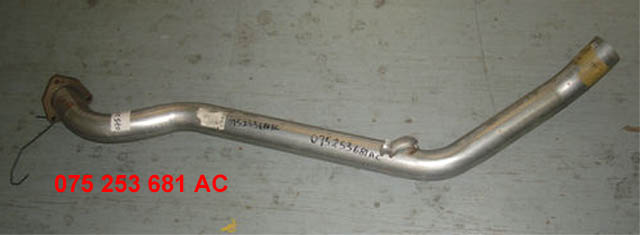

ich habe unlängst das Abgas-Endrohr für den 4x4 Kasten mit DV-Motor bestellt, lt. ETKA ET-Nr. 075 253 681 AC.
Leider passt das überhaupt nicht, erstens ist der Aufhängungshaken auf der falschen Seite (in Fahrtrichtung hinten) und zweitens ist das Endstück nach der Aufhängung um ca. 20 cm nach unten gebogen.
Das Alte geht aber ziemlich waagrecht weiter und endet unmittelbar unter dem Karosserieabschluß.
Weiß jemand ob das 075 253 681 E besser passt? Oder vielleicht war ein falsches Pickerl drauf?
Gruß Josef

ein ähnliches problem hatte meine werkstatt bei meinem lt auch. sie haben dann kurzerhand die alten halterungen am kaputten endrohr abgetrennt und an das neue angeschweisst.

Scheint normal zu sein. :roll:
Mußte das auch schon 2x umschweißen.
Aufpassen: Es gibt nen langen und nen kurzen LT. ;-)
Zudem bei den Motoren verschiedene Aufhängungen und somit andere Position der Abgasanlage (z.B. CP und DW ...)
Auch die Position der Flansche passt oft nicht womit sich der Winkel ändert und das Rohr "irgendwo" endet aber halt nicht da wo es sollt...
mfg - Martin
PS: Aber als LT Fahrer ist ein Schweißgerät sowieso schon eine Standardausrüstung wie auch das Pannen-Dreieck. :grin:

danke für Eure Erfahrungen, aber das macht wenig Spass, ein neues Rohr auseinanderschneiden und wieder zusammenzubrutzeln :shock:
Die Aufhängung umschweißen ginge ja noch, aber wie geschrieben, das Komische ist der doppelte Endbogen nach unten, blöd genug beim 4x4, beim 2x4 würde das Rohr am Boden streifen :evil:
Ich nehme an, eine totale Fehlkonstruktion. Das Blöde ist, CP nimmt nichts zurück! Aber vielleicht erreicht mein Teilemann bei :VW: etwas.
Übrigens, Martin, beim 4x4 gibt's nur den langen ;-) , die beiden obigen Rohre sind für den 291er (also den Kasten) bzw. für 293+295 (die Pritschen?) 4x4 mit DV-Motor.

das Endrohr hat in Deinem Fall nichts mit dem Allrad zu tun. Du mußt Dir eines vom normalen LT bestellen, wobei Dir das Umschweißen der Aufhängung wahrscheinlich auch nicht erspart bleiben wird.
Für das tiefer gelegte Endrohr ist der Gesetzgeber verantwortlich. Ab einem bestimmten BJ auch bei allen Allrad-LTs, hat VW einen Unterfahrschutz angebracht (schwarze Eisenteile, eben auch beim Kasten), weil zwingend vorgeschrieben.
Dieser Unterfahrschutz ist eben auch für die Seitenlinie der Fahrzeuge Pflicht geworden.

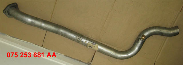

Es sollte die Nr.: 075 253 681 AA sein und ist bei VW nicht mehr zu beziehen. Beim Birner oder anderen kannst Du sicher das Rohr noch bestellen. Für einen Vergleich hat vielleicht auch einer eines auf Lager.

Beitragvon Waldfahrer » Dienstag 2. Juli 2013, 14:24
Robert Riener hat geschrieben:Es sollte die Nr.: 075 253 681 AA sein
Robert, Danke für den Hinweis,
in der Zwischenzeit habe ich ein Foto von dem Rohr gefunden, das schaut ein bissl besser aus, das Doppelknie ist wenigstens waagrecht.
Aber da muß man auch möglicherweise das Doppelknie wegschneiden und gerade anstückeln, von der falschen Aufhängung ganz abgesehen ?!? :evil:
Robert, kannst Du mir vielleicht abmessen wie lange der Abschnitt vom Topfanschluss bis zum Doppelknie ist?
Der Abgangswinkel vom Topf sollte passen, da die Töpfe bei 4x2 und 4x4 gleich sind.
Gruß Josef

Beitragvon Robert Riener » Donnerstag 1. August 2013, 19:13
Servus Josef,
von Unterkante Anschluß des Topfes bis Beginn des Doppelknies, in der waagrechten gemessen sind es ca. 70 cm.
Das Bild sieht jedenfalls gut aus, mit dem Umschweißen der Aufhängung muß man eben leben.
