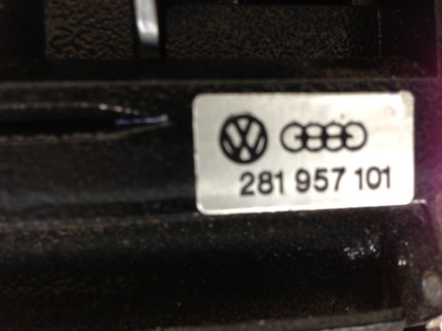

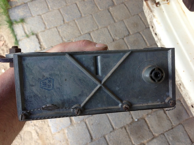

ich habe son Teil noch rumliegen, wo die 2. Tachowelle dran ging. Ist vergleichbar mit ein Fahrtenschreiber oder ähnliches Aufzeichnungsgerät. Das Teil ist von VDO. Ich mache morgen mal ein Bild und setze es rein. Ich war damals auch sehr verwundert darüber und habe auch schon mal danach im Internet gesucht, aber nichts dazu gefunden.

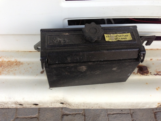

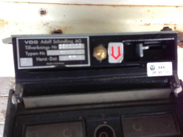

hat etwas länger gedauert, aber ein alter Mann ist ja auch kein ICE. Anbei die Bilder, vielleicht kannste was mit anfangen, aber brauchen tut man das wohl eher nicht.

Witzig. Der gelbe Sticker deutet darauf hin, das auch dieser Recorder in einem schwedischen Fahrzeug sass :) Meine '89er ist ex Schwedische Forstwirtschaft.
