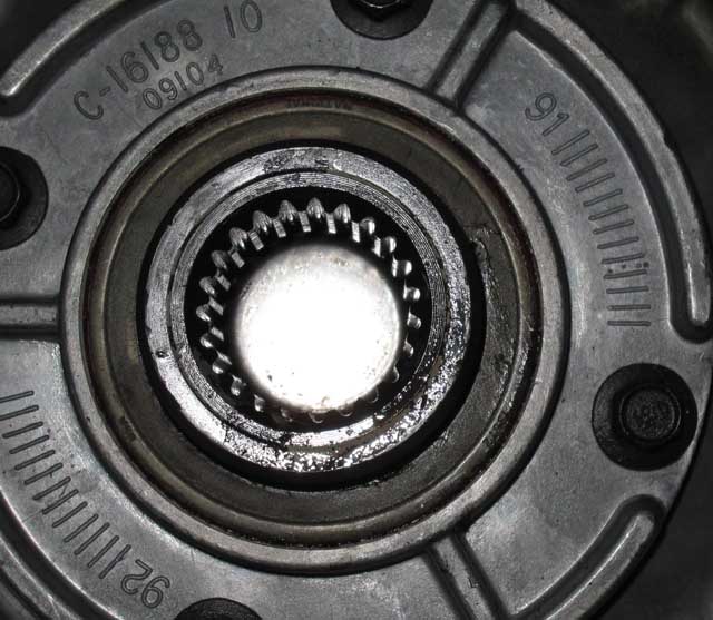

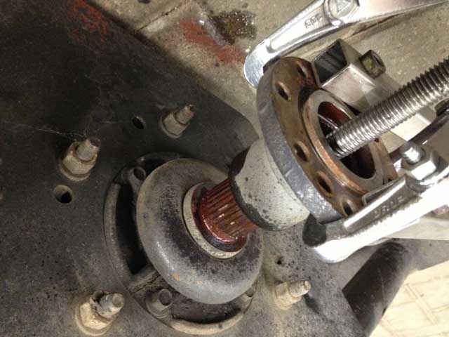

Und wie hast Du den Eingangsflansch übernommen? Daniel hat mir ein Bild (2) geschickt, da ist die aus dem VTG kommende Eingangswelle (zum/vom Schaltgetriebe) zu sehen. Beim 242er ist die aber kurz und hohl! (Bild 1).
Sven, kannst Du mir sagen, ob im 241er ein Wellenstück in der Eingangswelle steckt, welches sich ausziehen und im 242er weiterverwenden läßt?
Leider kann man das durch die Deckscheibe nicht erkennen.
Wie hast Du das gemacht?
Eingangswelle 242
Eingangswelle 241

Beitragvon Sven Strumann » Montag 11. März 2013, 10:17
Die vorderen vom 242 passen nicht, wie schon geschrieben musst Du die aus dem 241 komplett in das 242 einbauen.
Sven Strumann
Beiträge: 240
Wohnort: Ísland
Re: Umbau auf NP 242
Beitragvon Daniel von Bernuth » Montag 11. März 2013, 12:28
Hallo Sven,
Wie ziehe ich denn die Welle ab? Hast Du das VAG Spezialwerkzeug aus dem Repleitfaden?
Kannst Du mir da was passendes leihen?
Daniel
Daniel von Bernuth
Beiträge: 163
Wohnort: Roetgen in der Eifel
Beitragvon Waldfahrer » Montag 11. März 2013, 12:32
Sven Strumann hat geschrieben:...musst Du die aus dem 241 komplett in das 242 einbauen.
Meinst Du, komplett mit dem inneren Antriebszahnrad oder kann/muss die Welle ausziehen?
Noch eine Frage: Der Flansch des Slip-Yoke Eliminator Kits hat 27 Zähne (und auch das 242J), das 241er aber 32 auf der hinteren Welle!
Hast Du ein SYE-Kit mit einem 32er Flansch verwendet? Wo hast Du das bekommen?
Danke und Gruss Josef
Beitragvon Sven Strumann » Montag 11. März 2013, 13:08
Ich habe die kompletten Flansche gewechselt, daher ist das alte VTG hinterher nur noch als Teilespender mit Fehlteilen verkaufbar.
Den hinteren Flansch wechselt man nicht, daher passt der SYE auf das NP242, du baust aber das Gehäuse ab, wie auf den Bildern von David gut zu erkennen ist.
Für die Befestigung der Kardanwelle musst Du neue Löcher in den SYE bohren.

Sven Strumann hat geschrieben:Ich habe die kompletten Flansche gewechselt
Das heißt, Du hast die komplette Eingangswelle mit dem inneren Ritzel des 241ausgebaut und in das 242 transferiert?
Beitragvon Sven Strumann » Dienstag 12. März 2013, 14:48
Genauso.
Ist zwar leider etwas Arbeit, da man beide VTG zerlegen muss, aber dennoch die einfachste Lösung.
