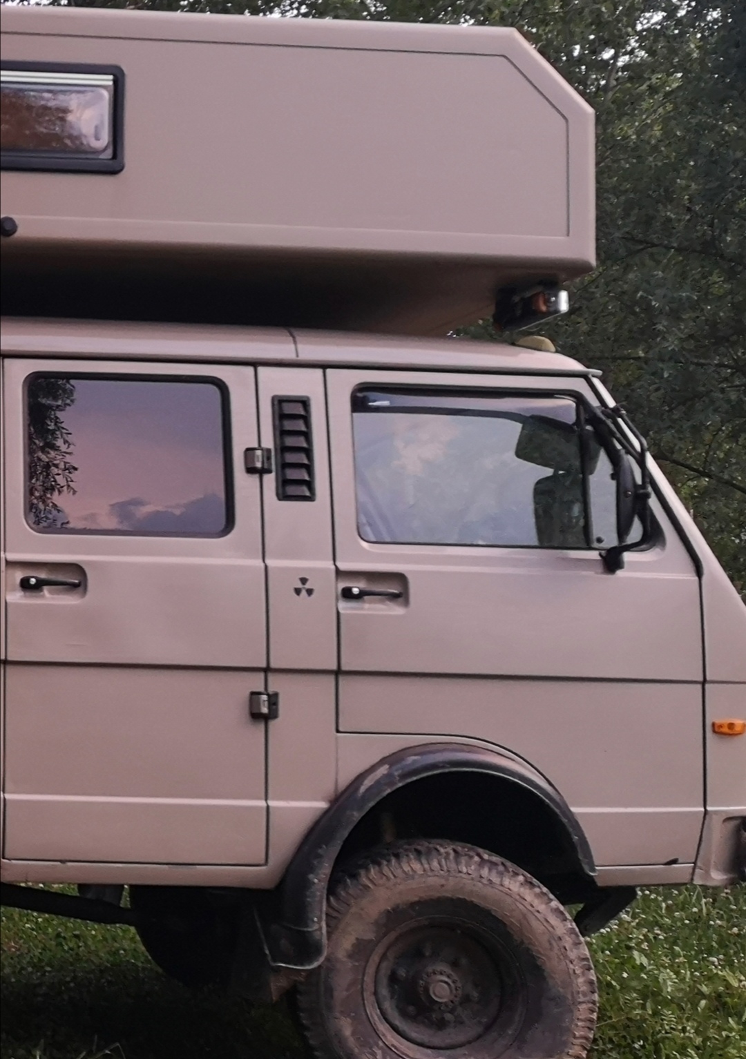

Ansaugung über B-säule habe ich auch so. Siehe Bild. Macht natürlich Sinn ein Rohr im inneren der B-säule zu legen. Ich habe dafür ein Silikonflexrohr genommen... Dann sind Lautstärke und tiefe
Wasserdurchfahrten auch kein Problem. Der Luftfilter Kasten muss dafür modifiziert werden.

Auf sowas hätte ich auch Lust. Schaut dezent aus. Wahrscheinlich schnallt das nicht einmal der TÜV. Oder ist der eingetragen?

super gemacht, hast du vielleicht noch einen link oder verweis auf die verwendete ansaugöffnung?

gibt's im Bootsbau z. B. hier:

Ja, Oliver hat recht. Das Kiemenblech kommt aus dem Jachtzubehör... Restlichen Teile sind aus dem 3D Drucker.
Der TÜV hat das bis ich jetzt nicht beanstanden.
