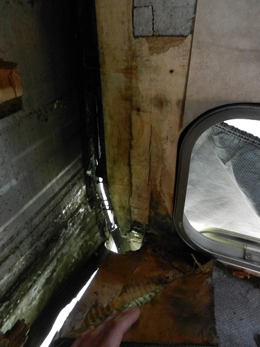

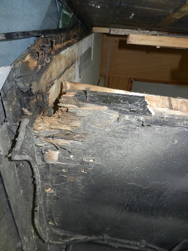

Hallo LT Freunde,
ich hab mir ein LT31 Karmann Distance Wide Baujahr 92 gekauft der hinten in den Ecken einen Wasserschaden hat.
Hatte das Wohnmobil bewusst mit dem Schaden gekauft. Der Zustand ist ansonsten echt super.
Hatte hier im Forum schon manches gelesen und vorallem die Restauration von tomhro ist für mich gerade sehr hilfreich.
Das Wasser ist auf Höhe der Leiste an der die Heckleiter befestigt ist reingelaufen. Ich denke durch die Belastung beim Leitersteigen hat das Material nachgegeben und die Klebung war nicht mehr dicht.
Die linke Ecke ist am stärksten beschädigt, dort muss das Fachwerk neu. Die Seitenwand ist zum Glück nur ganz unten leicht betroffen.
Das dumme daran ist, dass der Boden in der Ecke neu muss.
Auf der rechten Seite ist es nicht so schlimm dort kann ichs noch lassen, denke ich.
Das Wasser ist leicht unten über die Rückwand in die rechte Ecke gelaufen.
Die Leiste an welche die Rückwand befestigt war und an den Boden geschraubt war muss neu.
Dort ist das Fachwerk aber noch stabil.
Nur wie kann ich nur die Ecke des Bodens tauschen (geht wahrscheinlich gar nicht), wie ist der Boden überhaupt befestigt?
Ich hoff ich muss nicht noch die Seitenwand anheben.
Ist der Boden überhaupt so einfach auszuwechseln?
Muss ich doch ein großes Stück tauschen wegen der Auflage auf das Fahrgestell und der Stabilität?
Würde mich auf zahlreiche Antworte und Tipps freuen.
Für mich ist dass alles noch neu, hatte noch nie einen Wasserschaden richten müssen.
Danke Euch

genau die gleiche Aktion habe ich bei meinen LT gehabt. Auch ich habe damals den LT mit diesen Wasserschaden bewusst gekauft.
Bei mir war es ein Wassereintritt an der oberen Schiene (dort wo die Leiter angebracht wird. Das Wasser lief wohl über die Zweit weiter nach unten und dort gammelte es dann an der Rückwand und am Boden.
Nun mal meine Vorgehensweise
1. Abbau der unteren schwarzen Schürze ....die wo die Rückleuchten drinn sind.
2, Lösen des Winkelprofils links/rechts bis fast nach oben
3. Abbau der unteren Aluplatte. Hier musst du bisschen vorsichter sein, da -so wie ich mich erinnere- einige Stellen am Holzrahmen links/rechts befestigt wahren.
Nun siehst du verschiedene Latten, die von links nach rechts die Stabilität bringen. Ich meine es waren bis unterm Heckfenster 4 oder 5. Diese habe ich ausgemessen und neue zugesägt.
Die Innenwand vom Heck habe ich auf einer Höhe durch getrennt, dass der Schnitt später durch das Heckpolster verdeckt war. Eine neue Wand habe ich in gleicher Deko im Campingzubehör bekommen.
Denn faulen Boden habe ich großzügig aufgetrennt. Dafür müssen von innen die Staukästen entfernt werden.
In Fahrtrichtung sind auch einige Latten betroffen gewesen und mussten erneuert werden. Diese sind mit einer der unteren Hecklatten verbunden. Das Ausbessern war aber nicht so das Problem ...man konnte gut mit dem gesunden Holz eine Verbindung herstellen.
Eine neue Bodenplatte habe ich im Bootszubehörhandel gekauft. Beim Aufbau vom Boden habe ich erst den Bereich grob ersetzt, der vorher entfernt werden musste und habe dann eine zweite Platte so groß gewählt, dass der gesamte hintere Bereich abgedeckt wurde. Die große Platte habe ich "zwischen" dem heilen Boden und dem Fahrwerträger geschoben (durch die Form des Trägers hast du ein wenig Auflage dafür). Zusätzlich zu der Verschraubung Boden/ Holzleisten habe ich von der inneren Seite noch größere Flächen mit Sika versehen, damit eine bessere Verbindung mit der alten Bodenplatte erzeugt wird und keine Feuchtigkeit dazwischen kommt. Abschließen habe ich die Bodenplatte von aussen (Unterseite) mit Unterbodenschutz "versiegelt".
Die Materialkosten lagen zusammen vielleicht bei 100-130 Euro. Arbeitaufwand bei evtl. 20 Std., wobei ich öfter Unterstützung hatte.
Die ganze Arbeit war nicht sooo schwer und kann mit etwas Ruhe gut verrichtet werden .....auch wenn man kein 1a Handwerker ist.
