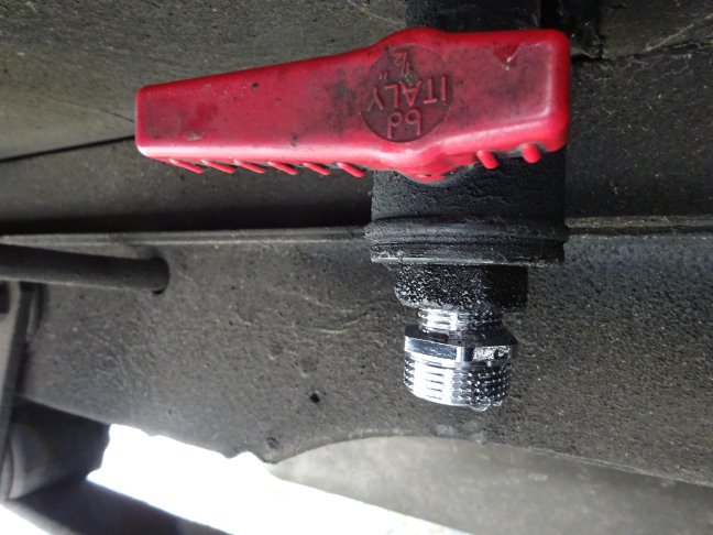

Nun habe ich heute fest gestellt, dass der Ablasshahn ein Innengewinde besitzt :shock: Und das nach 9 Jahren :roll:
Weiß jemand, ob es da ursprünglich mal etwas zum anschrauben für den Karmann gab?

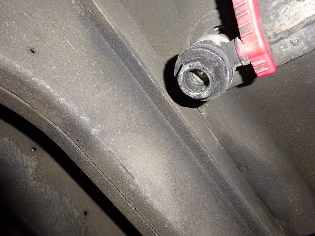

Hast mich ganz unsicher gemacht, aber ich trete den Fotobeweis an!
Den Schlauch den du benutzt, musst du den dann festhalten oder befestigst du den irgendwie?
Ich denke, man sieht das Innengewinde ganz gut.....

Ach guck mal, top Fotos und das bei Nacht und Nebel :grin:
Ich stelle das immer so hin, das der Schlauch am Boden vom Behälter aufliegt und dadurch muss ich nichts mehr halten. Ich habe mittlerweile aber auch nicht mehr den originalen Auslass, aber das Prinzip war vorher schon das gleiche.
Bei dir ist ja aber wirklich super zu sehen, dass man dort ein Schlauch anschließen kann. das dürfte original das gleiche Gewinde sein, wie im Tank, wo der Hahn eingeschraubt wurde. Ich habe mein Hahn noch, da kann ich mal gucken, glaube nämlich die genaue Größe stand drauf... hab mich fix mal durch meine tausende Fotos geguckt, das steht 1/2" auf dem Hahn...das sollte hinkommen vom Gewinde her.

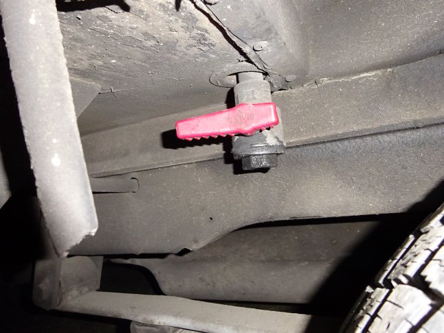

Wasserablassen mach ich auch regelmäßig - dafür pumpe ich das meiste einfach mittels der 2 Wasserhähne durch die Leitungen und die Waschbecken durch den Grauwassertank raus. Das ist wie ne Spülung ;) Kannste auhc gleich Tankreiniger reinschütten für den Grauwassertank. Der Rest aus dem Frischwassertank läuft einfach so durch den Ablasshahn auf den PArkplatz dann.
Ich habe den Ablasshahn ja schon getauscht, da meiner undicht war - da habe ich unten auch Gewinde dran.
Meiner Meinung nach ist das Gewinde für einen Halbzoll-Verschlussstopfen gedacht, damit man nicht den Strassendreck in das
Ablassrohr schleudert.
Ich habe aber aktuell meinen Stopfen verloren - irgendwann habe ich mal vergessen, wieder einzuschrauben.

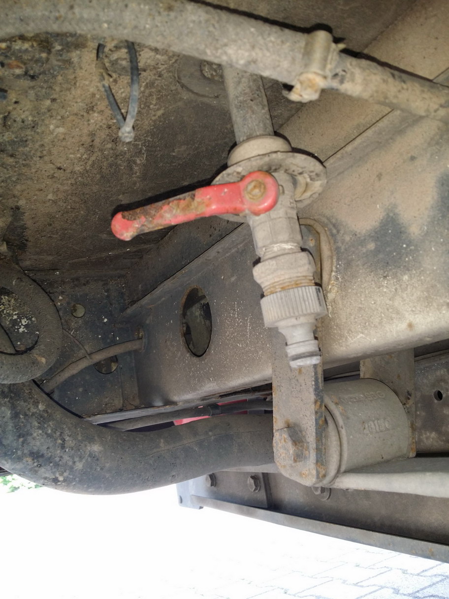

also an unserem DW ist an diesem Hahn eine Gardena Schlauchkupplung dran. Wenn ich nachher zu Hause bin, mach ich ein Foto und poste es hier.
VG Sebastian

Beitragvon Sebastian Barf » Freitag 22. Mai 2015, 19:05
Hallo Zusammen,
so nun blitzt der LT DW wieder, ich sach Euch, stellt Euren Karmann nie unter eine Linde im Frühjahr :shock:
Nebenbei hab ich auch ein Foto gemacht, sieht so aus, als hätte unser Vorbesitzer ein Zwischenstück eingesetzt, sicher in jedem gut sortierten Baumarkt erhältlich (sieht man aber auf dem Bild ganz gut.
Der Vorbesitzer hat diesen Anschluss wohl auch zum Befüllen des Tanks genutzt, haben wir jetzt noch nicht gemacht, sondern nur zur Reinigung nach dem Winter. Ablassen tun wir unser Wasser nur vor dem Winter, seit wir das Silberionen Pad haben, bleibt das Wasser auch frisch.
So, nun hoffe ich, Dir weiter geholfen zu haben und wenn Du/Ihr noch Fragen habt, dann einfach melden. Wünsche Euch allen schöne Pfingsten, wir tuckern dann morgen Früh mal los, ich freu mich schon...

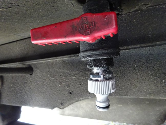

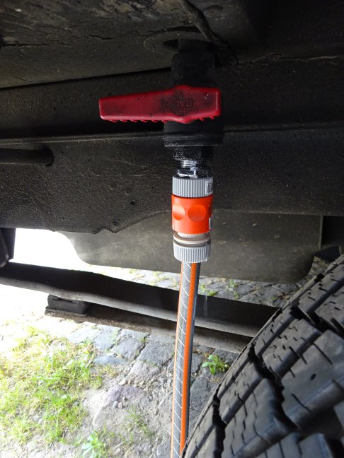

Möchte hier nicht das Ergebnis meiner Fragerei vorenthalten.
Die Lösung ist einfach perfekt für mich!
Nicht nur, dass ich schnell mal den Schlauch angeklickt habe um Eimer und Co zu füllen, ich kann jetzt auch Frischwasser
für die Toi-Kassette zum nachspülen nehmen wenn an den Sani-Sationen Spülwasser nur gegen Bares geboten wird. Da hatte ich
bisher immer das Grauwasser für hergenommen.
Ich freu mich und bedanke mich nochmal herzlich!
1/2 Zoll auf 3/4 Zoll Adapter.
Gardena-Adapter.
Voila, das Ergebnis!
