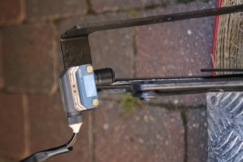

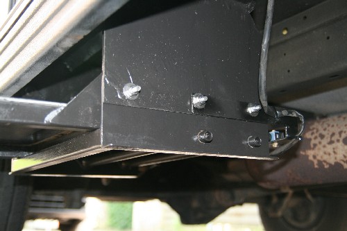

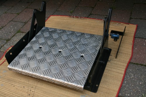

Hallo Hendrik und alle die es interessiert,
seit heute ist die Trittstufe eingebaut und die Kontrollleuchte funktioniert auch wieder.
Die Trittstufe ist neu lackiert und ich habe einen neuen Endschalter montiert.
Die Kontrollleuchte funktionierte nicht, weil diese durch das Kabelgewirr des Radios in die Konsole gezogen wurde (so zu sagen innen beleuchtet). Das konnte ich ja nun bei ausgebauter Lampenabdeckung feststellen. Vielen Dank für den Tip, die Leuchte nach vorn abzuziehen. Durch die Armaturenbrettdeko saß diese relativ fest und ich hatte mich nicht getraut, fester zu ziehen.
Der komplette Stromkreis war übrigends in Ordnung. Ich hatte ja auf einen leichten Masseschluss getippt. Aber Hendrik, Du hattest Recht mit deiner Meinung, dass die Lampe in etwa 80 Ohm hat. Ist ja auch logisch: R=U²/P Bei 12V und 2 Watt Leistung ergibt sich rechnerisch 72 Ohm. Hätte ich eigentlich selbst 'drauf kommen können...

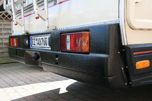

Ja und die hintere Stoßstange sieht auch wieder gut aus. Diese und die Trittstufe könnt ihr auf den Fotos ansehen.
Matten

Einen schönen Schalter hast du da - was genau ist das? - Vollgeschützter Schalter aus irgendeinem Motorrad?
Ich find' die rückwärtige Cockpitbeleuchtung doch voll cool ;) - kannste gleich in blau verwenden ;)
Trotz der Erkenntnis, dass 80Ohm do etwa 2W bei 12V "machen", wissen wir nur noch nicht, ob das
Teil wirklich "massegeschaltet" ist. Aber wenns nun geht, ist das auch nicht mehr so wichtig.
HEndrik
Re: Anzeige Trittstufe ausgefahren ohne Funktion
Beitragvon matten62 » Sonntag 12. August 2012, 22:35
Hi Hendrik,
verwendet habe ich einen Druckgussschalter mit abgedichtetem Stößel, IP 67 (spritzwasserdicht) von Panasonic für ca 20€. Dafür musste ich die Aufnahmen neu bohren, da die Maße natürlich anders sind als zuvor. Er ist minimal grösser, ist aber problemlos zu montieren.
Die Schaltungsvariante, ob massegeschaltet oder nicht, habe dann auch nicht mehr genauer untersucht. Bei einer geschalteten Masse hätte ich eigentlich 12V zwischen beiden Adern messen müssen. War aber nicht der Fall...aber das ist mir jetzt auch egal, funktioniert ja wieder.
Matten
