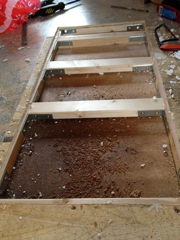

Hallo Zusammen,
direkt vor dem Bad im Eingangsbereich sind meinem Vorbesitzer die Bodenplatten gebrochen. Heute habe ich den Boden "geöffnet" und den Spannplattenriss begutachtet. Zum Glück ist es kein Feuchtigkeitsschaden sondern ein Ermündungsriss, oder die dicke Tante Bertha war zu Besuch. :-| Mich überrascht was für dünne Spannplatten verbaut sind und bin verwundert, dass der Boden nicht überall bricht.
Also habe ich erstmal mit einem Cutter möglichst sauber die gebrochenen Platten herausgeschnitten und entfernt. Untendrunter gab es noch letzte Styropurreste und darunter ein wenige Millimeter dickes weiteres "Spannplättchen". Unglaublich dünn, wie im Modelbau, und leider auch gerissen. Jedoch nur wenige Zentimeter (das Loch ist noch größer als auf dem Bild, da ich den Riss bis zum Ende verfolgen wollte).
Nun will ich diesen Riss abdichten, den Unterbaurahmen durch einige Quersstreben, verschraubt am Holzrahmen und nicht am Spannplättchen, verstärken, neues Styropur drunter und eine neue Bodenplatte obendrauf. Diese muss dann auch noch abgedichtet werden.
Womit schliesst Ihr Risse und dichtet Lücken ab? Ich hatte an Epoxidharz für die Risse gedacht? Und an Silikon oder Bausschaum für die Lücken.
Hier noch eine paar Fotos.
Schöne Grüße
Olli

:shock: . . . . Ursache:
also, wenn ich das auf dem ersten Bild (img 0151) richtig sehe sind die Querverstrebungen nur getackert ?????????????????? - und liegen hohl - ohne Worte - :negativ:
Das KANN bei der dünnen Belagplatte ja gar nicht funktionieren. Das zieht dir die Schrauben durch bzw in deinem Fall die Verleimung von der Platte wenn das Querstück so hohl liegt wie auf dem Bild.
Prüfe daher als erstes ob du sehen kannst ob die anderen Querstücke genauso fachmännisch verbaut sind.
Die Rahmenverbindungen in den Ecken mit Winkeln oder Dreiecken aus Holzplatten in den Ecken einleimen und verschrauben
wobei ich als Tischler die Schrauben jeweils in den Rahmen verschraube und nicht direkt in die Fuge !! evtl sogar unterbauen wenn nötig.
Die neue Platte auf den Traghölzern 1/2 1/2 stoßen - ist am Schnitt keine Tragholz vorhanden baust du eben zusätzlich eins ein ;-)

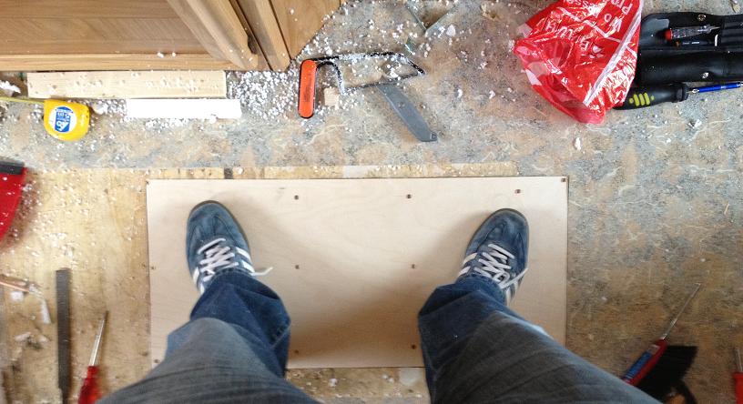

Ich habe den Holzrahmen durch zusätzliche mit Winkeln verschraubte Querverstrebungen verstärkt, den Riss der unteren dünnen Bodenplatte mt Epoxidharz geschlossen,Styropur als Trittschalldämpfer in die Zwischenräume gesetzt und darüber eine Birke Multiplexplatte mit dem Rahmen und den Querverstrebungen verschraubt. Anschliessend die Fugen mit Silikon geschlossen, vorher noch meine 85 Kilo draufgeschwungen und was soll ich sagen - es hält ;-) .

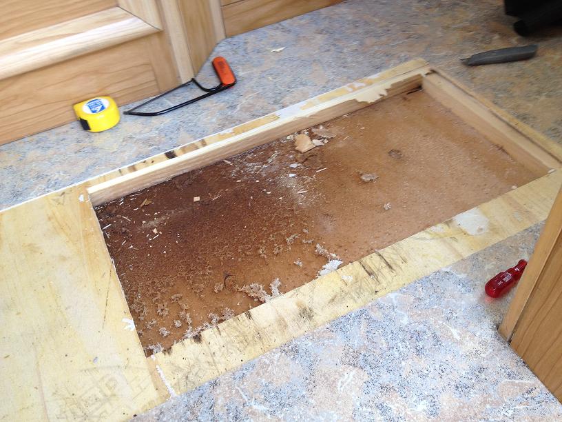

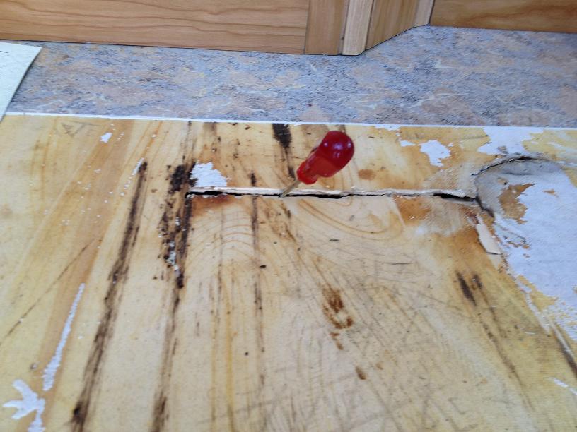

Beitragvon Ollibald » Dienstag 12. März 2013, 22:18
So, neue Runde zum Thema Bodenplattenerneuerung.
Ich muss ehrlich sagen, die Konstruktion des Bodens ist echt ein Witz.
Die Rahmenkonstruktion hat viel zu große Abstände. Ansonsten ist zwischen der 7mm Bodenplatte und der 1-2mm(!!!) dicken Unterbodenplatte nur Styropor.
Ich bin nicht dick und schwer (sag ich jetzt mal so :grin: ) aber nach 20 Jahren scheint der Boden, Rahmen oder Unterboden nachzugeben.
Naja, heute am kältesten und schneereichsten Tag des Monats habe ich dann mal angefangen.
Hier mal Bilder von vorher, vom jetzigen offener Zustand und vom Riss in der Unterbodenplatte.
Jetzt warte ich mal auf wärmere Temperaturen und dann werde ich auch diesen Riss mit Epoxidharz schließen, den Rahmen verstärken und eine neue Multiplexplatte draufsetzen.
Und dann schaun mer mal was ich mit dem PVC Boden mache. :kaffeetasse:
