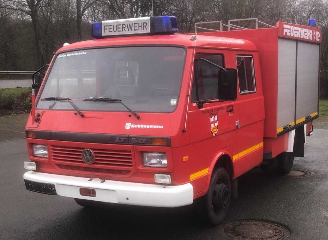

Hier die Eckdaten:
- LT50 ex. Feuerwehr
- EZ 1995 25.000km Laufleistung
- ACL Motor
- ABS und Servolenkung
- gehobene Innenausstattung: Drehzahlmesser und Radio
- DoKa = 4 Sitzplätze mit 3-Punktgurt
- Schibefenster hinten
- Alukoffer
- wenig Rost (für LT verhältnisse KEINER)
- wenig verbastelt / angebhort

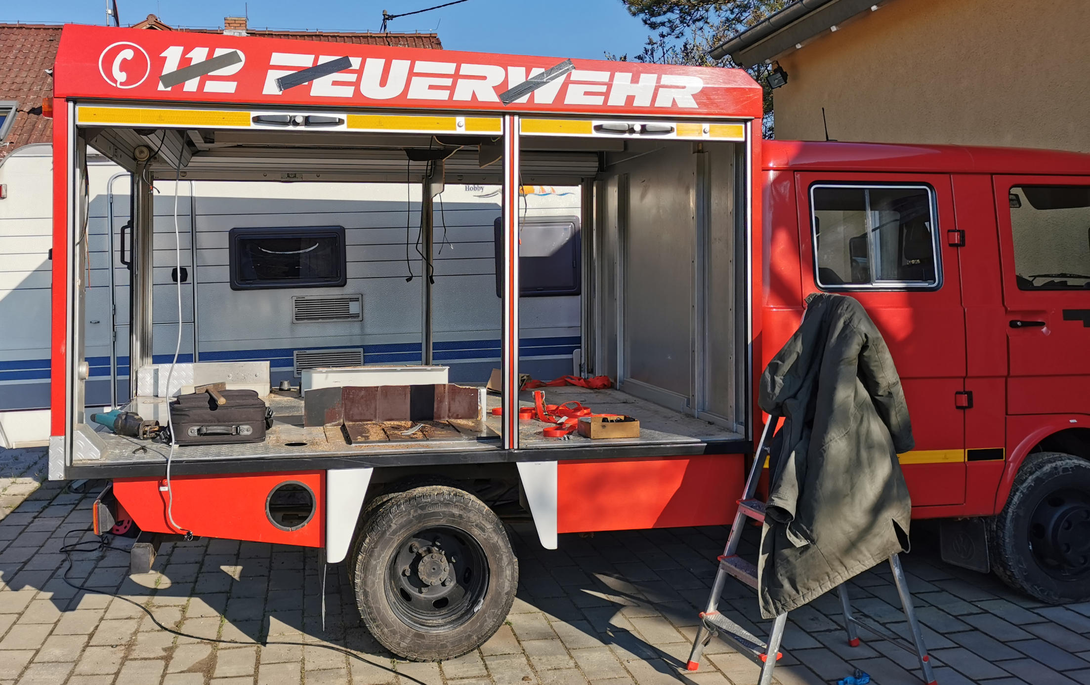

So sieht der Aufbau nach ca. 30h abrüsten aus.
Dann ging es auf die Waage mit dem Ergebnis. Leer hat er noch 2,5t!
